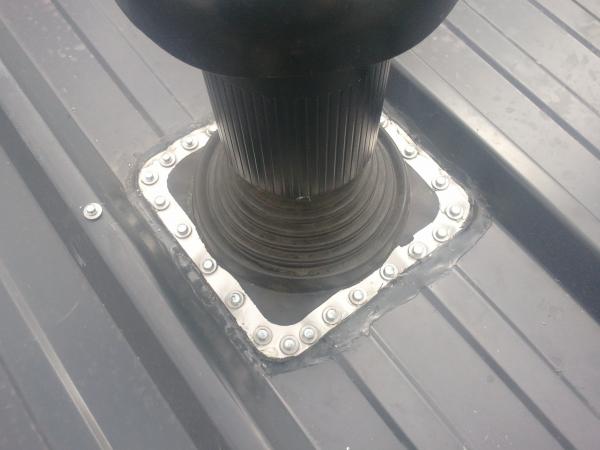

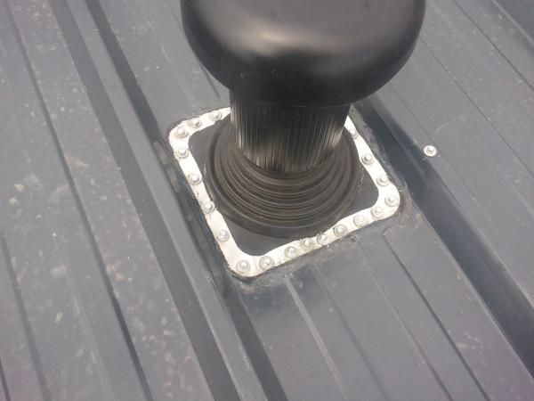

    Ok das vorerst mal zu mir nun zu meinen Problem: Trapezblechdach u. Rohrdurchdringung
    http://www.bauexpertenforum.de/images/attach/jpg.gif
    Hier wurde das Trapezblechdach durchdrungen und die Wohnraumlüftungsanlage rausgeführt.
    Das Rohr wurde mit einer Gummimuffe (Dektide bei Google Bilder gefunden) überzogen die auch das Loch im Dach abdichten soll.
    Die Dichtmanschette ist mit 26 Schrauben ( Nachgezählt) befestigt und mit Silikon dick drauf nochmal überzogen.
    Bin Ich nun pingelig oder wird das so fachgerecht ausgeführt ?
    zumal ich bedenken habe das durch Sonneneinstrahlung im Sommer + Eis u. Schnee im Winter das nicht lange dicht bleibt.
    Ist es sinnvoll hierüber noch eine Blechabdeckung zu machen ?
    Vielen Dank für eure Hilfe.

    Wäre im Industriebereich eine normale Vorgehensweise...
    Kann man aber mit Flüssigkunststoff sauberer lösen...
