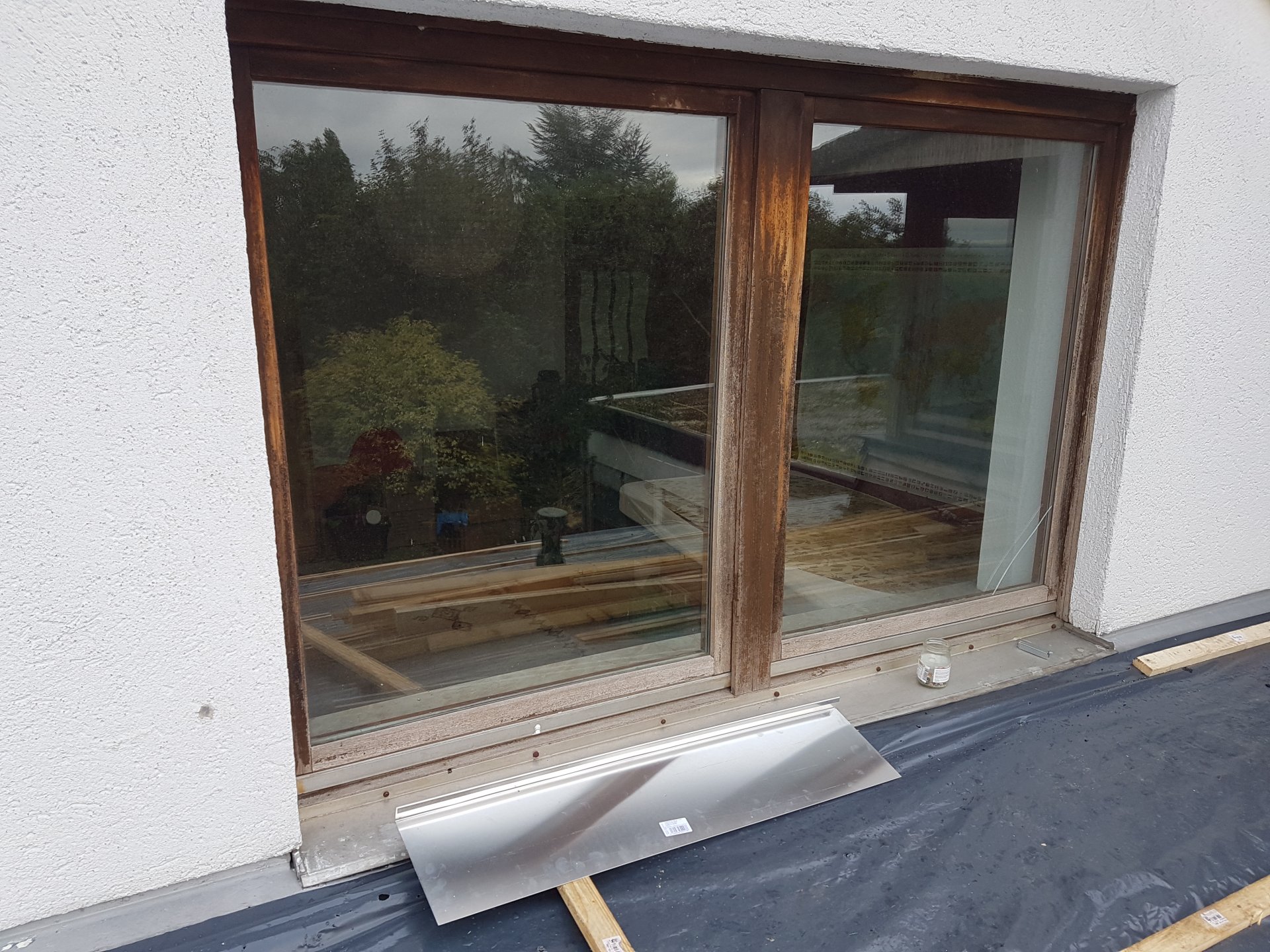

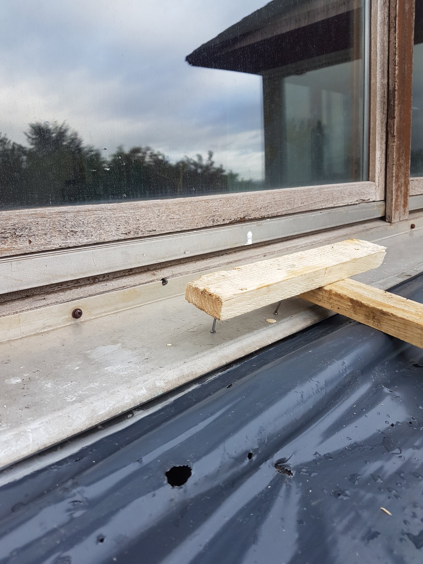

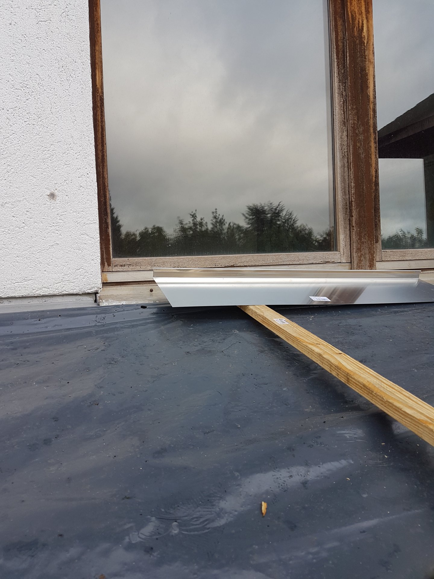

    Hallo liebes Forum,
    wir decken unser Dach mit TrapezPlatten neu ein. Nun haben wir an 2 Fenstern das Problem, dass wir nicht genügend Platz für die Konterlattung, das Trapezblech und das Fensterblech haben. Schon die Konterlattung ist zu hoch. Hat jemand eine Idee, wie wir da einen dichten Anschluss hinbekommen können? Hier Beispielbilder, die Folie wird natürlich noch erneuert etc... 20201006_095138.jpg 20201006_095131.jpg 20201006_094954.jpg

    Das Dach flacher machen,
    oder komplett weiter nach unten setzen,
    oder das Fenster austauschen + mit einer Rahmeverbreiterung unten (wie heissen diese Profile gleich wieder? *help*) ausführen lassen.
    Das Fenster hat Augenscheinlich eh seine besten Zeiten hinter sich...

    Genau, Rahmenaufdopplung und sauberer Anschluss.
    Ob das Fenster selbst wirklich "am Ende" ist kann man nur auf Basis des Fotos schlecht beurteilen.
    Neu lackiert gehört es auf jeden Fall und die defekte Scheibe getauscht.
