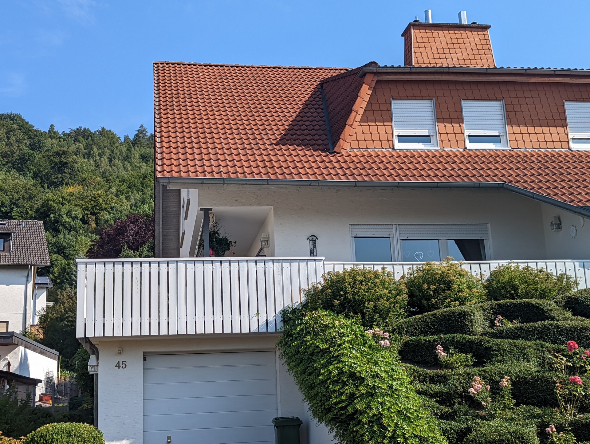

    Servus,
    Meine Doppelhaushälften mir Satteldach hat eine Trapezgauben. Das Dach ist mit Betonziegeln Brass doppel-S eingedeckt. Der Abschlussstein an der Trapezgaube ist ein Firststein.
    Ist es möglich den Firststein durch einen Ortgangziegel zu ersetzen? Es gibt den in 88 und 110 mm und ggf. mit sturmhacken zusätzlich zu sichern?
    Ich möchte eine PV Anlage auf das Dach bringen und dafür steht der Firststein einfach zu sehr ab, da die PV Anlage über dem Firststein endet.
    Es würde sich auch durch eine höhere Unterkonstruktion lösen, jedoch muss ich hier sowieso noch Mal dran und könnte ggf das Problem anders lösen.
    Über einfache Lösungen bin ich dankbar.

    Man müsste mal nachsehen was es mit dem Firststein auf sich hat... Wenn ich raten müsste, dann war das nur als Arbeitserleichterung gedacht, damit deckt man den Randbereich einfach breiter ab und hat beim steilen Teil keinen sehr großen Aufwand damit ganz oben eine Unterkonstruktion zu basteln und die obere Ziegelreihe exakt zu schneiden, unsichtbar zu befestigen, etc... Ich meine man bekommt das sicher irgendwie auf einen Ortgangziegel umgebaut, aber evtl. ist es dazu nötig die Unterkonstruktion/Lattung in dem Bereich anzupassen/zu erneuern.
    2 Gesellen einen Tag lang, zzgl. bis zu 500€ Material fände ich einigermaßen plausibel, das ergäbe dann 1.500-2.000€ Brutto... Jetzt musst nur noch nen Dachdecker finden, der das ähnlich sieht...

    Passt das denn vom Winkel oder schwebt der Ortgang dann halb in der Luft? Und sieht das dann auch noch vernünftig aus?
    Die 88 und 110mm sind nur die Ausstiche, also der Bereich in dem die sich überlappen. Das hilft dir hier nicht weiter

    Das geht schon, die Lattung darf seitlich etwas über den letzten Sparren auskragen und die seitliche UK bekommt man auch recht schlank hin wenn man will. Die Ziegel zur Lagesicherung zu bohren+schrauben ist übrigens auch noch erlaubt. Es ist halt ein fürchterlicher Fummelkram...

    Alternativ würde ich überprüfen ob man nicht anstelle der Firstziegel mit einer Abdeckung aus Metall arbeiten kann in Kombination mit Blei oder untergelegtem Anschluss, denn wenn die Dachsteine links und rechts nicht passend auskommen das man Giebelsteine decken kann und es auch nicht mit halben Dachsteine ausgeglichenen werden kann, müsste man links und rechts die Ziegel schneiden und mit Blei arbeiten um Giebelsteine zu setzen.
    Ich denke dann wäre eine Metall Abdeckung die günstigere Wahl , wenn man dann drüber kommt.

    Bei mir hat die Aluminiumschine der PV Anlage 10 cm Abstand zum Dach. Da hast nie Probleme mit dem Firstziegel. Ausserdem sollten PV Module nicht ueber die Kanten schauen wegen der Windlast.
