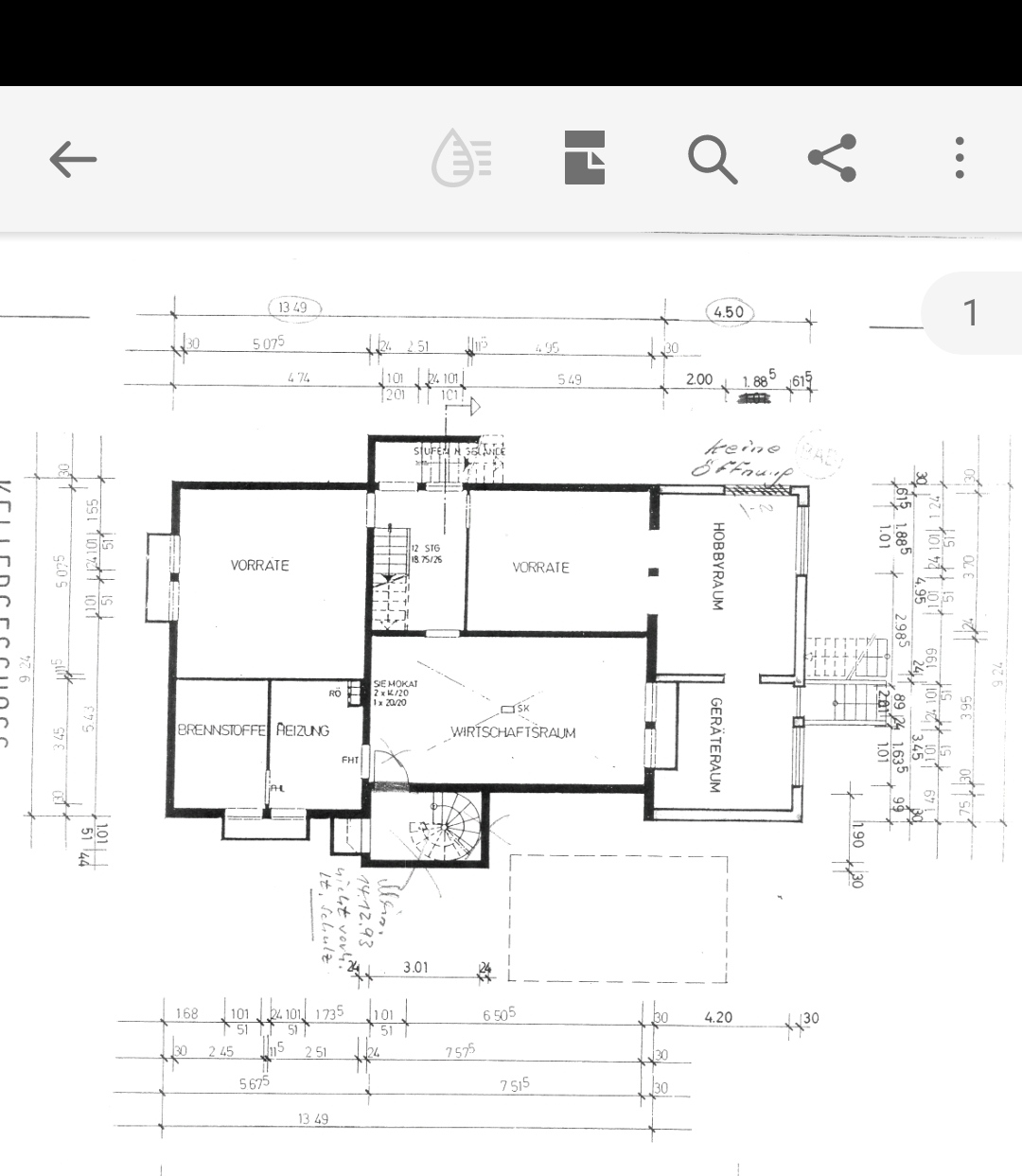

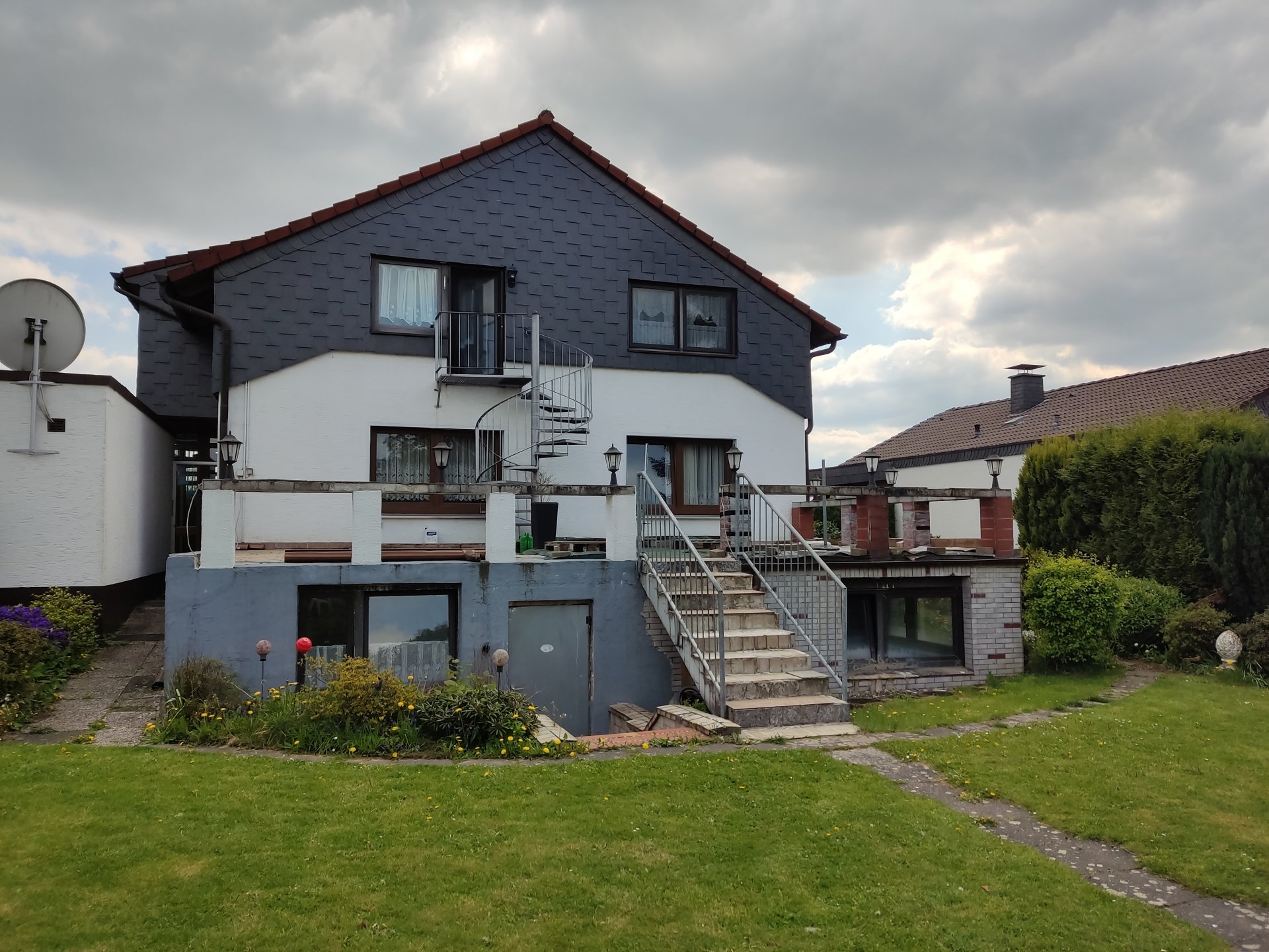

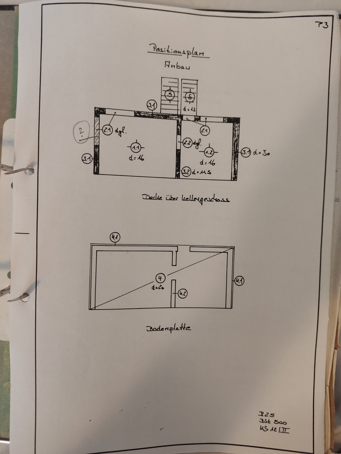

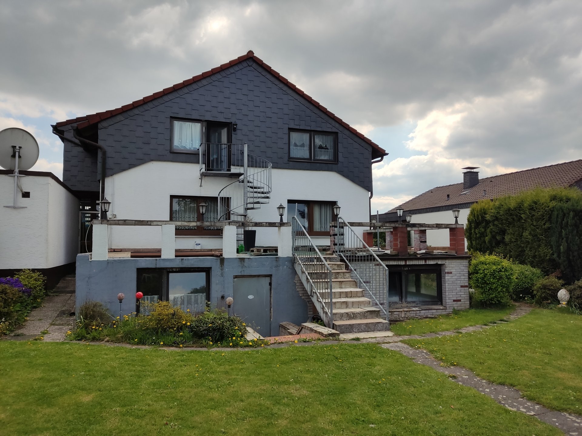

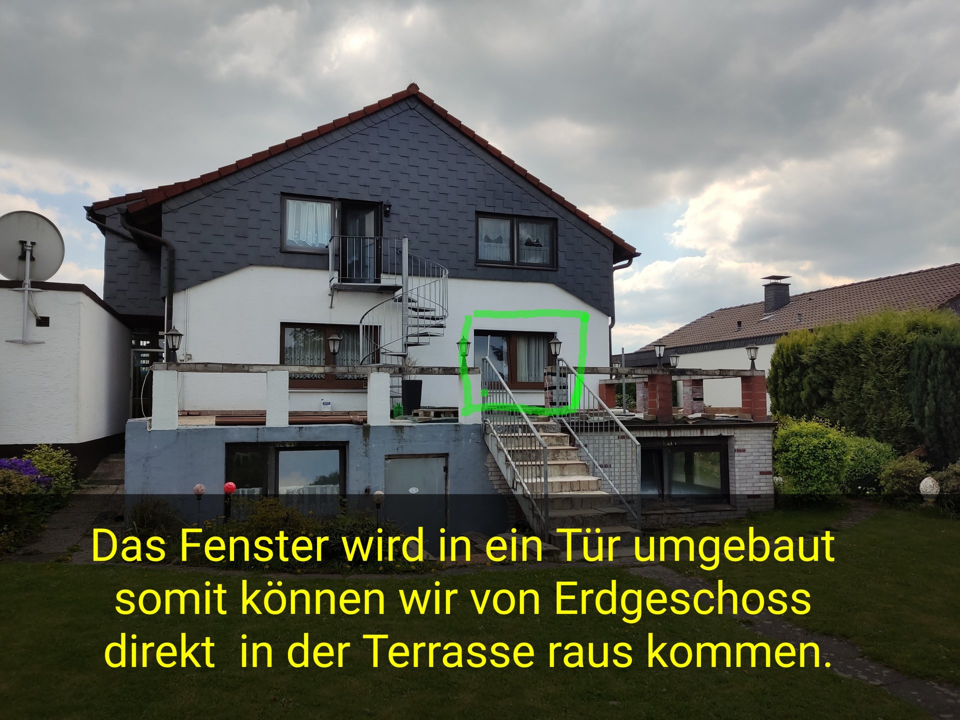

    Hallo ich habe eine Frage,
    Ich wollte meine Terasse komplet Sanieren und Abdicht und mit Kis und Geweg Platten belegen.(Unkährdach Sanierung)
    ich wollte wissen ,wir viele Tonnen kann diese Trasse tragen.
    Ich habe gelesen Pro qm 400kg Tragbarkeit möglich ist.
    Terasse ist 41Qm =9.24*4,5 somit 16000kg,
    in der Mitte gibt es auch eine nicht Tragende Wand 11,5 cm,ich denke es Müsste mehr als 1,6 Tonen Tragen können oder?

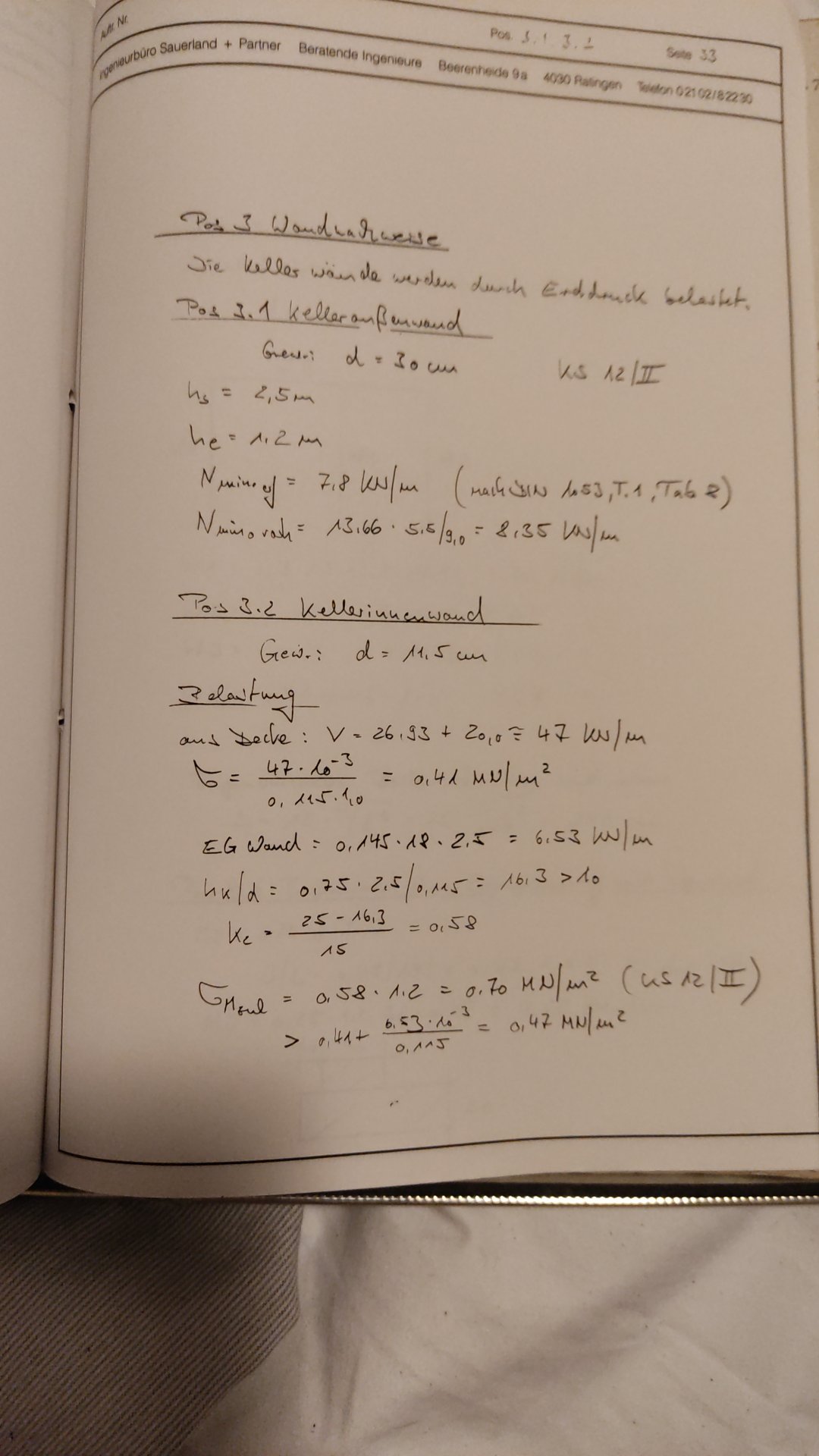

  10. #10 hanghaus2000, 01.06.2022
    hanghaus2000
    hanghaus2000
    24.11.2021
    1.628
    696
    Du zeigst uns ein Blatt der Statik und willst von uns was wissen? Wo stehen die 400 kg? Der Statiker hat doch sicher eine Belastung angenommen. Das sind vermutlich die 400 kg?
    Die angehängten Pläne zeigen aber einen Balkon der eher eine Dachterrasse ist. Wie soll der Anbau ausgeführt werden?
    Die Frage kann Dir der Architekt nicht beantworten?
    Wenn die Last ein Problem ist, kann man ja den Kies durch Aufständerung ersetzen. Der Anbau im EG in Holzstaenderbauweise kann die Last auf die EG Decke sowie die Kellerdecke auch reduzieren.
    Allerdings ist die eine Wand im EG eine Linienlast ohne Unterstuetzung im Keller, die hat der Statiker aber sicher berücksichtigt.
    Deine Frage kann man mit der konfusen Fragestellung und den wenigen Informationen nicht beantworten.
    Dein Statiker aber sicher schon.
    Bist Du der Eigentümer, der vor Jahrzehnten den Anbau geplant hat und dann nur teilweise ausgeführt hat?

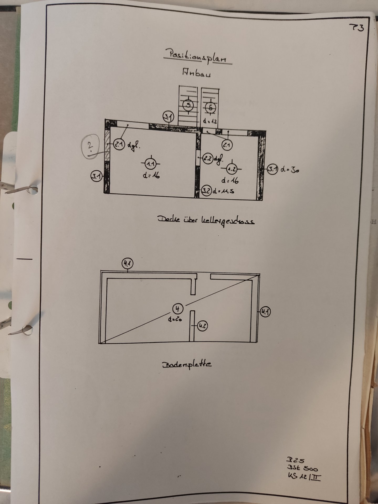

  12. #12 hanghaus2000, 01.06.2022
    hanghaus2000
    hanghaus2000
    24.11.2021
    1.628
    696
    Wie gesagt, Hast Du den Anbau planen lassen?
    Willst Du nun entgegen dem alten Plan anstelle des Anbaus direkt eine Terrasse auf dem Keller, der ja nur ausgefuehrt wurde, errichten?
  13. #13 hanghaus2000, 01.06.2022
    hanghaus2000
    hanghaus2000
    24.11.2021
    1.628
    696
    Ich sehe gerade, die alten Pläne sind noch aus einer Zeit, da haben die Baumeister noch nach Tabellen geplant. Da wurde nur selten ein Statiker bemüht.
    B25 und BST 500 sagen aber es handelt sich um eine Stahlbetondecke. Beantworte mal meine Fragen.

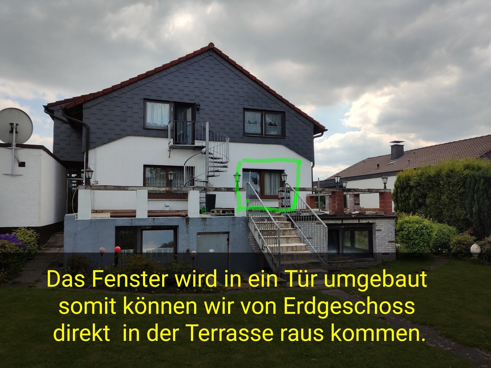

  18. #18 hanghaus2000, 01.06.2022
    hanghaus2000
    hanghaus2000
    24.11.2021
    1.628
    696
    Das Foto stimmt nicht mit den Plänen überein. Beantworte doch bitte meine Fragen.
    Wenn meine Vermutungen richtig sind, dann sollte die Kellerdecke durchaus Deiner angegebenen Last stand halten. Denn der Anbau haette eine höhere Belastung fuer die Decke des Kellers gehabt, da ja noch eine Wand auf die Kellerdecke sollte. Diese ist ja mMn nicht ausgeführt worden.
    Wenn Du Bauchschmerzen wegen der Last hast, habe ich Dir ja schon einen Vorschlag gemacht.
    Anstelle des Wandnachweises, haette der Nachweis der Decke eventuell Licht ins Dunkel bringen koennen.
    Natuerlich ist der Statiker Deiner Wahl hier der Ansprechpartner. Dann sollte der aber vor Ort sich das anschauen. Du kannst leider nicht vermitteln was genau die Grundlagen sind.
