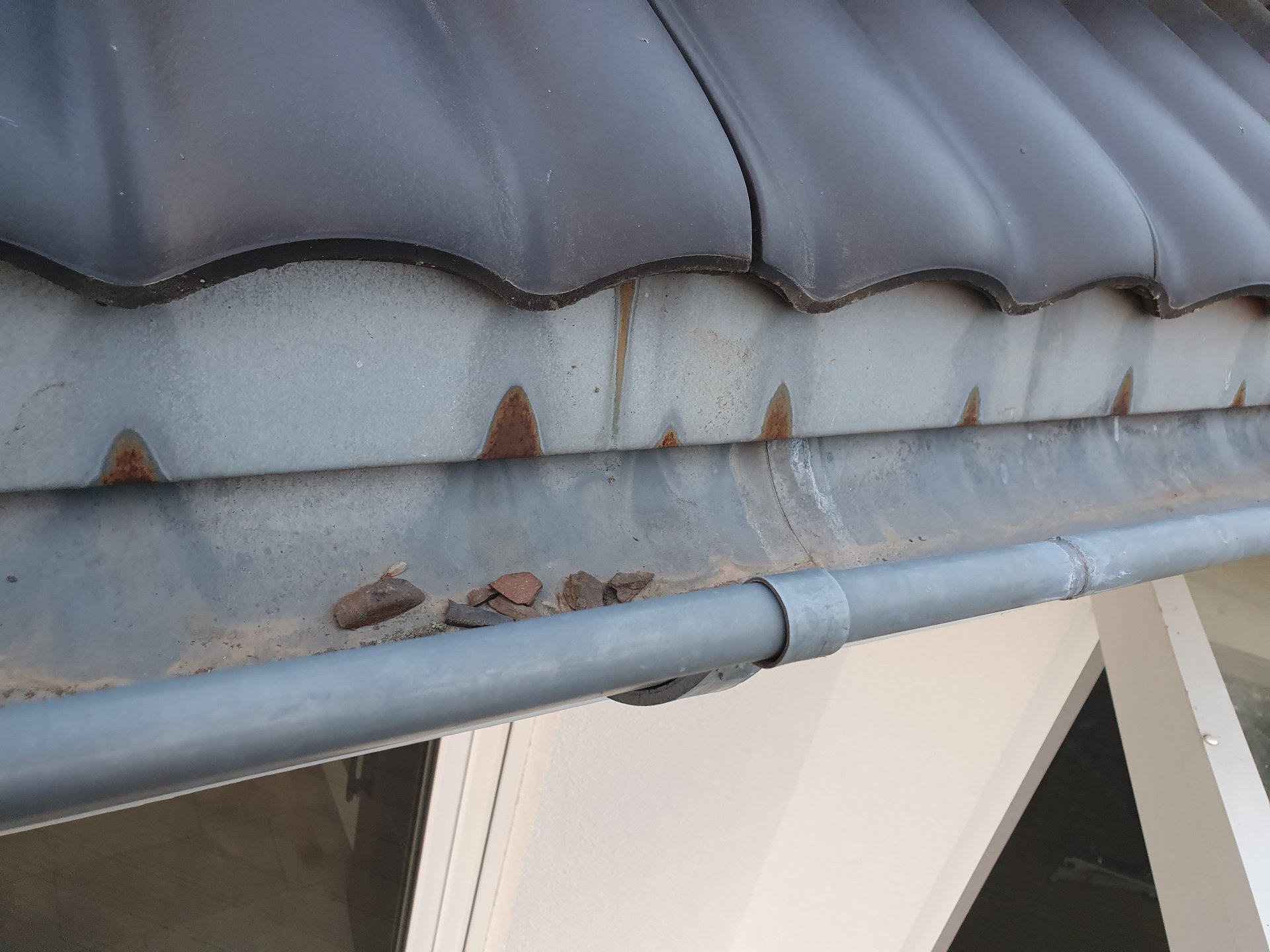

    nach nicht einmal 5 Jahren rostet mein verzinktes Traufblech. Nicht weiß sondern rot...
    Die Baufirma schreibt mir "Saurer Regen", und ähnliche schöne Sachen, obwohl es den schon lange nicht mehr gibt...Bei uns wachsen sogar Flechten auf dem Steildach, die bei saurem Regen, ja wirklich absterben..
    "Der Rost an Ihrem Zinkblech ist hier klar den Witterungseinflüssen geschuldet. Saurer Regen kann hier an den Tropfstellen durchaus zu Korrosion führen. Dies sieht zwar optisch nicht schön aus, schränkt aber weder die Funktion des Bleches ein, noch ist dies als Mangel anzuerkennen."
    Leider findet man bei Suchen nicht wirklich handfeste Informationen
    viele Grüße
    Ingo

    Hast Du etwas aus Kupfer auf dem Dach?

    Das ist doch kein verzinktes Stahlblech, sondern Zinkblech - oder???

    Wenn es doch Titanzink ist, dann müsste man mal mehr von der Stelle sehen und wissen, was alles am Dach verbaut ist an Materialien
  6. BaUT
    9.500
    5.983
    Da muss es doch eine Ursache geben, die man auf dem Foto noch nicht sehen kann...
    Da hilft nur aufmachen...
    ...oder du findest dich mit den Handwerkerausreden ab und pinselst jetzt Korrosionsschutz

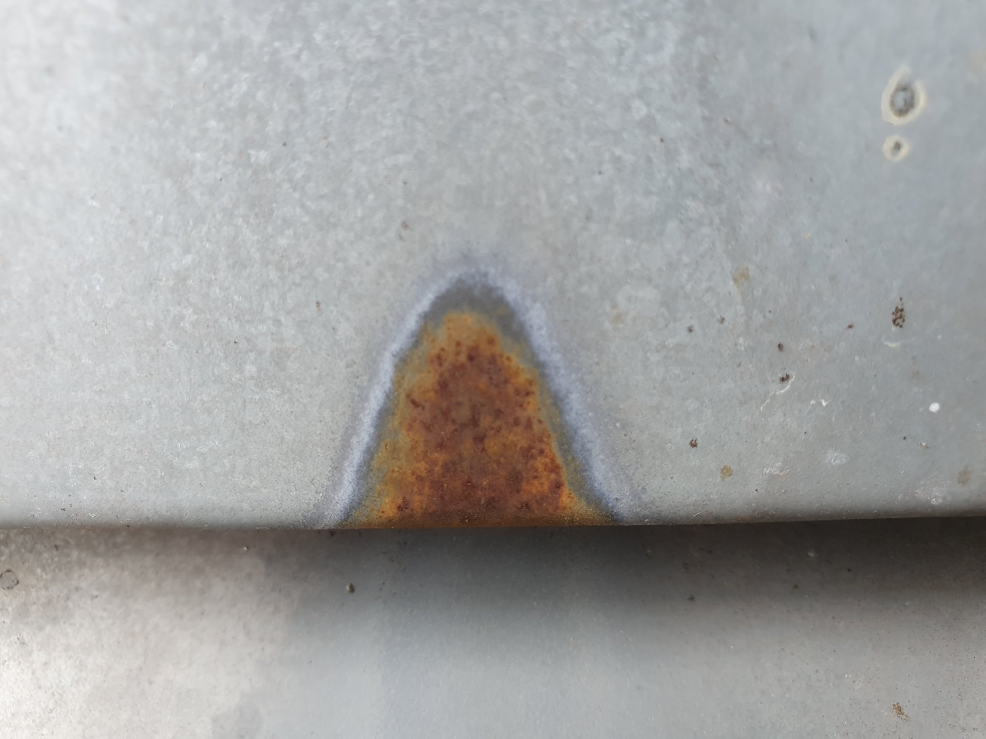

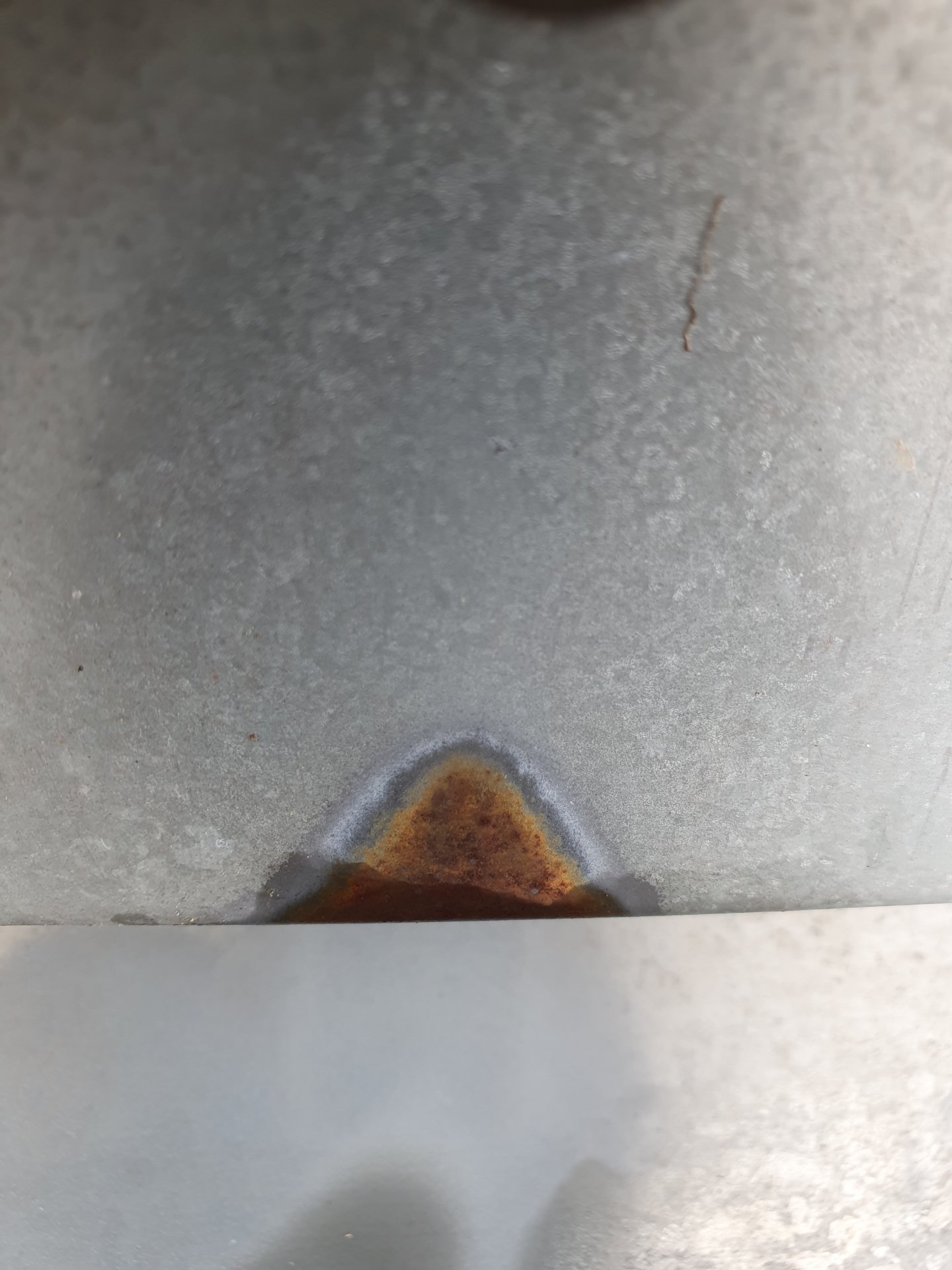

    Mit dieser Makroaufnahme kann keiner was anfangen.

    Das Bild steht auf dem Kopf. Oder? Es sieht aus als ob das untere Blech korrodiert ist. Das wäre dann die Rinne. Ist das Dach dicht? Irgendwas mit Bitumen bzw. dem bereits angesprochenen Kupfer dort verbaut? Oder Holz mit hohem Säureanteil?

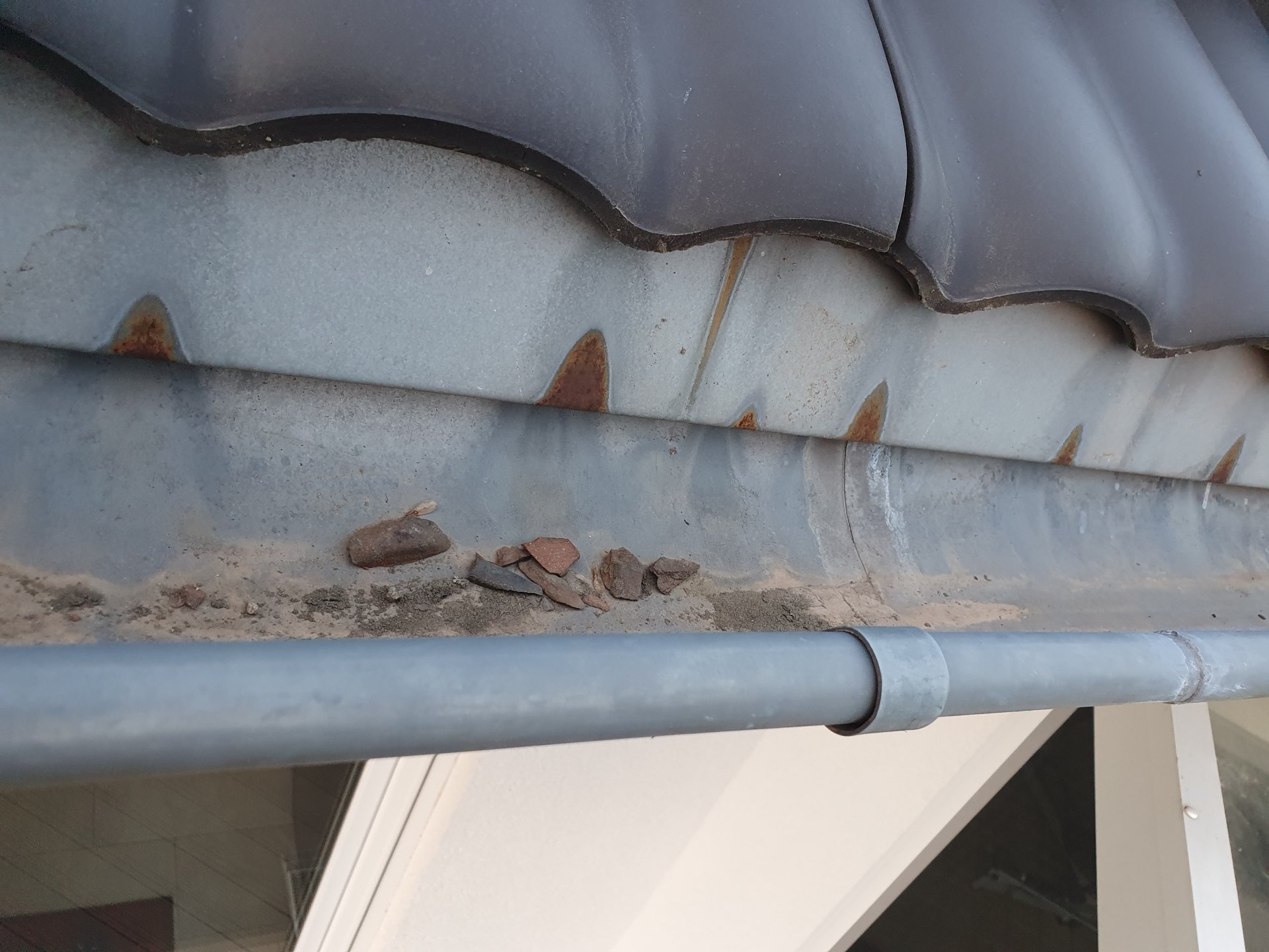

    Ich habe kein Bitumen oder Kupfer, aber einen Kamin, verbrenne aber nur guten Co2 freies ;-) Buchenholz. Die Schäden treten an den Rinnen der Dachziegel auf und nur da. Hier noch einige Photos (diesmal richtig herum...)

    Krase Bilder!!!
    Habt ihr da so sauren Regen in der Region???

    Habt Ihr einen Gewerbebetrieb in der Nähe, wo was aus dem Schornstein kommen kann, was sich bei euch auf dem Dach absetzt und bei Regen dann abgespült wird?

    Wenn diese ganze Regentheorie stimmen würde, müsste da die Rinne nicht genauso aussehen? Ich würde das Ding dem Hersteller noch mal um die Ohren hauen.

    Ja - aber nur wenn es sich bei der Rinne ebenfalls um ein verzinktes Stahlblech und nicht um Titanzink handeln würde.

    Lackmus streifen in den Regen halten... und dann mal An die Stelle an der Rinne

    das mit dem Lackmuspapier ist eine gute Idee. Die Regenrinne sieht super aus, keine Probleme. Sauren Regen sollten wir aber eigentlich nicht haben (bei uns wachsen nach 5 Jahren schon einige Flechten auf dem Dach ;-( und die brauchen gutes Wasser...

    Wie weit geht denn die Tropfkante um die Ecke? Wenn das zu wenig wäre und das Wasser an die Schnittkante vom Blech kommt, wo der Stahl offen liegt wäre der Rost erklärbar.
    Oder doch Verzinkung beim Abkanten beschädigt?
    Gab es einen bestimmten Grund für verzinktes Blech, statt Titanzink oder Alu?

    Vielen Dank dafür, das messe ich heute gelich einmal nach...Zinkblech scheint billiger zu sein (Sparsamkeit des Herstellers (Fertighaus))
