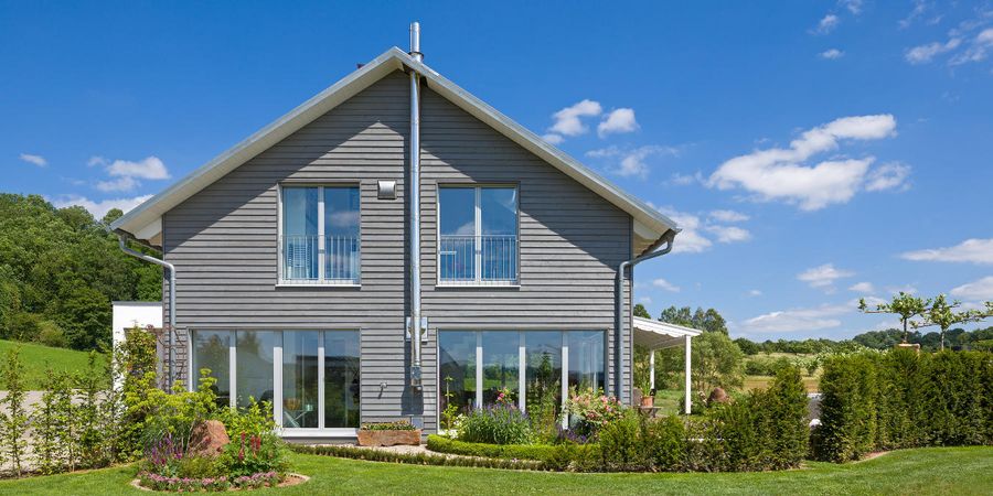

    Guten Tag zusammen,
    leider haben wir ein Grundstück erworben, dass uns jetzt bei der "Wahl" des Hauses vor größere Herausforderungen stellt und ich bräuchte mal Expertenmeinungen.
    Folgender Satz steht im Bebauungsplan:
    "Die Traufhöhe wird in der Mittte der dem Hang zugewandten Aussenwand des Gebäudes vom Anschnitt mit dem natürlich gewachsenen Gelände senkrecht nach oben bis zum Anschnitt mit der Dachhaut gemessen"
    Die Traufhöhe beträgt nur 3,5m.
    Ausserdem wichtig: Es ist nur ein Vollgeschoss erlaubt.

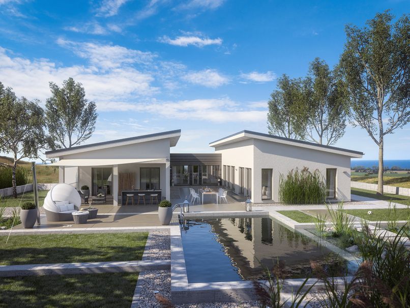

    Angenommen folgendes Bild wird von Süden aus betrachtet und der Hang ist auf nördlicher Seite.
    Dann verstehe ich es so, dass hier quasi bis zum höchsten Punkt des Pultdaches gemessen würde, was auf jeden Fall höher als 3,5m ist:

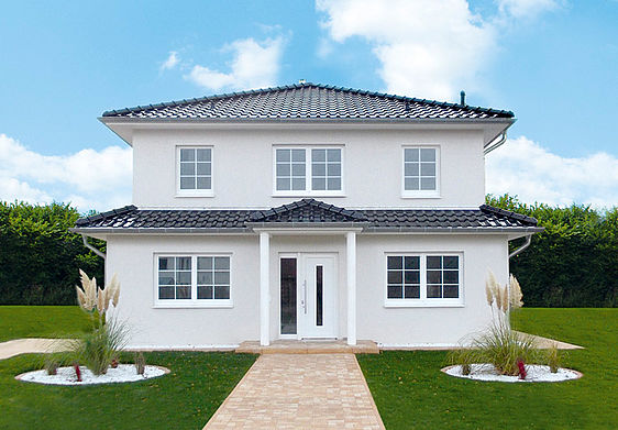

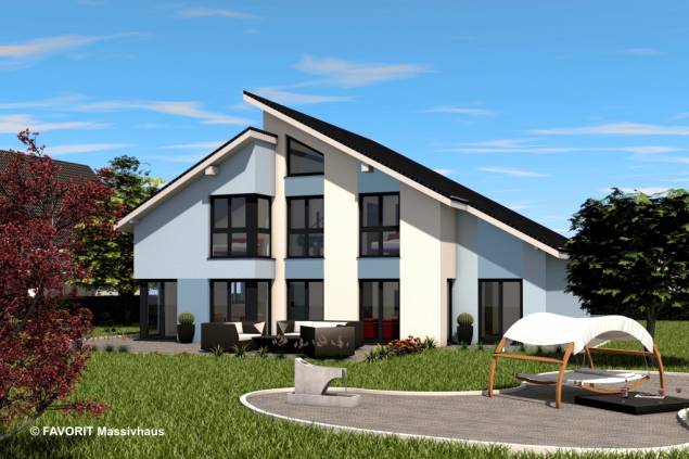

    Wie sieht es aber bei folgendem Haus aus:
    Dort ist in der Mitte nur das Flachdach von weniger als 3m. Hier würde ich vermuten, dass es durchgehen würde. Was wäre eure Meinung?
    Wie sähe es aber bei Häusern aus, die eine kleinere Flächenzahl oben als unten haben. z.B. eine Stadtvilla mit oben kleinerer Fläche aber höherem Dach:
    Würde das Bau amt hier die Gesamthöhe rechnen oder nur bis zum "ersten" Dach?

    Ich verstehe den Text eigentlich so, dass das Dach parallel zum Hang ist.

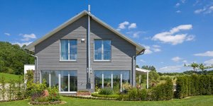

    Ich hätte es so verstanden, dass:
    1. Wenn ein Dach Richtung Hang zeigen, wird von Bodenmesspunkt bis zum Berührungspunkt Dach mit Aussenmauer gemessen
    2. Wenn das Dach nicht Richtung Hang zeigt, z.B. das Dach ist 90 Grad vom Hang weggedreht (wie in Bild unten) dann wird bis zum First gemessen.
    Oder interpretierst du das so, das kein Haus gebaut werden darf, dessen Dach nicht Richtung Hang zeigt?
    Also ein Haus mit Satteldach dürfte nicht an der "dachlosen" Seite Richtung Hang gebaut werden?
    So etwa:

    Aber es gibt die Giebelseite (die Höhe Wand ohne Dach) und die
    Ich denke hier ist gemeint, dass die Traufseite zum Hang zeigt.

    Eine Traufhöhe meint immer eine Höhenlinie an einer Traufseite, nicht an einer Giebelseite. Entgegen dem Namen, der von der Regenrinne abgeleitet ist, zählt hier aber nicht die tatsächliche Regenrinne, sondern eine gedachte Linie: nämlich als würde man das Dach ganz ohne Überstand bauen - also genau an der Kante der Außenwand absägen - und da dann die Rinne hin hängen.
    Diese Regelung geht von folgenden Unterstellungen aus:
    1. das Grundstück hat Hang, das Haus schaut also auf der Bergseite nicht gleich hoch aus dem Gelände heraus wie auf der Talseite
    >> hier zählen soll dann die Bergseite
    2. das Grundstück ist außerdem auch noch wellig, d.h. diese Seite schaut auch noch nicht überall gleich hoch aus dem Gelände
    >> deswegen soll in der Mitte dieser Seite gemessen werden
    >> diese Messung soll gerade = senkrecht = lotrecht erfolgen
    >> gemessen werden soll dort, wo ein theoretisch haarscharf an der Wand hochgeschossener Pfeil die Dachziegel durchschlagen würde.
    Das klingt nur dann wie außerirdisch, wenn der Leser kein deutscher Beamter ist :-)

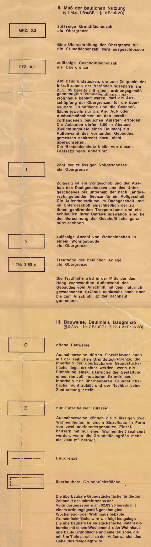

    anbei der relevante Ausschnitt aus dem Bebauungsplan:
    Der Rest befasst sich mit Bepflanzung, Zisterne usw.

    Der Text nützt nicht viel, da die Ausrichtung im zeichnerischen Teil - zumeist durch einen Doppelpfeil - im Baufenster eingetragen ist.
    EIgentlich ist es ganz einfach: Du ermittelst immer in der Mitte der Traufseiten den Abstand des natürlichen Geländes bis zum Schnittpunkt der Außenwand mit der Dachhaut. Der niedrigere Wert darf 3,5m nicht überschreiten. Bei einem Staffelgeschoss (Bild 3) zählt die Traufe des Staffelgeschosses, also die höhere. Sofern Zwerchhäuser nicht ausgeschlossen sind und man eins mit abweichender Traufhöhe bauen möchte, muss mit der Genehmigungsbehörde gesprochen werden.

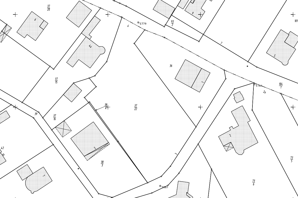

    Es handelt sich um Ober Mörlen, nördlich von Frankfurt am Main, der Stadtteil heisst Maiberg.

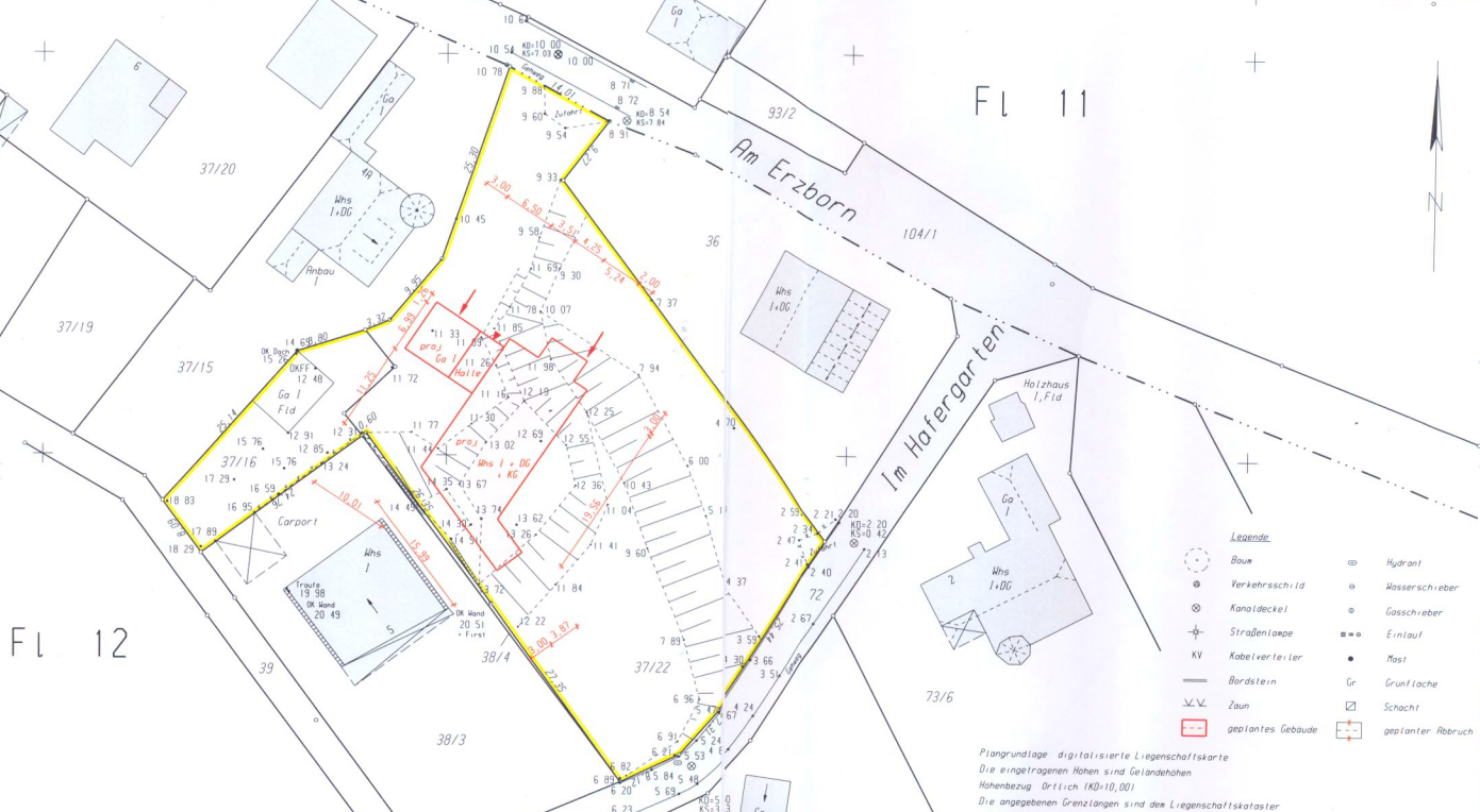

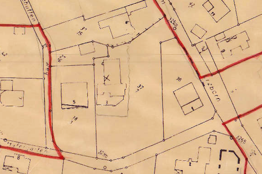

    Auszug Liegenschaftskarte (Flurstücke 37/22 (teilweise) und 37/16:
    Ansicht Grundstücke Bebauungsplan:
    Lageplan zum Bauantrag:

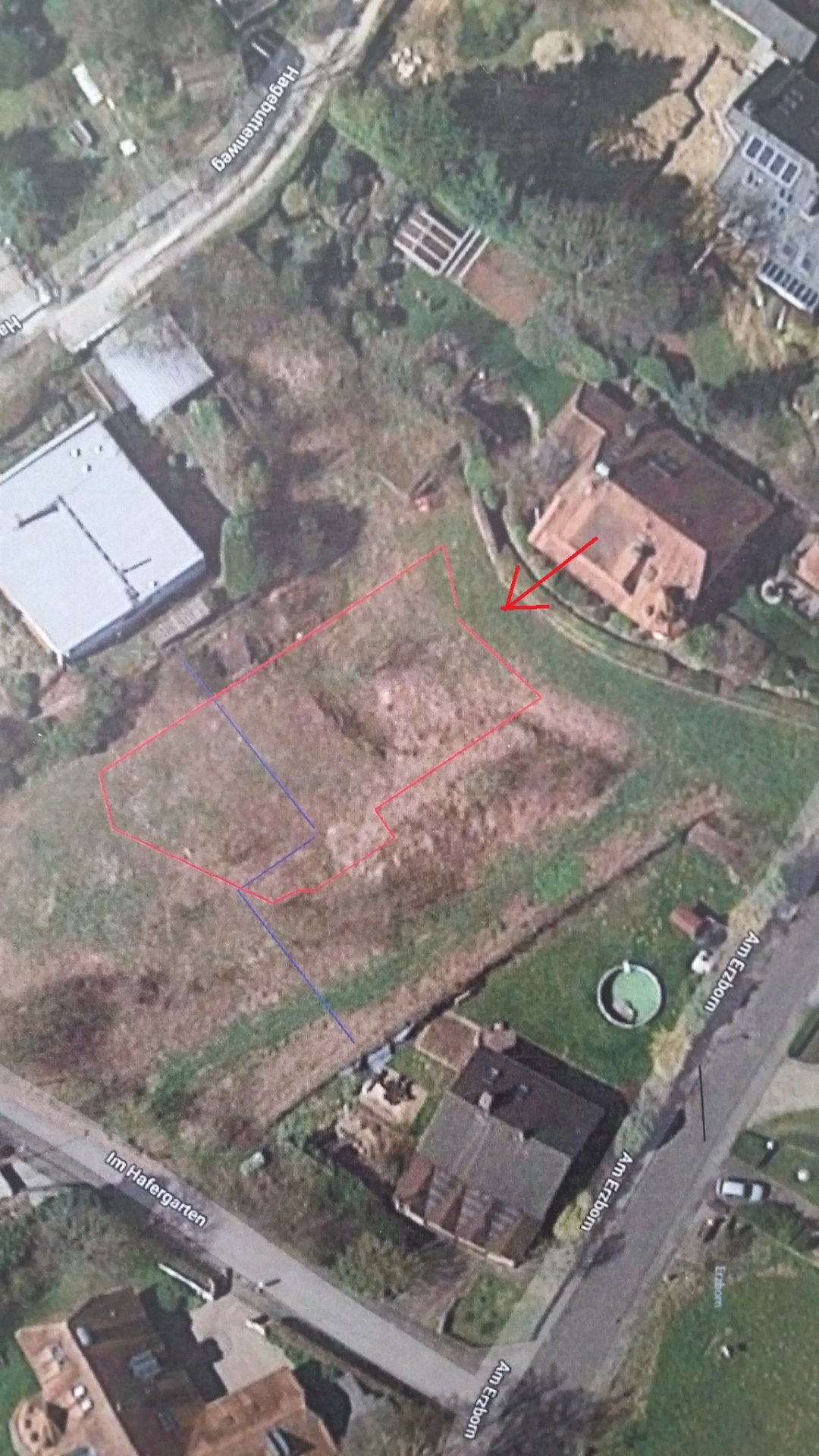

    Draufsicht Satellit Baufenster. Ich habe einen roten Pfeil dort gemacht, wo es Hang abwärts geht.
    Der rote Umriss ist das Baufenster, die blauen Linien trennen das Grundstück. Der Teil mit Baufenster ist unser Grundstück.
    Ich hoffe das euch diese Informationen weiterhelfen.

    Die anderen Häuser stehen jedenfalls mit der Traufseite zum Hang.
