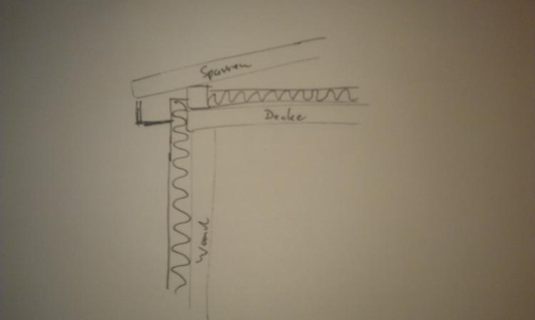

    So, Bauleiter sagt, Faserzement geht, aber:
    1) an der Unterseite braucht er trotzdem OSB, die er dann mit FZ aufoppelt wegen der Tragfähigkeit
    2) Die Stirnseite kann wegen der Dachrinne nicht verputzt werden (man kommt nicht hin).
    Müssen die FZ zwangsweise verputzt werden? Oder reicht streichen?
    Was macht man eigentlich bei den Stößen? Verspachteln?
    Wie bildet man die Ecke Stirnseite/Unterseite korrekt aus?

    Wie wird denn der Ringanker gedämmt???????
    Klar...Fassade bekommt wohl WDVS. Dann kommt der Ringanker, der aber zum Teil bereits kaum noch zugänglich ist (siehe Bild 3).
    Ich sehe somit eine erhebliche Wärmebrücke.....oder wie will man das lösen????? Detail??? Gibt es eines???? Zeig doch mal.
  11. #31 SirSydom, 13.12.2015
    SirSydom
    SirSydom
    18.02.2014
    1.197
    Ingenieur (Dipl.-Inf.)
    Der Ringanker ist kein Ringanker, sondern die OG-Decke - ist aber wohl unerheblich.
    Detail hab ich nicht - gibts wahrscheinlich auch nicht.
    WDVS wird bis an die Sparren hochgezogen und die OG-Decke wird gedämmt.
    Wärmebrücke sehe ich da keine, wohl aber die Problematik der Befestigung..
    Vielleicht vom DG aus?

  15. #35 Thomas B, 13.12.2015
    Thomas B
    Thomas B
    17.08.2005
    11.181
    Dipl.Ing.
    Hi Dominik,
    wie soll denn die WD bis an die Sparren geführt werden???
    An der OSB-Platte dürfte wohl Schluss sein (siehe Bild 3). Darüber geht es aber m.E. mit der Betondecke noch ein Stückchen weiter.
    Ich würde hier eine recht erhebliche Wärmebrücke sehen....

    @Thomas
    du hast Recht, wenn man das WDVS an der UK oder OK Dachkasten aufhören lässt, ergibt sich auch mAn eine große Wärmebrücke!
    Ich habe aber den Bauleiter so verstanden, dass die WDVS-Platten "nach oben reingeschoben werden".
    Ist das nicht oder nur nicht fachgerecht möglich?

    so habe ich die mir erklärte Ausführung verstanden:
