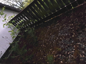

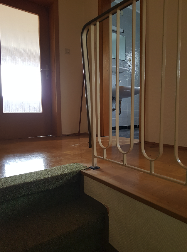

    hihi. ja, die müssen raus. es gibt noch eine VIEL schönere, im Arbeitszimmer.... :bounce:Oben gibt es ein schönes, 50er Jahre Geländer, das bleibt. Leider ist ganz wenig drin, was bleiben könnte. Küche und Bad ist für "wir leben auf der Baustelle" vollkommen ok, der Boden in der Küche ist dieser harte Vinyl, also ziemlich neu.

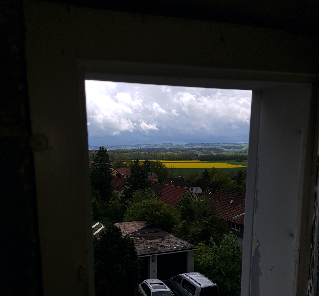

    Das dunkle Bild ist die Aussicht von der maroden Dachterasse, dewegen möchten wir versuchen, die Terrasse zu erhalten. Tür und Übergang sind etwas problematisch (einfach einPultdach drauf, wäre vermutlich sonst einfacher).

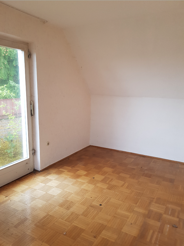

    Wenn das Stäbchenparkett aus der Bauzeit ist, ist es Massivholz und du kannst das problemlos schleifen und neu versiegeln.

    Ja, das war auch unser Plan. Wir werden versuchen, es unbedingt zu erhalten, auch wenn wir evtl. die Dachschrägen zurücksetzen. Da finden wir eine gute Lösung. Danke!

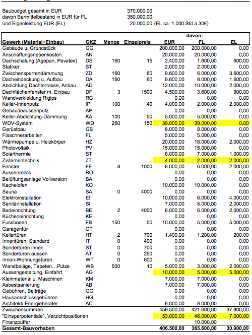

    Liebe Mitleser, hier eine erste Kostenberechnung. Bitte um Rückmeldung, was ihr davon haltet. Danke!
