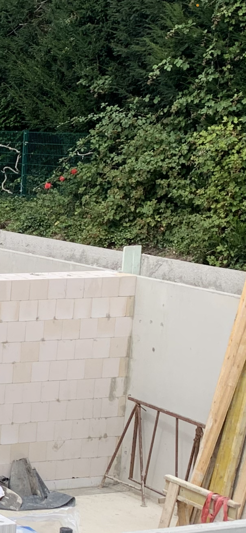

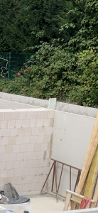

    Hallo liebe Experten,
    wir haben ein Zweifamilienhaus mit durchgehender Bodenplatte. Die Wand zwischen den beiden Häusern ist beidseitig mit 24er KS gemauert und dazwischen 5cm Steinwolle als Schallschutz. Die Außenwände sind aus Kellerfertigteilen die vor Ort ausbetoniert wurden, Gesamtdicke 30cm. Die Fugen zwischen den Elementen sind mit bitumenbahnen abgedichtet.
    Was uns sorgen bereitet ist, dass in der Kelleraußenwand, angeblich als Schallentkoppelung, ein Stück Styrodur eingearbeitet wurde. Dies ist doch ein massiver Schwachpunkt des dichten Kellers und sollte so nicht ausgeführt werden, oder?
