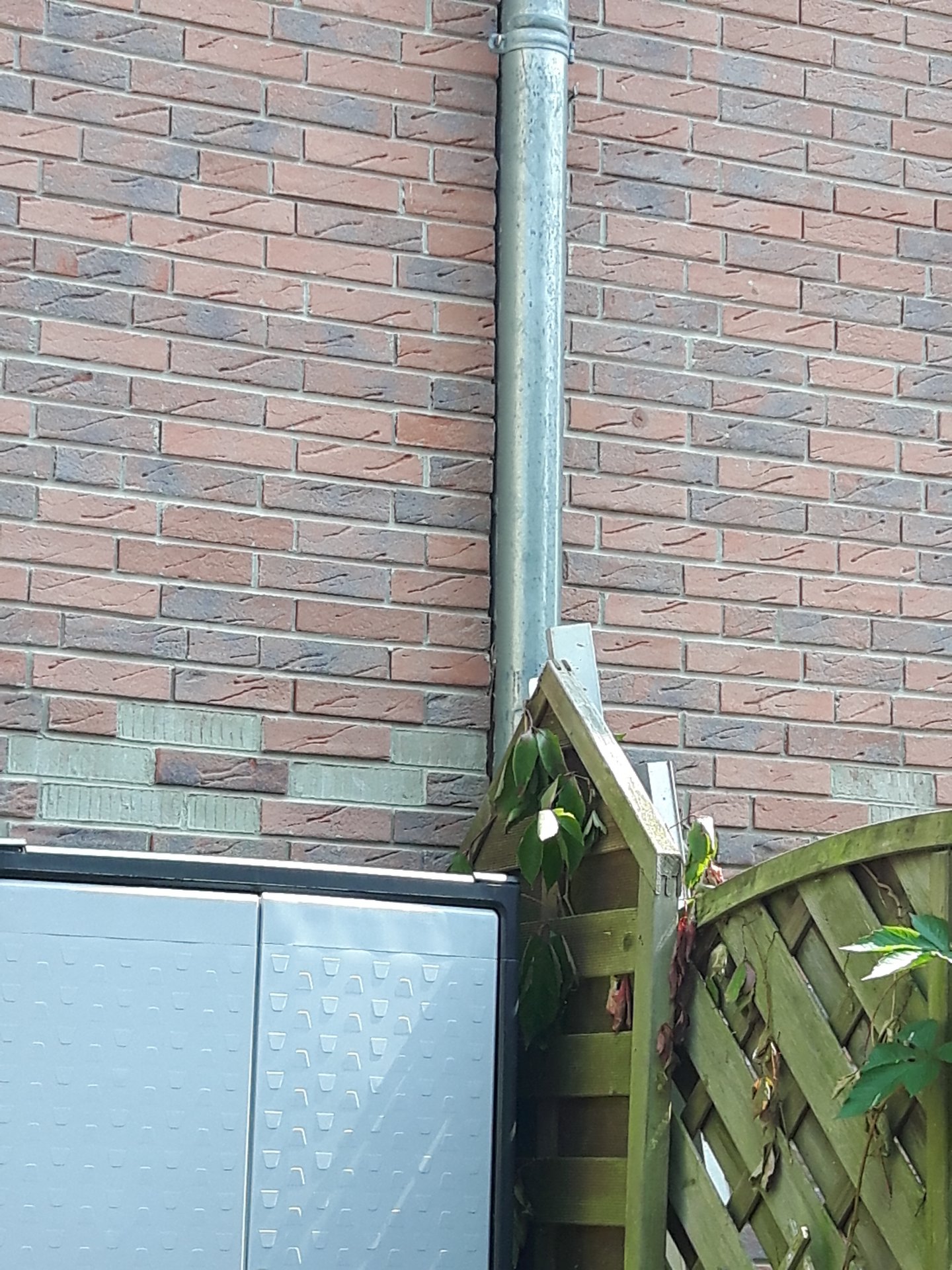

    Laut Nachbar ein Hohlraum zum verbesserten Schallschutz ( und beruhigend für mich, da Nachbar kürzlich Wasserschaden hatte. Ab ner bestimmten Masse kann die Fuge ja offen bleiben? 20180721_132206.jpg
    Hab ich zumindest gelesen. Nur wie sieht das mit Wärmedämmung aus?

    Diese Fuge ist nicht so einsehbar, schön das wir doch nun von einen eingelassenen Fallrohr sprechen und Klinker Riemchen, diese von Ihnen bemerkte Fuge wird natürlich auch immer links und rechts des Fallrohres bestehen, die Flanken (dahinter befindliche) müssen natürlich zum Gebäude verschlossen sein.

    Das Bild ist wahrlich nicht so gut. Ist leider nicht auf meinem GrundStück. Das Fallrohr ist wirklich nicht eingelassen, nur vor dem Spalt, es ist tatsächlich eine offene Fuge etwa Fingerdick.
    Aber egal, hat mich nur interessiert, was es ist. Der Nachbar sagte ja, dass es ein Hohlraumn ist. Und hier oben haben das sehr viele Häuser, alte, wie neue.

    Also nach diesem Bild zu urteilen ist das Fallrohr eingelassen.

    Deine Optik muss mal geputzt werden - das ist der Aufbau der Riemchen, was Du da eingelassen nennst. Ich nenne es eher "Fehlplanung" :D

    in die Riechen eingelassen meinte ich natürlich, die werden wahrscheinlich erst nach dem Fallrohr gekommen sein.

    So sieht es aus...fallen ja auch schon wieder ab.

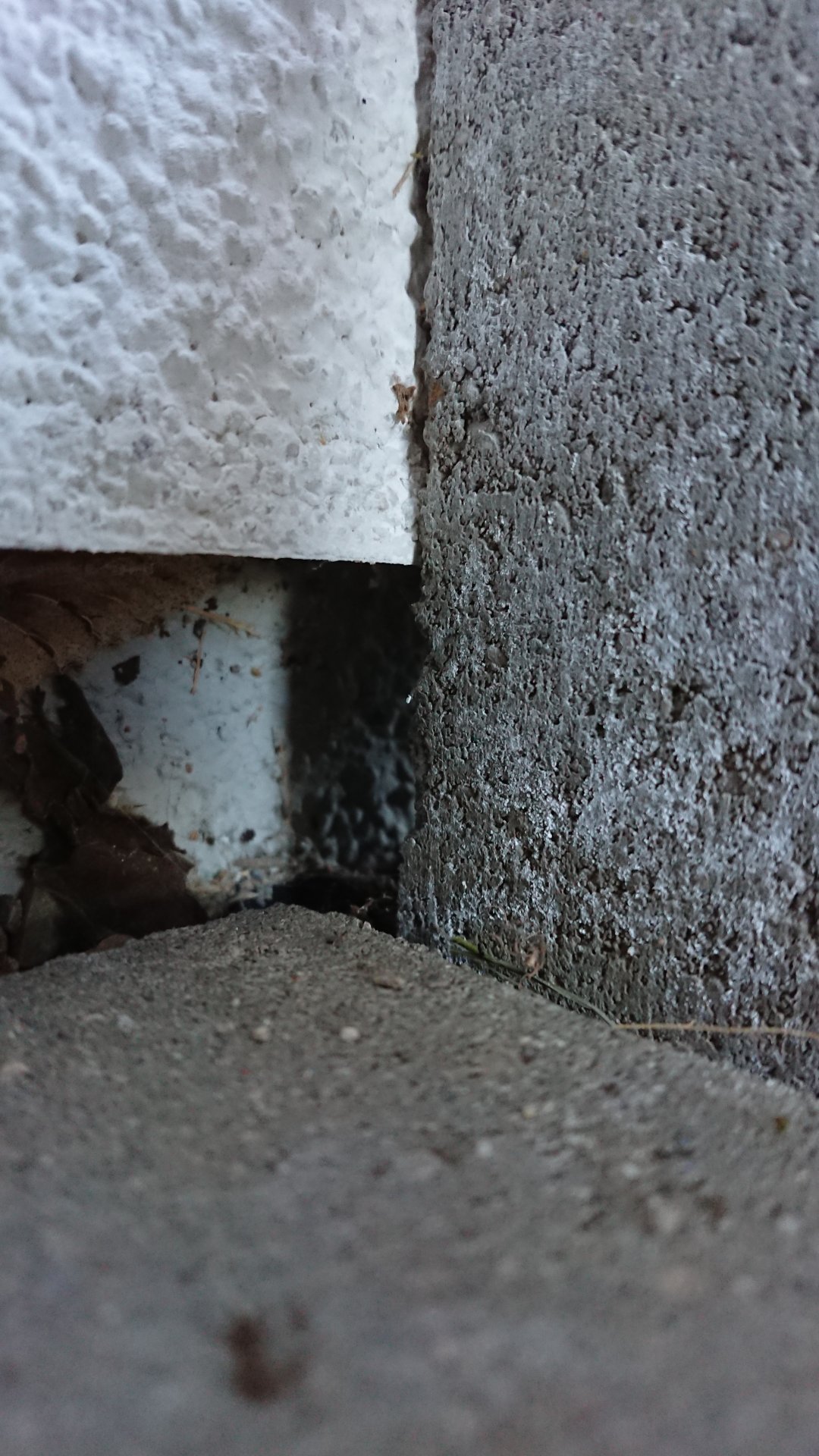

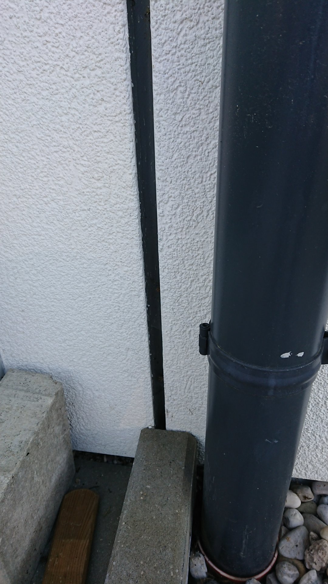

    Hallo Leute,
    ich habe auch eine Trennfuge bei meinem Reihenhaus (BJ 2015) zu meinen Nachbarn (siehe Bilder).
    Die Fuge gibt es nur oberirdisch.
    Knapp über dem Boden ist eine Kante und unterhalb geht der Putz gerade durch.
    Dahinter sollte laut Verkäufer ein Zwischenraum, gefüllt mit Schallisolierung, sein.
    Mein Nachbar möchte nun ein kleines Mäuerchen rund um seinen Eingangsbereich ziehen und dieses eigentlich an die Wand anschließen.
    Ich hab da meine Bedenken ob das schlau bzw. überhaupt erlaubt ist.
    Das Haus steht zwar in Österreich aber die meisten Bauregeln sind wohl gleich oder zumindest ähnlich.
    Bedenken habe ich speziell für den Fall, dass mal was mit der Fassade ist...
    Ist das i.O. das Mäuerchen direkt anzuschließen?
    Wie viel Abstand wäre sonst zu empfehlen bzw einzuhalten?
    Danke schon mal im Voraus für die Hilfe.
    Schöne Grüße...
    Lechndo
  14. #14 Fred Astair, 15.04.2020
    12.892
    6.723
    An seine eigene Fasdade kann er anschließen.Die Fuge hat freizubleiben. Die gehört Euch Beiden.
