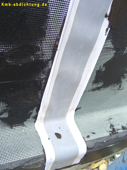

    wir bauen ein Reihenmittelhaus. Dies entsteht gemeinsam mit einem Reihenendhaus in einer Baugrube. Unser Haus grenzt rechts an ein Bestandshaus an. Der Keller ist in WU Beton ausgeführt und steht auf eigener Betonplatte.
    Der Abstand zum Haus links ist 4cm, der Abstand zum Haus rechts ist variable, max. 6cm.
    Wandaufbau für uns ist:
    1. WU Beton 25cm
    2. Bitumenvoranstrich
    3. Bitumendickbeschichtung 2mm
    4. Armierungsgewebe
    5. Bitumendickgeschichtung 2mm
    Später dann
    6. Perimeterdämmung 16cm
    Müssen diese Fugen speziell Fugenband (z.B. Thermoplastisches Band für die Abdichtung von Dehnungsfugen) abgedichtet werden oder kann ich einfach Armierungsgewebe drüberlegen und mit Bitumendickbeschichtung drüberstreichen?
    Die Frage bezieht sich zunächst auf den Keller, aber es werden natürlich noch weitere Etagen aufgebaut. Dann stellt sich die Frage jeweils wieder.

    Der Architekt hat sich dazu gar nicht geäußert.
    Der Keller wird bei beiden jetzt im Bau befindlichen Häusern als eigenständige weiße Wanne ausgeführt (25cm Filigranwände, die gegenwärtig ausgegossen werden).
    Mein Mitbauherr plädiert für das Fugenband. Er ist gut informiert, aber doch Laie. Ich dachte, dass sich die Häuser gar nicht so sehr bewegen ... wenn man sich die Dokumentation von K***** Fugenband ansieht, dann steht da, dass es extreme Bewegungen aufnehmen kann - also vielleicht übertrieben?
    Das Bodengutachten spricht von "hoch tragfähigen, kiesigen Sanden" und setzt "Sohlnormalspannungen von 450 KN/m2 als zulässig für Bodenpressungen an. Der Begriff "Lastfall" taucht nicht auf.
    Hilft das irgendwie weiter?
    Ist das eigentlich meine Aufgabe, das zu machen, wenn wir doch einen Rohbauer beschäftigen, der auch die Kellerisolierung (16cm) übernimmt?

    die Fuge im Kellergeschoss auf jedenfall gemäß vorhandener lastfall (immer mit drückendes wasser rechnen) mit fugenbänder abdichten. Im Geschosse oberhalb schlagregendicht abdichten.

    nein - das wäre aufgabe des architekten, wenn du ihn nach hoai mit phase 5 bis 8 beauftragt hast. der rohbauer bekommt planunterlagen und das leistungsverteichnis, danach baut er.
