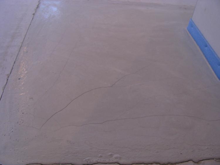

    folgender Sachverhalt macht mir Sorgen und deshalb würde ich mir gernen noch eine Weitere Meinung einholen. Zum Thema, ich erhalte unterschiedlichste Aussagen bezüglich dem Bereich der Trennung Kaminestrich vom Restlichen Estrich. Sie sehen die Ausführung der Trennung 2er Materialien bezüglich Oberflächenspannung als fraglich. Sie vermissen eine Sichtbare Dehnfuge.
    Zum Estrich und Aufbau

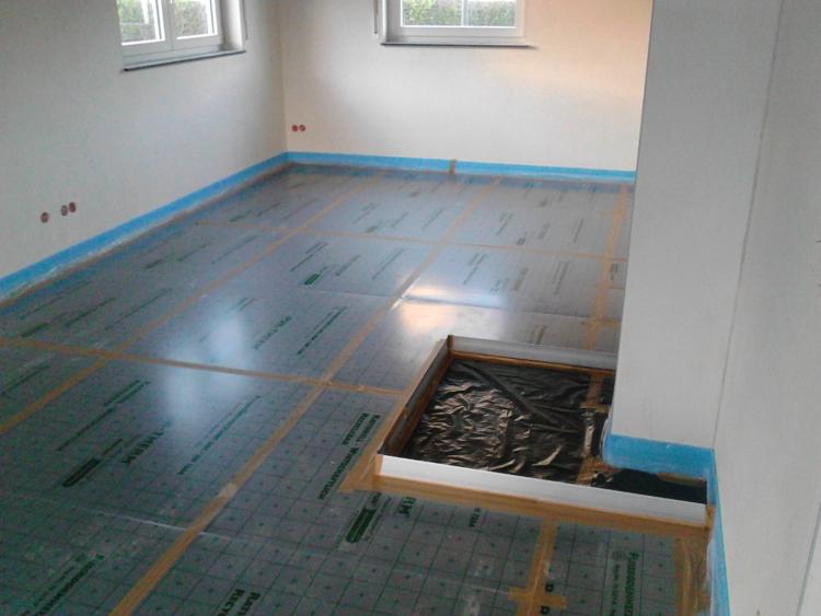

    Wir haben nach langem überlegen und Auswertung verschiedenster Angebote für ein "Niedrigaufbau/Dünnestrich" Verfahren entschieden. D.h 15mm Empur Sonderdämmung inkl. Trittschall und Randstreifen mit 50mm Anhydrit Fließestrich. Aufgrund von geringem Bauseits zu Verfügung stehender Aufbauhöhe,50m² im EG und 50m² im OG
    Die Arbeit wurde sauber, termingerecht und ohne jegliche Beanstandung durchgeführt, der Trocknungsprozess fand ohne Rissbildung im gesamten Hause statt, keine optische Einbußen. Der Bereich Kamin wurde vorher ausgespart, aufgrund der hohen Traglast wurde im Anschluss dieser Bereich mit einem "Fertigestrich" verfüllt.

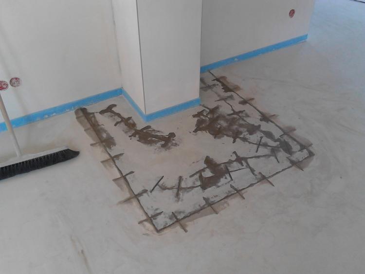

    Da im Zuge der Trocknung des Estrich "Kamin's" Risse in der Oberfläche entstand kam der Estrichbauer erneut und behob diesen "Schaden" siehe Bilder, er Klammerte beide Estrich und versiegelte diesen mit Harz.
    Aufgrund der Aussagen der Fliesenleger hielt ich RS mit dem Estrichbauer und dieser versicherte mir, der "Hauptestrich liegt "schwimmend" der Estrich "Kamin" liegt nur unter einer Folie. Somit sollte ich mir keine Sorgen machen, das Klammern beider Estriche miteinander ist technisch Fachlich ausgeführt.
    Fliesenleger I meint, eine Dehnfuge zwischen den beide unterschiedlichen Materialien wäre perfekt und die Sicherste Ausführung.
    Fliesenleger II meint, es ist nicht ausgeschlossen das es zur Rissbildung kommen könnte, jedoch aufgrund der Aufbauhöhe des Estrich's und der geringfügigen Stärke der Dämmung unter dem Estrich eher ausgeschlossen.
    Ich frag mich immer noch, weshalb man diesen "Karton" damals gezogen hat und nicht durch einen "Trennstreifen" ersetzt hat? Wäre das nicht die einzige Lösung gewesen?

    was hatte der planer denn vorgesehen?

    Die Idee war schon ok. Nur die Sackware war mit zu viel Wasser angemacht worden. Ist jetzt mal so. Ich sehe nach der Nacharbeit kein Problem.
    Ein Restrisiko wird verbleiben. Das wird der Fliesenleger nicht tragen wollen, warum auch?

    @ rolf aib -)ein planer im sinne von architekt oder einen technischen baubegleiter gab es nicht.
    es steht nun die frage im raum, ob es sinn macht beide estriche mit einer dehnfuge zu trennen. den aufwand zu betreiben ihn baulich zu trennen mit einer fuge von ~5mm
