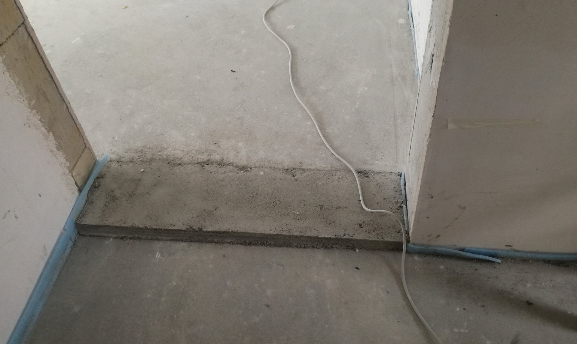

    wir kämpfen mit Trittschall in einem Mehrparteienhaus Neubau. Nachdem ein paar Fliesen im Flur des Treppenhaus entfernt wurden, zeigte sich, dass keine Trennung des Estrich zwischen der Wohnung und dem Treppenhaus besteht (Bestätigt durch den Architekten)
    Alle anderen Wohnungen wären aber laut 'Dokumentation' korrekt ausgeführt.
    Aus der Bauphase haben wir noch ein Bild einer anderen Wohnung gefunden, dass den Estrich im Türschwellenbereich zeigt. Kann uns einer der Experten hier sagen, ob in diesem Bild eine Trennung erfolgt ist oder nicht? Estrich.jpg

    Das ist ja sehr schön. Wenn es also nicht an „einfachen“ Fehlern liegt, dann wird es wohl kompliziert und teuer… Man kann sich als Planer natürlich auch ins eigene Knie schießen, das geht schon, aber sehr schlau ist das nicht…
    Wie auch immer, diese „Dokumentation“, kann man die auch kopieren und der Bauherrschaft zur Verfügung gestellt werden, oder ist die strenges Betriebsgeheimnis?
    Wie auch immer, ich sehe auf dem Bild keine echte Trennung, die man bezüglich des Trittschallschutz so durchgehen lassen könnte. Es wäre schon sehr erklärungsbedürftig, wie das da wirklich „getrennt“ sein soll…

    Idealerweise würde man hier an der Tür einen durchgehenden Dämmstreifen sehen. Das ist definitiv nicht der Fall. Es sieht aber auch so aus, als ob an der Türe nochmal gesondert gearbeitet wurde

    Hallo, als Laie hätte ich sowas wie einen Schlitz entlang der "Stufe" oder einen blauen Streifen erwartet. Es sieht tatsächlich so aus, als wäre der Türschwellenbereich nachträglich eingesetzt worden. Komisch, oder?
    Bin auch gespannt ob uns diese Belge für eine korrekte Ausführung noch vorgelegt werden.

    Wenn Du mich fragst war da wohl der Höhenversatz auf der falschen Seite der Tür und man hat da dann nachträglich die innere Höhe einfach nur nach aussen hin "verlängert" in dem man nochmal Estrich oben drauf gekippt hat... So sieht das zumindest erst einmal aus...

    Danke chillig80 für die Erklärung. Das macht Sinn. Ist aber vermutlich auch nicht ideal?

    Es ist eigentlich egal wie es war, da fehlt halt jetzt wohl die Trennung...

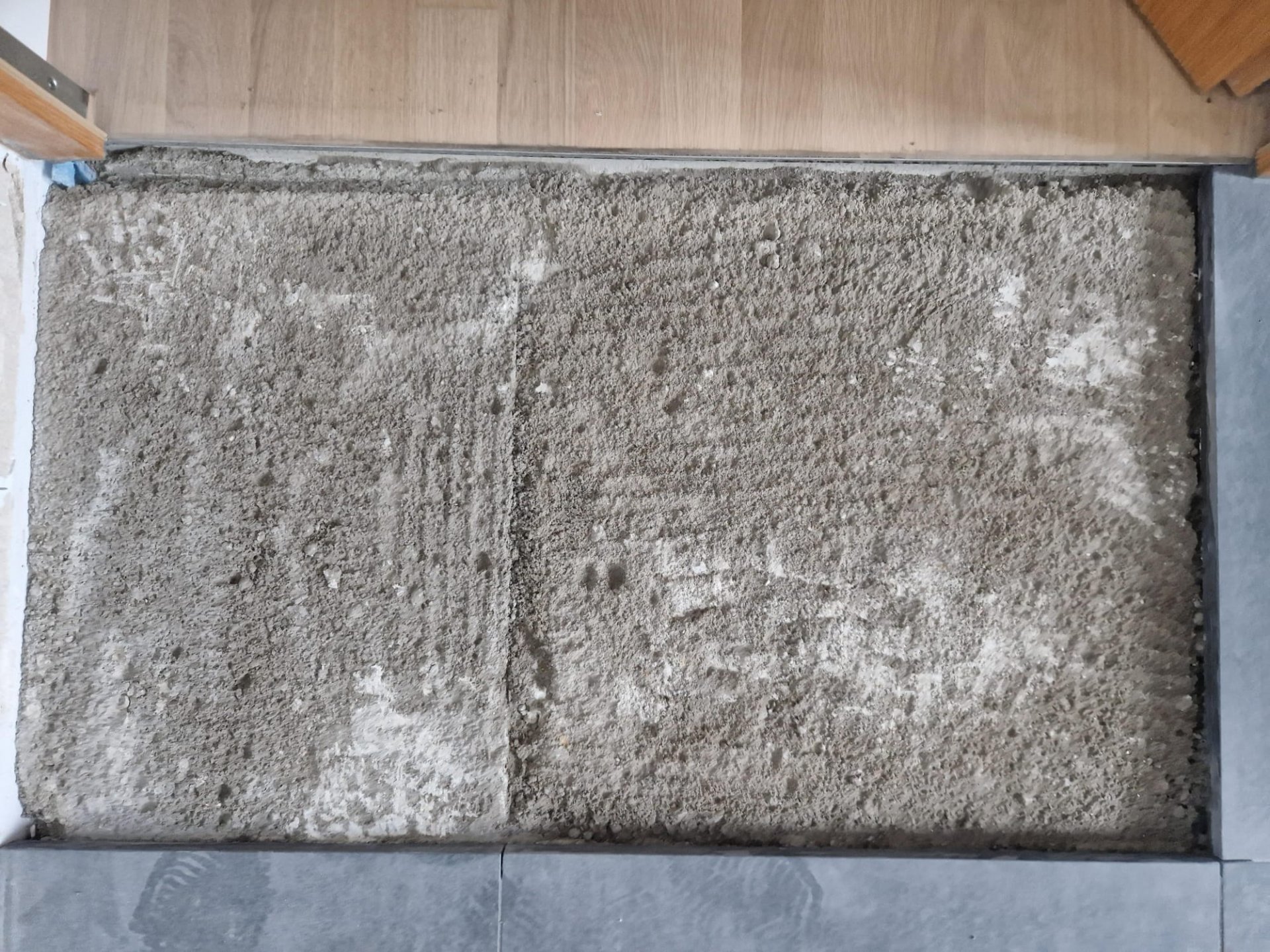

    Es wurden nun weitere Fliesen entfernt. Der ca. 2cm starke Fliesenuntergrund berührt auch die Wand links. Laut Fliesenleger wurde das Trennband weggeschnitten.
    Ist das normal oder überträgt sich der Schall nicht auch durch dieses Material?
