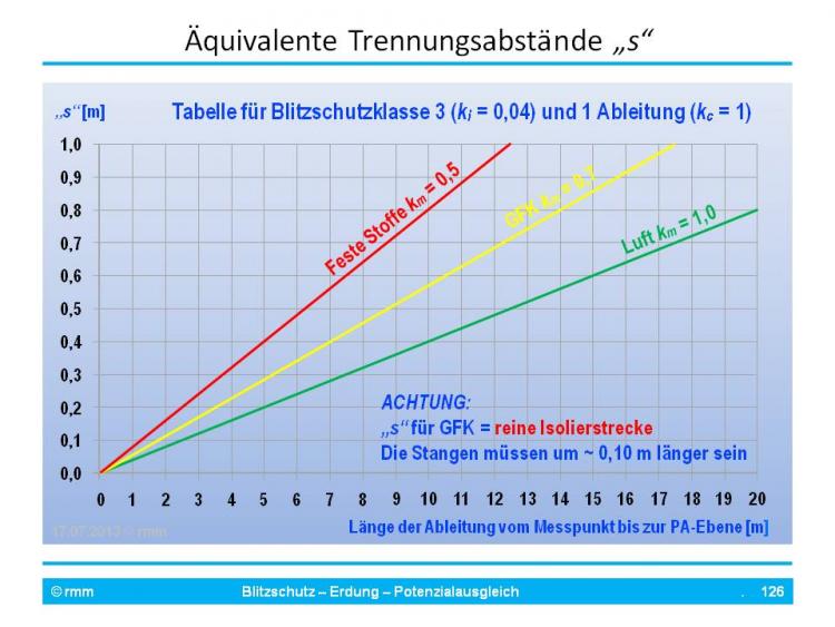

    Nachfrage: Wie wurden denn die äquivalenten Trennungsabstand für Luft, GFK-Stangen und durch/über feste Stoffe ermittelt? Mit der Längenangabe der Zuleitung bis zur HES kann man nachrechnen ob insbesondere die GFK-Stangen ausreichend lang sind und nicht jemand zu blauäugig war.
    16 mm² Cu ist für 200 kA blitzstromtragfähig und entspricht zusammen mit blitzstromtragfähig zertifizierten Klemmen den Anforderungen. Außer Haupterdungsschienen für Blitzstrompotenzialausgleich wars das dann aber auch schon für 16 mm² Cu. Als Erdleiter einer Fangstange ist ohnehin normativ 50 mm² Querschnitt vorgeschrieben, Publikationen mit 16 mm² sind nicht normkonform. Mit Cupalhülse kann man nur 25 mm² Al an ein Blitzschutzbauteil mit 8 mm Standarddurchmesser normkonform und korrosionsvetrräglich anpassen.

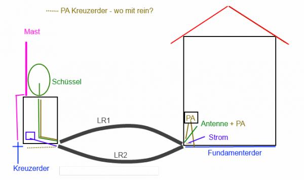

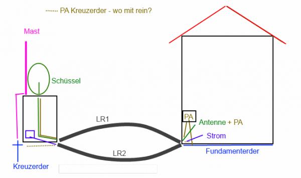

    Wenn Profis so bauen würden, wie der Laie es vorher festgelegt hat, würde das Problem nicht bestehen :mauer
    Ursrpünglich sollte der PA in das eine Leerrohr, alles andere in das größere Zweite, dieses wurde aber mit zu geringem Durchmesser ausgeführt.
    Ich mal mal ne Skizze - ich hab das Gefühl, mein Problem ist noch nicht ganz klar:
    Die Schüssel kommt auf die Garage, dann hab ich 2 Leerrohre, einmal für Strom, einmal für die Antennenkabel, beides passt nicht in ein Leerrohr.
    - Der Mast der Schüssel ist geerdet (rosa, auf den Kreuzerder).
    - Die Schüssel selbst häng ich mit an die PAS vom Haus, hier laufen PA und Antennekabel parallel.
    - PAS im Haus hängt am Fundamenterder
    - Des Kreuzerder muss ich meines Wissens nach mit an des PAS hängen, um Potentialunterschiede zwischen den Erdern auszugleichen - ist das richtig?
    - Muss ich bei dieser PA-Verbindung den Trennuungsabstand beachten - ich würde sagen ja, weil im Blitzeinschlagsfall doch extreme Ausgleichsströme fliesen können?
    - Was wäre das kleinere Übel bzw. eine sinnvolle Not-Lösung - den Kreuzerder-PA mit beim Stromkabel rein oder bei den Sat-Kabeln? Kann ein Grobschutz das dann abfangen?

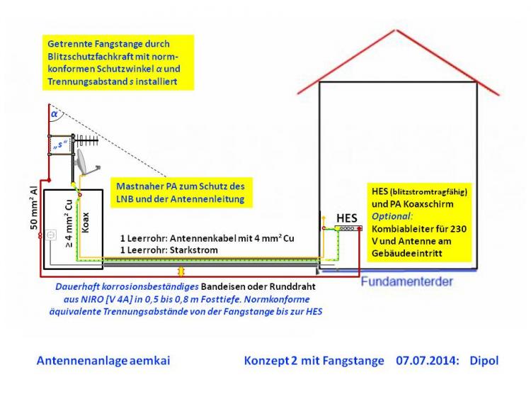

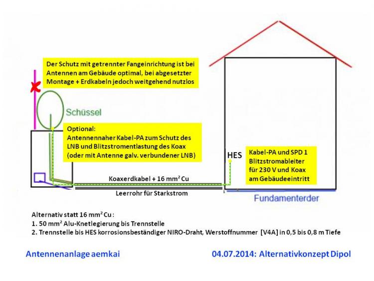

    Und ich habe das Gefühl du kannst oder willst die Hinweise nicht verstehen. Man kann nur Usern helfen die mitwirken.
    Es fehlt:
    • Angabe wie und von wem (Blitzschutzfachkraft?) Schutzwinkel und äquivalente Trennungsabstände ermittelt wurden
    • Material von Erdleiter zum Kreuzerder und weiter zur HES, einschließlich der Type der Klemmen
    • Länge und Abstand des Kreuzerders, Kopf bis 0,5 m unter Grund versenkt?
    • Welche Erdfühligkeit hat der Kreuzerder und wie soll verhindert werden, dass der galvanisch abgetragen wird?
    Die PAS heißt inzwischen HES und muss blitzstromtragfähig sein. Im Prinzip ist die abstandslose Verlegung von PA-Leiter und Antennenkabel richtig aber völlig nutzlos wenn Blitzströme in die Erdkabel eingekoppelt werden.
    Wenn die erforderlichen Daten und Bilder geliefert werden kann man wieder seriös beraten. Ich tendiere zu einer Anlehnung an die völlig andere Sicherheitsphilosophie der nicht zuständigen DIN VDE 0855-300 für Funksende-/empfangsantennen. Die Korrosionsproblematik der Kombination eines feuerverzinkten Zusatzerders mit einem Fundament-/Ringerder muss -notfalls mit einer Funkenstrecke- gelöst werden.
    Obwohl das Konzept nicht schlüssig ist nachstehend zur Groborientierung eine Grafik mit den äquivalenten Trennungsabständen in BSK 3 mit einem Erdleiter.

    Da die Problematik suboptimal auf Garagen oder im Garten vom Gebäude abgesetzt montierter Antennen häufiger auftaucht ist ein Hinweis auf alte VDE 0855 Teil 1 angebracht, in denen noch gefordert wurde, dass "Freilandantennen" blitzstromtragfähig mit der Gebäudeerdung zu verbinden sind.
    Diese Formulierung ist im Zuge der Normenharmonisierungen vermutlich nur dem Bestreben den Normumfang in Grenzen zu halten und nicht neuen blitzschutztechnischen Erkenntnissen zum Opfer gefallen. Nachstehend ein Gegenvorschlag mit einer Direkterdung ohne feuerverzinkten Stütz-/Entlastungserder, womit auch das Problem möglicher Korrosionsabtragung entfällt. Dieses Schutzprinzip ist an die nationale DIN VDE 0855-300 für Funksende-/empfangsantennen angelehnt, allerdings ist deren Forderung den Schirm der Antennenleitung alle 20 m in den PA einzubinden zumeist nicht umsetzbar.
    Das Konzept orientiert sich wie bei Gebäuden mit einer Blitzschutzanlage an energetisch koordinierten ÜSG mit PA + SPD 1 Blitzstromableitern an der Schnittstelle SPD 0/1, wodurch kein Trennungsabstand zum Erdleiter erforderlich ist, der 4 mm² PA-Leiter entfällt und ein Graben ausreicht. Die Einführung der Kabel und Leitungen von/zur Garage sollte aber möglichst nahe an der HES erfolgen. Bei weit innenliegenden HES wäre vor Ort von einer konzessionierten Elektrofachkraft eigenverantwortlich zu prüfen, ob die örtlichen Gegebenheiten tolerierbar sind.

    Ja was für ein toller Super-Erder fällt denn real weg?
    Länge (für Antennen-Einzelerder ≥ 2,5 m, im Blitzschutzbau üblich 9 m Erdspieß), Wandabstand (≥ 1 m), Einbautiefe (Kopf 0,5 m unter Grund versenkt), Erdungswiderstand (möglichst klein), Art der Anklemmung (Klasse H: 100 kA 10/350 µs + Isolation mit DENSO-Binde) sind trotz aller Nachfragen top secret. Klar ist bislang nur, dass entgegen NAV § 13 irgendein Kreuzerder unbekannter Erdfühligkeit selbst eingeprügelt wurde und irgendwann verfault sein wird.
    Allein aus der Anmerkung in der ersten Grafik zur Alternative für den 16 mm² Cu ist unschwer erkennbar worum es geht. Und wer bei Google "Korrosion von Erdern" eingibt, ertrinkt förmlich in Infos von DEHN, dem VdB und ABB warum feuerverzinkte Erder Typ A in Verbindung mit einem Fundamenterder noch schneller vergammeln als Einzelerder.
    Es wird Gründe geben warum die für eine seriöse Erderbeurteilung erbetenen Details verweigert werden. Erder ist nicht gleich Erder und an anderen Stellen habe ich schon mehrfach darauf hingewiesen, dass man einen 16 mm² Cu zwar an blitzstromtragfähigen HES normkonform anschließen kann, dass es aber keine normkonformen Verbinder an 8 mm Standarddurchmesser von Blitzschutzbauteilen gibt. Mit Cupalhülsen geht das erst ab 25 mm² Querschnitt. Ein 16 mm² Cu ist zwar für 200 kA blitzstromtragfähig, nur kann der ohne zertifizierte Klemmen seine Funktion nicht erfüllen und daher ist er auch als Ableitung einer Fangstange normativ nicht zulässig.
    Im Sicherheitsranking rangieren abgesetzt montierte Antennen mit Erdkabelverlegung nun mal noch hinter suboptimal direkt geerdeten Antennen, deren Kabel mastnah ins Gebäude eingeführt und in LPZ 1 in den PA einbezogen werden können. Nachstehend ein Konzept mit einem erdfühligen NIRO-Leiter auf Trennungsabstand. In dieser Form macht eine Fangstange -vorbehaltlich normkonformer Ausführung- mehr Sinn.
