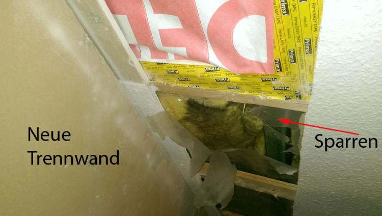

    Wir haben im Spitzboden eine Trennwand errichten lassen, die zwei Eigentumswohnungen voneinander trennt. Der Trockenbauer hat die Trennwand zwischen zwei Sparren gesetzt (hier war früher ein Fenster) Ein Fireborad hat er nicht eingebaut. Kann man dies nachträglich ohne Einriss der Wand einbauen? Benötigt man zwigend hier ein Fireboard. Im Anhang ein Bild der Wand.

    Es geht hier um das Thema eines möglichen Brandüberschlag von einer Wohnung auf die andere Wohnung.

    Eine Wohnungstrennwand ist das nicht, was der TB da eingebaut hat, da wäre mehr Aufwand nötig...

    Also muesste zwischen die Sparren eine brandabweisende Platte (Fireboard) gesetzt werden.

    ...und damit müsste die Wand komplett abgebaut werden. Oder irre ich da????

    da sollte dein Trockenbauer einen Brandschutzexperten des Systemherstellers ran holen, der sagt genau wie es auszuführen ist und hat i.d.R. auch die entsprechende Zulassung dazu. Einfach irgendeine Platte hin schrauben iss nicht....

    @ TS: Wenn ich das richtig lese, dann ist es EIN Haus mit ZWEI Separaten Einliegerwohnungen unter Dach? Richtig? Hier würde ich erstmal die Genehmigungsfähigkeit prüfen (Rettungswege z.B.). Weiter würde ich mir Gedanken machen was denn eine Brandschutzwand an Sinn hätte? Ich verstehe Brandschutz immer so, dass ein Feuer ausreichend lange daran gehindert wird dahinter liegende Räume nicht zu entzünden. Nun folgende Probleme:
    Dämmung im Gefach der Sparren
    Dachlatten
    Aus was besteht der Fußboden/Decke?
    Firstpfette?
    Ich glaube ja schon fast das selbst der Systemaufbau hier an eine Grenze stößt, weil nicht auszuschließen ist dass sich Feuer/Strahlungswärme einfach über oder unter der Wand ausbreiten kann. Es ist also möglich dass nicht nur der Abriss der Wand von Nöten ist sondern wesentlich mehr. So dass die Brandschutzwand, wenn sie hier gesetzlich nicht gefordert wäre (Prüfen!) absolut sinnbefreit ist.
    Zu deiner Luftdichtigkeit kann man nur so viel sagen, dass das ein schlechter Witz ist - damit meine ich das verzweifelte Gebastel mit irgendwelchen Folien und Massen an Klebebändern... Das Foto zeigt ja schon sehr gut, dass diese PE Folie mehr bröselig ist (fehlende Weichmacher? ;) ) als sonst etwas. Dort "luftdicht" anzuschließen könnte praktisch nicht mehr möglich sein. Man muss sich also die Frage stellen ob eine Luftdichtung über den Gipskarton nicht von Nöten sein wird oder ob man hier nicht lieber die Innenverkleidung entfernt und Dampfsperrende Materialien verbaut die keiner nennenswerten Alterung unterliegen.
