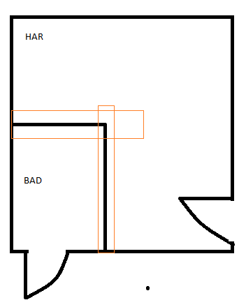

    Guten morgen liebe Experten.
    Wir sind derzeit eine Immobilie am Renovieren/Umbauen und ich habe eine Frage zu einer Trennwand die errichtet werden muss. Es handelt sich um einen raum der getrennt werden soll in Duschbad und Hausanschlussraum (Heizung, Strom, Wasser).
    Würdet ihr die Trennwand bevorzugt mauern oder auch in Trockenbau realisieren?
    Wenn mauern: Geht da Porenbetonstein z.B. in 17er Dicke (nichttragend)
    Ich hatte erst an Trockenbau nach Knauf W112 in F90 Ausführung gedacht (Decke wird ebenfalls F90) jetzt aber doch überlegt ob gemauert an der Stelle nicht evtl besser ist. Wand länge ist insgesamt knapp 4m und 2,8m hoch also vom Aufwand her wäre beides überschaubar, aber gibt es evtl. andere Gründe dort keinen Trockenbau zu anzuwenden?

    ich sehe keinen Nachteil im Trockenbau, aber warum F90?

    Wie ist denn die vorhandene, sowie sind die jeweiligen angrenzenden Raumheizlasten?

    Die bestehenden Wände sind alle gemauert. Zu zwei Seiten Lagerflächen, zu einer ein Badezimmer und einmal zum Nachbarn - bin mir nicht sicher aber ich glaube der hat da Wohnraum hinter.
