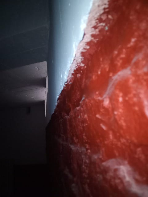

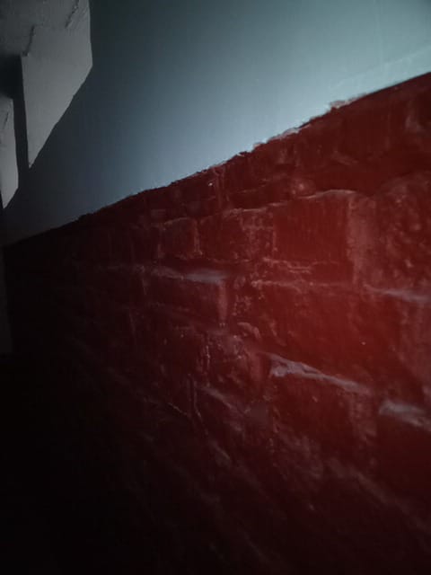

    Ich will eine Trennwand ziehen. Die Trennwand wird auf einer Backsteinwand enden, die recht uneben ist wie auf den Fotos zu erkennen ist. Was wäre schallschutztechnisch am besten, um hier die CW Profile an der Wand bündig anzubringen?
    Soweit ich lesen konnte, ist Bauschaum die "qucik&dirty" Lösung. Schallschutztechnisch aber eher suboptimal.
    Am besten einen Streifen der etwas breiter ist als die Trennwand verputzen? Dann dort mit Putzabschlussprofil arbeiten, um eine saubere Kante zu haben?
    Wäre es eine Idee, ein CW Profil zu nehmen und auf der Rückseite einen Styroporstreifen anzubringen.
    Diesen dann dort auf die Wand schrauben, wo die verputzte Fläche enden soll. Durch das anschauben des CW Profils würde das Styropor sich sauber andrücken und man hätte so eine gerade Kante. Nach dem Verputzen das Profil wieder lösen.

    Kompriband.

    Kompriband scheint mir eine einfache und schnelle Lösung zu sein.
    Wie schaut es da mit dem Schallschutz im Vergleich zu einer Lösung mit Putz aus?
    Würde man das Kompriband dann überstehen lassen, damit auch die Rigipsplatten bündig mit der Wand abschließen?

    einen Streifen MiWo in der Breites des CW´s schneiden und dazwischen legen
