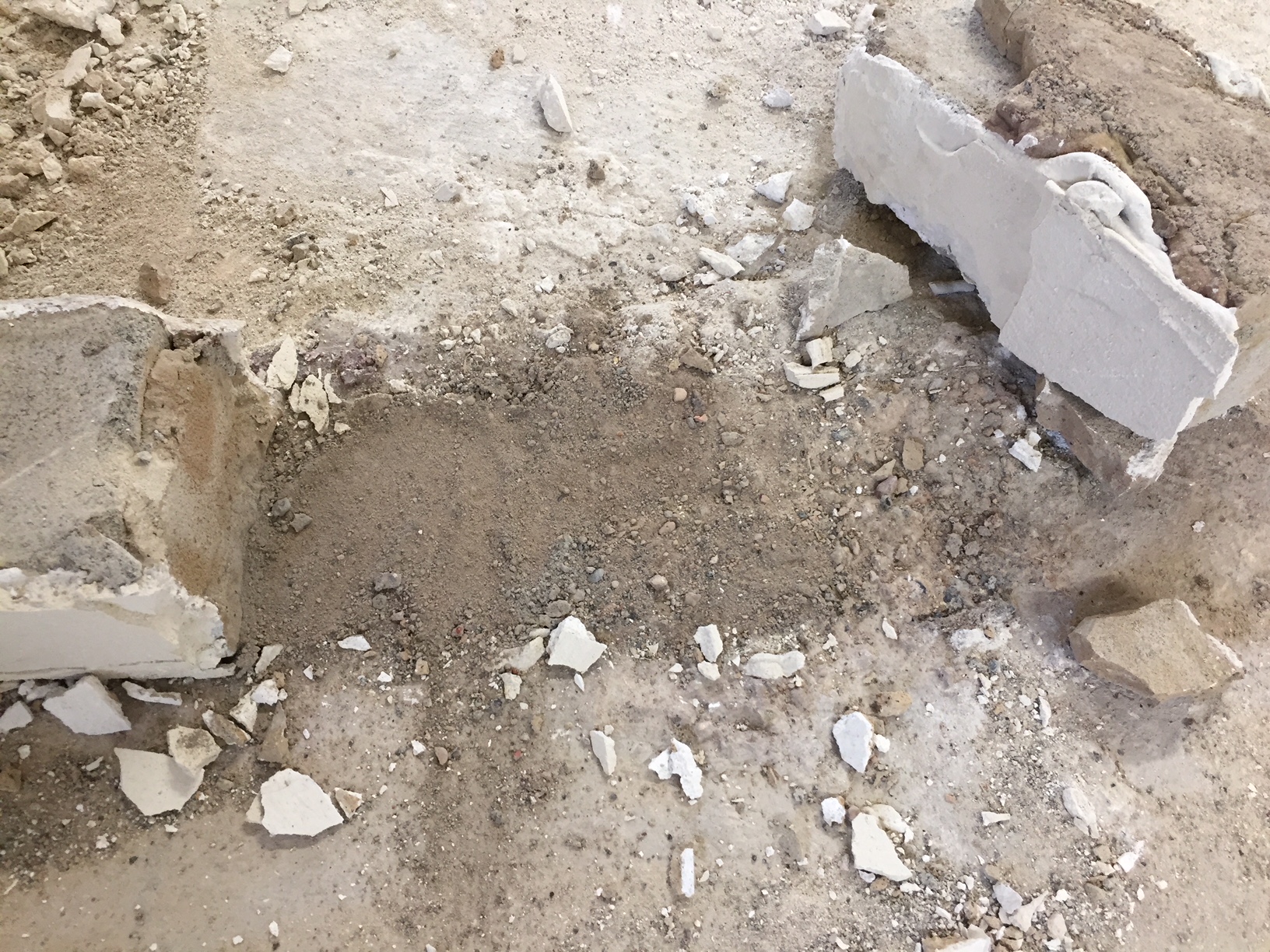

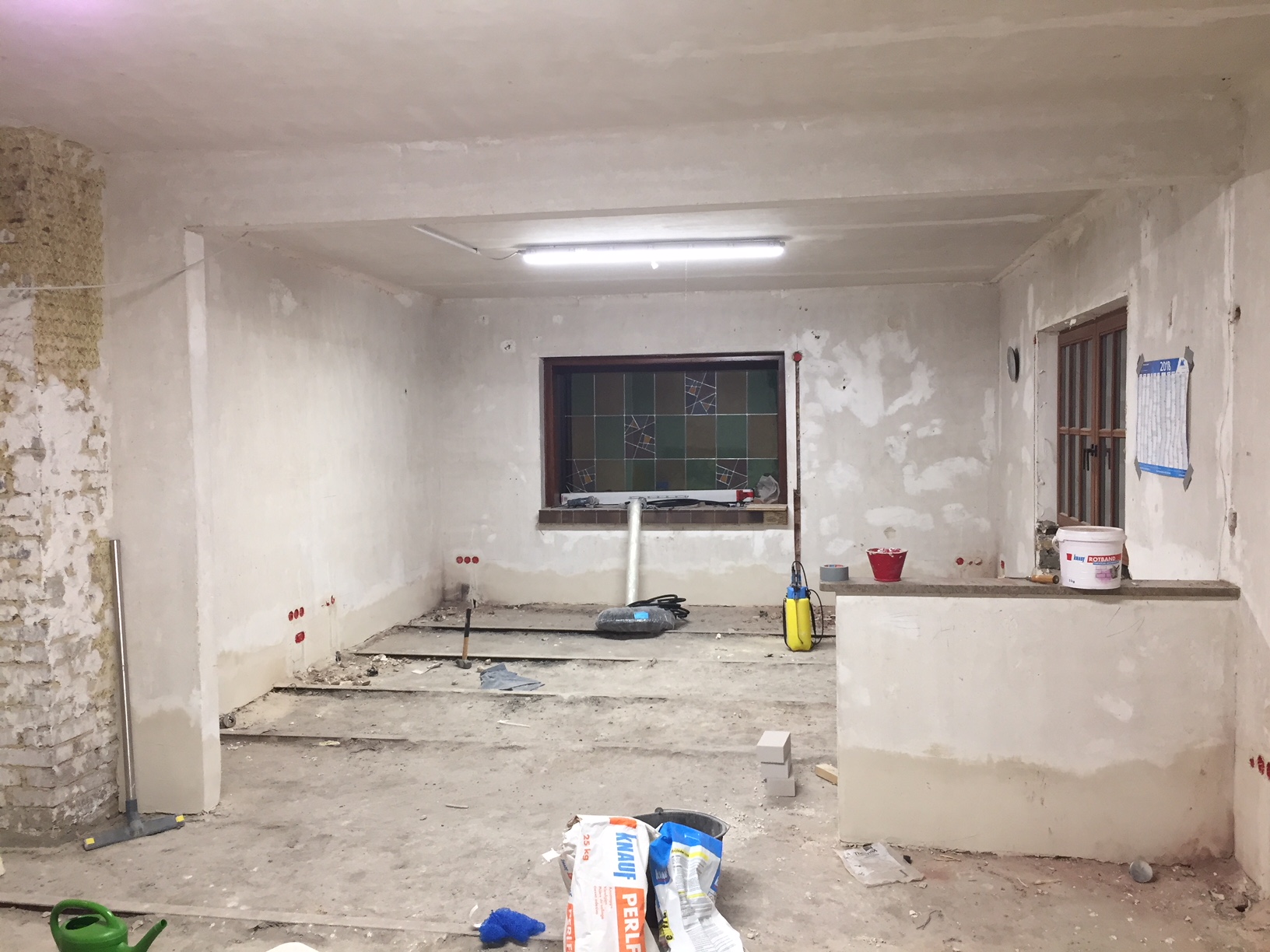

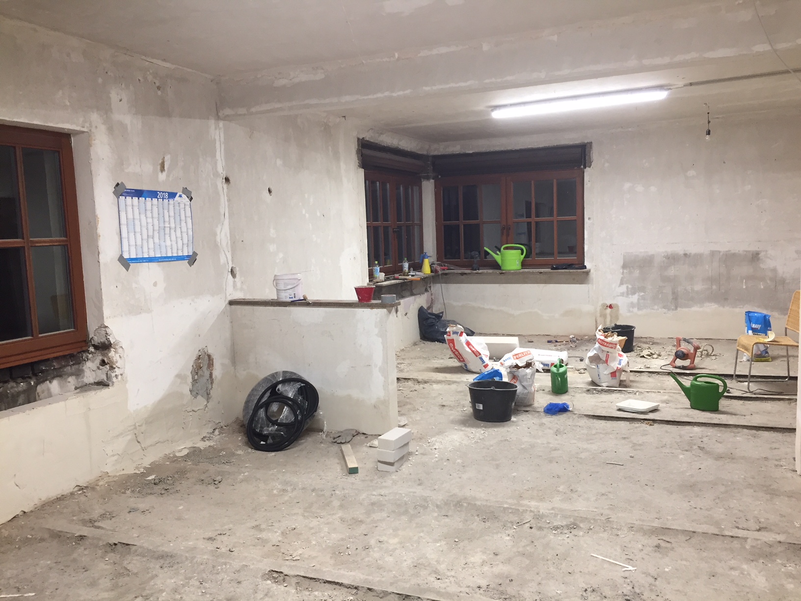

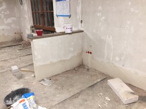

    Aktuell bin ein Einfamilienhaus aus dem Jahr 1958 am kernsanieren, u.a hab ich auch im EG den alten Estrich herausgenommen und dort kommt Fussbodenheizung rein. Statiker hatte ich damals auch schon da gehabt und das ist kein Problem (Stahlträgerdecke mit Hohldielen). Die erste Schicht Estrich (Thermozell Ausgleichsestrich) kommt auch schon Anfang dieser Woche rein. Im Wohnzimmer Steht mittig im Raum ein kleines Stück Wand, ca. 0,8 m hoch , auf dem früher ein Schmiedeeisernes Geländer angebracht war, sozusagen als Raumtrenner. Wir haben uns jetzt am Wochenende spontan entscheiden, dass wir dieses Stück Wand entfernen möchten und später beim Möbelstellen nicht eingeschränkt zu sein und das Zimmer dann auch größer wirken wird.

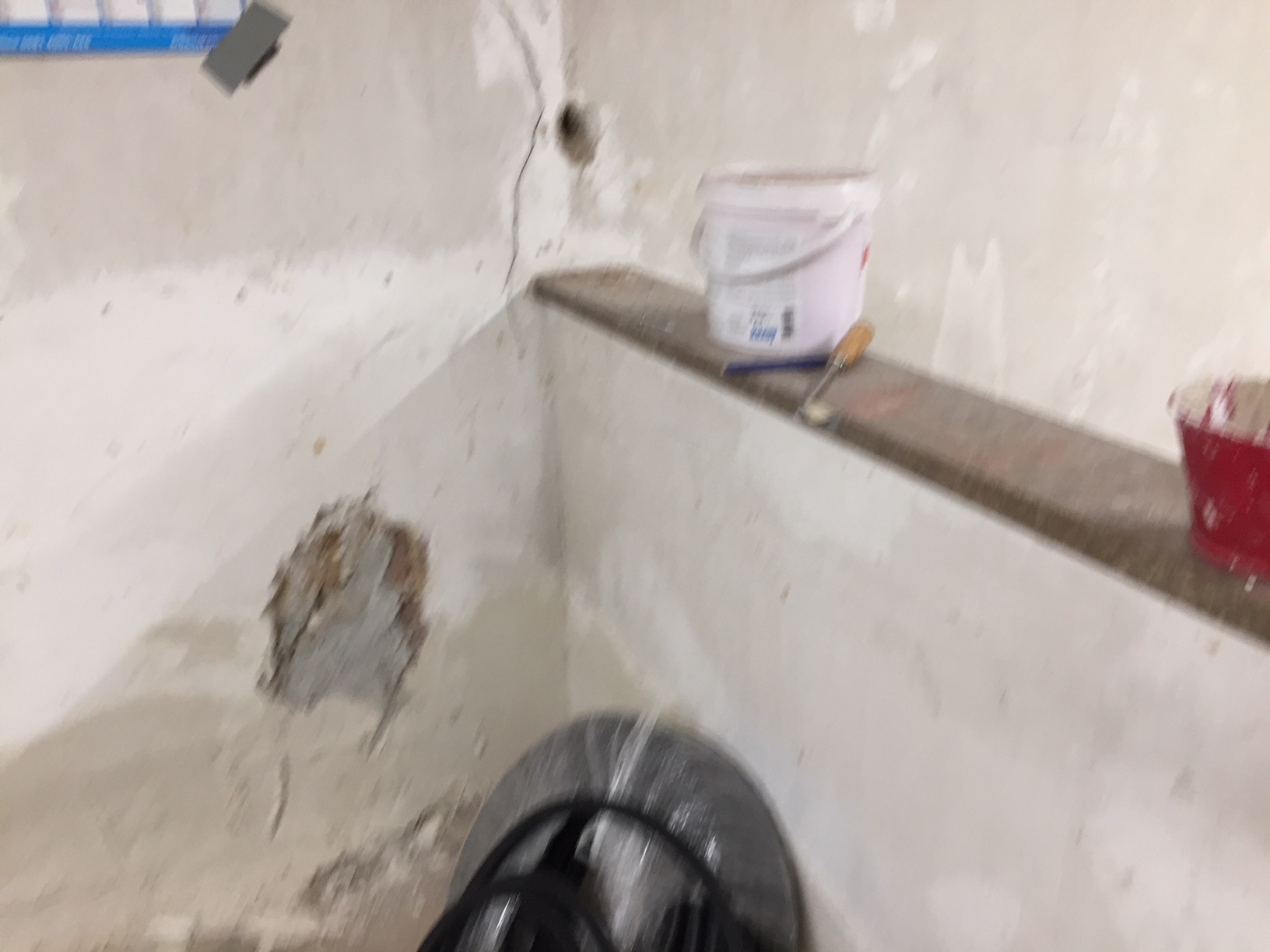

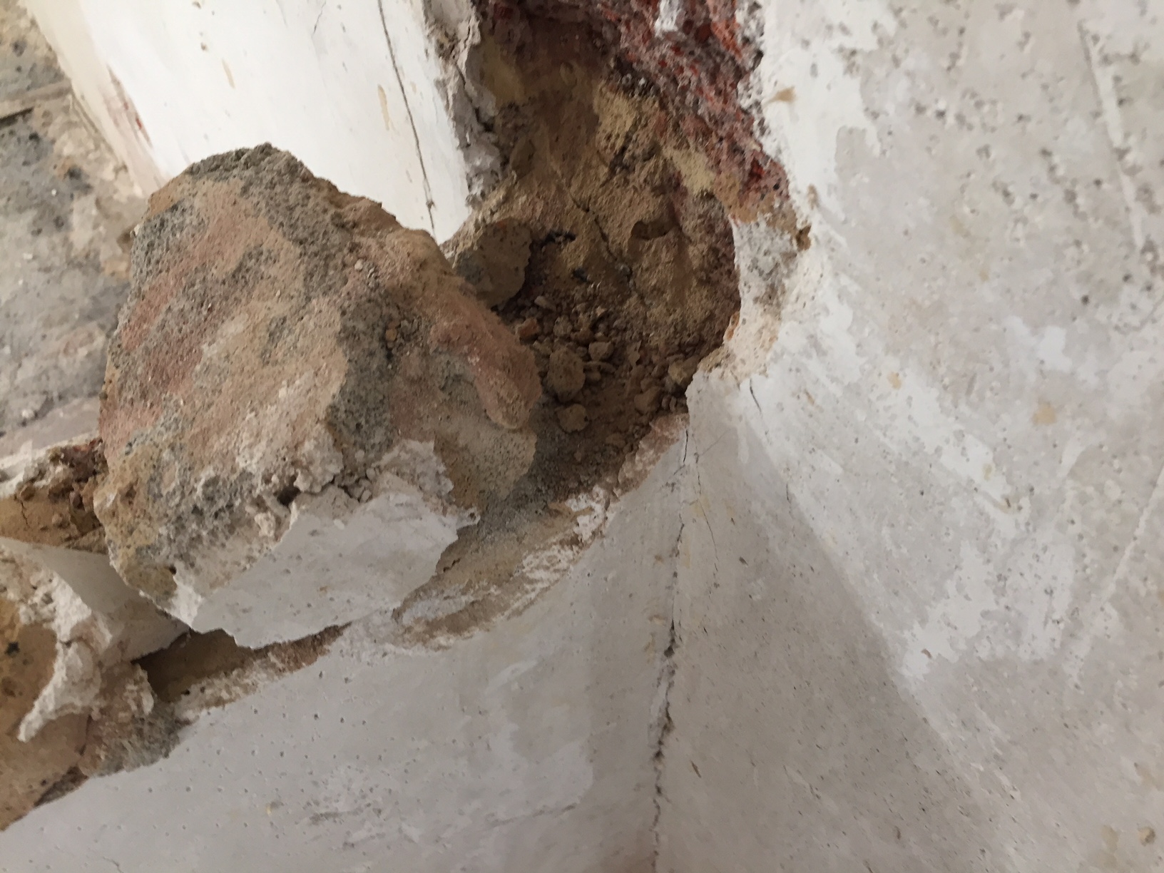

    Jetzt hab ich (eigentlich eher meine Frau und mein Vater) etwas bedenken, dass dieses Stück Wand eine statische Funktion (Aussteifung?) erfüllen könnte. Für Statiker ist es jetzt eigentlich zu spät, deswegen hoffe ich hier vielleicht etwas Hilfe zu finden (vielleicht hat ja jemand Erfahrung hiermit. Ich habe jetzt mal vorsichtig auch den ersten Backstein am Anfang der Wand entfernt und auch die obere Reihe Richtung Wand. Auf dem Betonfussboden war der Stein quasi nur auf versandetem Mörtel aufgelegt, hatte also keine wirklich feste Verbindung zum Fussboden. In der Aussenwand selbst ist die Trennwand auch nur angemörtelt, also besteht eigentlich keine tragende Verbindung, an der Wand wurde nur etwas ausgestemmt, damit die Trennwand überhaupt halt bekommt und nicht umfällt wie ich annehme.

    aussteifende Funktion eher nicht, war sicherlich früher mal
    bis zum Sturz
    ich denke kannste "weghauen"
