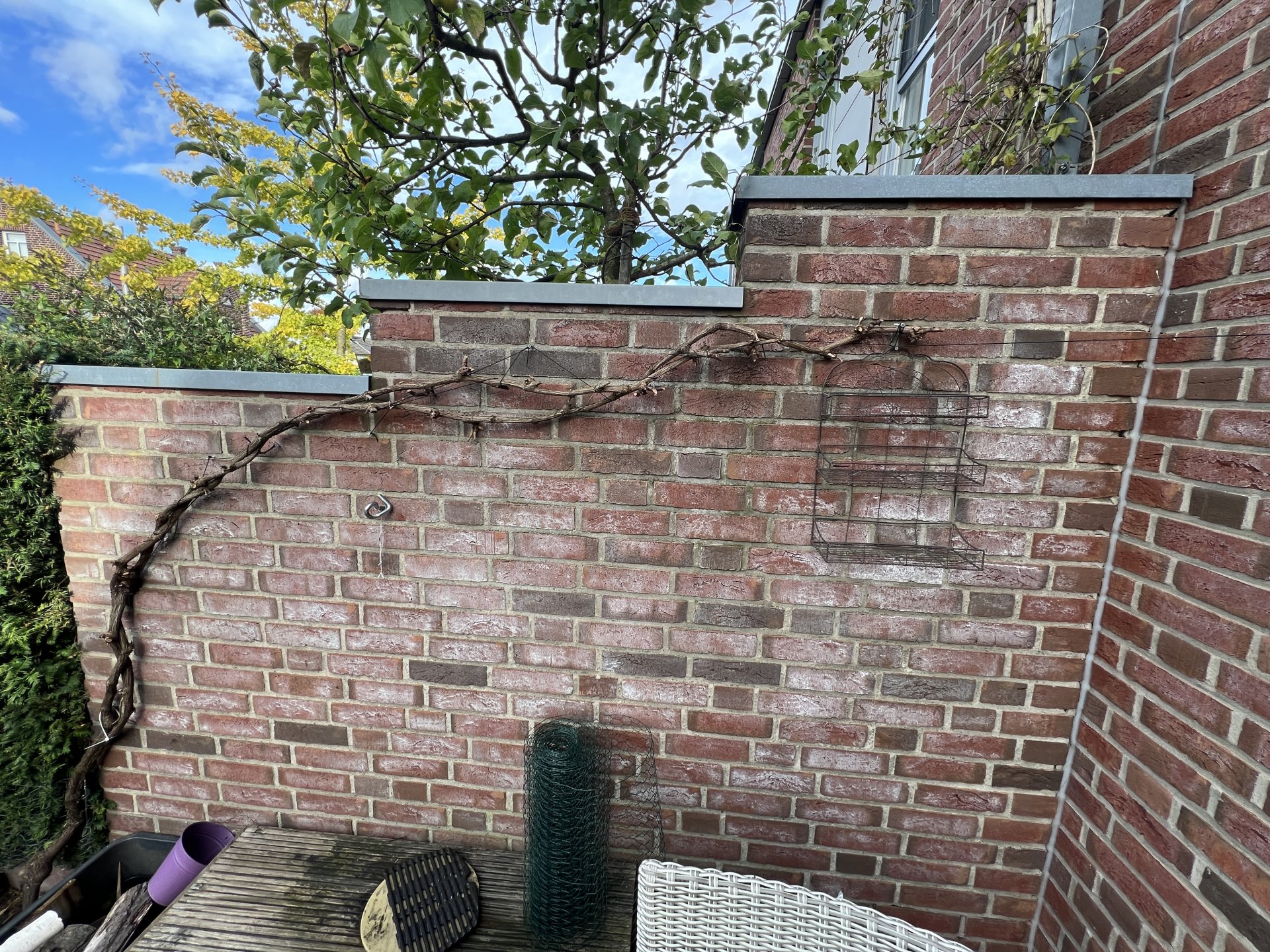

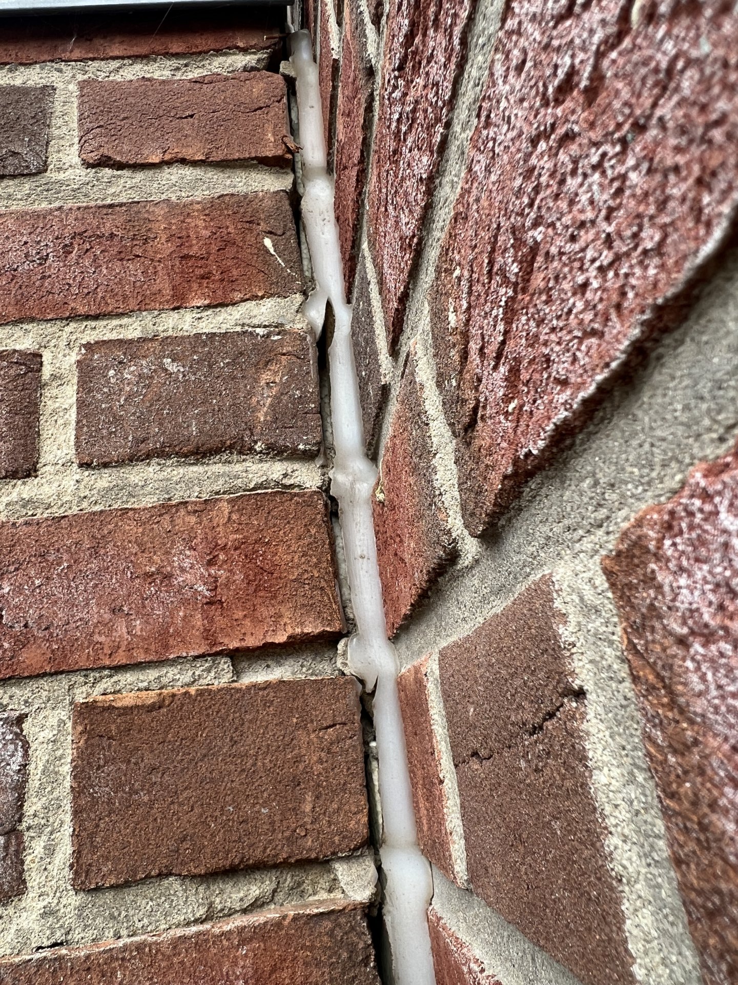

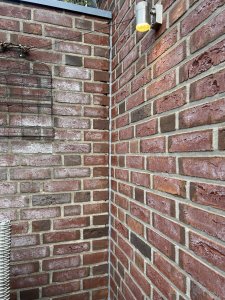

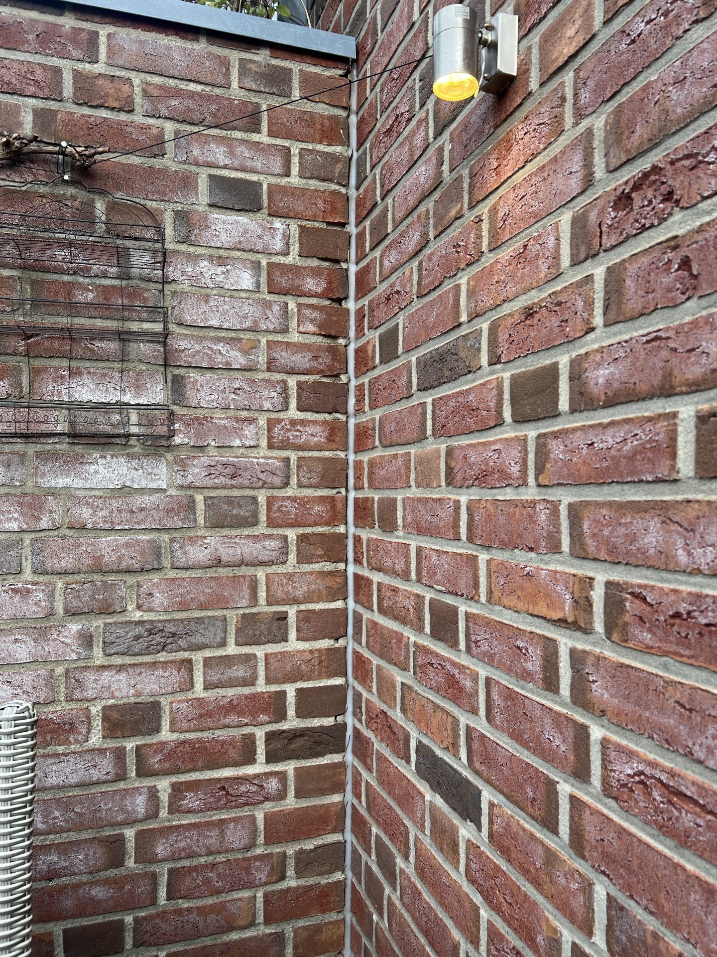

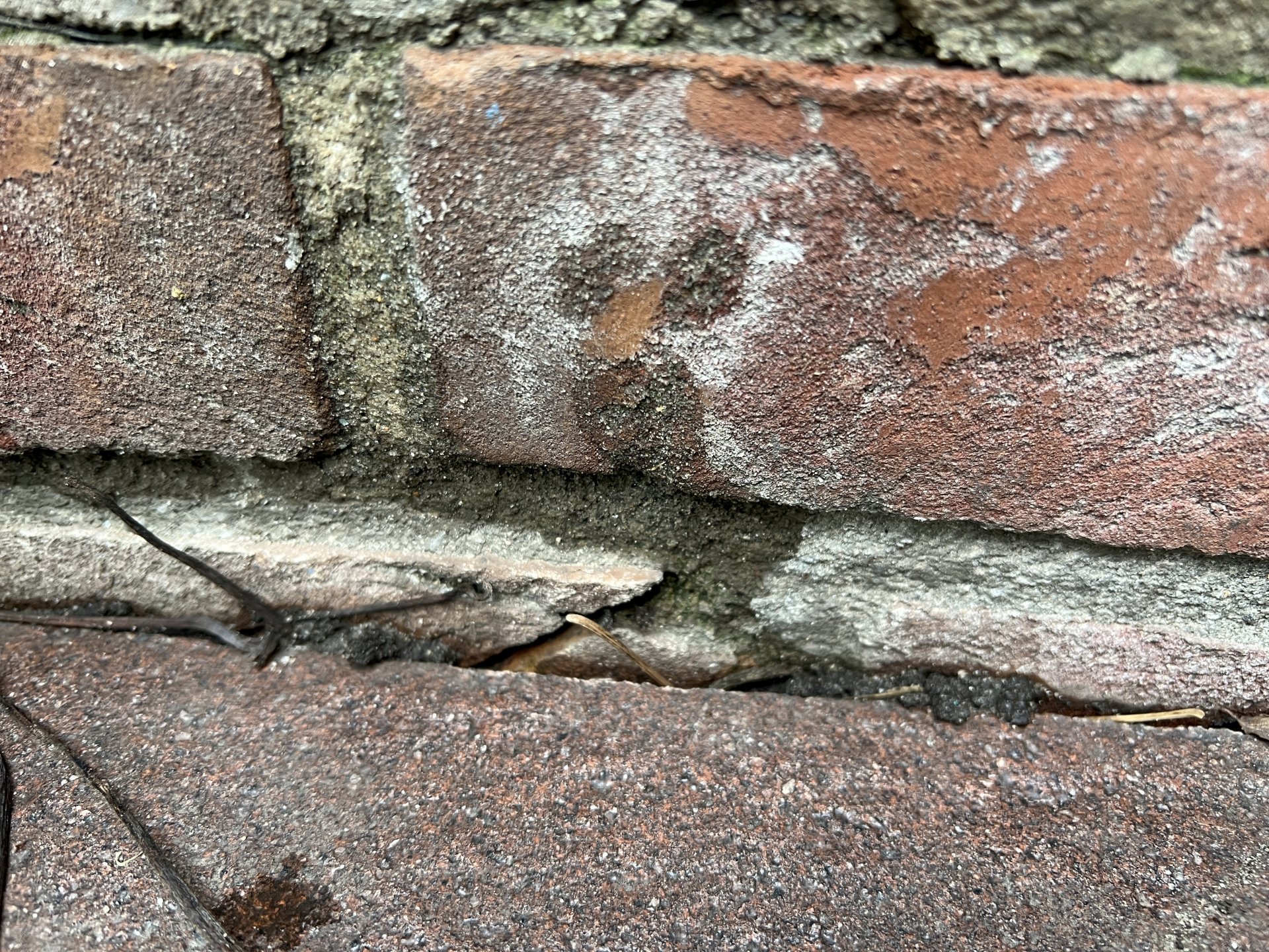

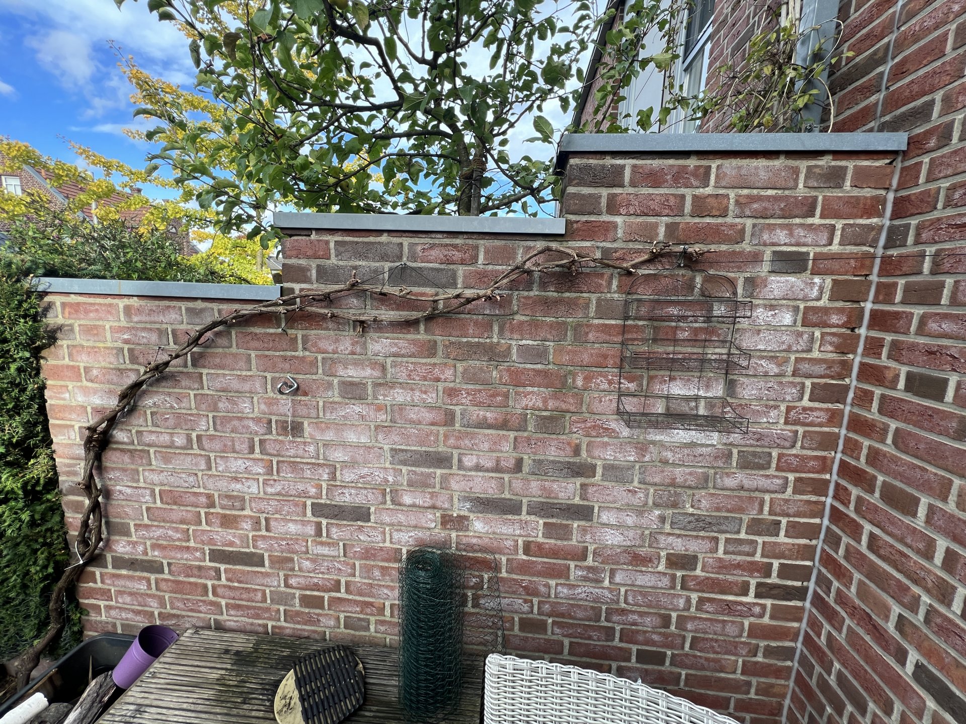

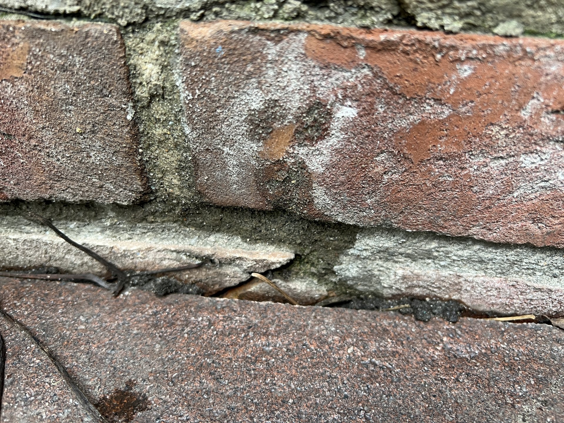

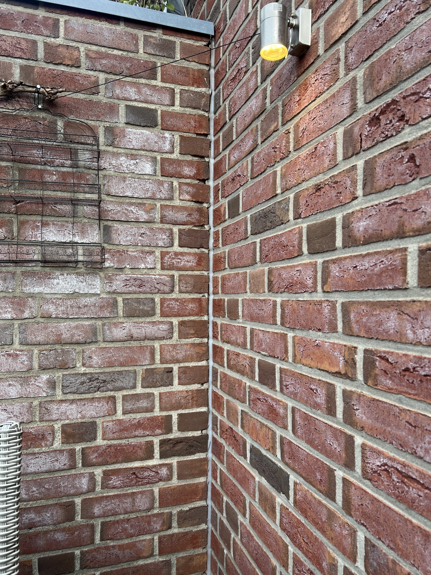

    Wir besitzen eine Reihenmittelhaus von 2009 wo sich zum Nachbargrundstück nun die gemauerte Trennwand (Maße ca: 2,5x3,5m) verabschiedet. (Dir Gärten liegen ca 0,5m erhöht zur Straße) Die Wand hat jetzt zur eigentlichen Hauswand am oberen Ende einen Abstand von von ca 15-20mm unten ca 8-10mm. Sie ist auch leicht in unsere Richung geneigt ca 5-10mm. Mein Nachbar sieht das ganz entspannt, da sich das Haus ja noch setzen würde… die Mauer zum anderen Nachbar ist nicht abgesackt… Ich finde das recht Besorgniserregend, da ich mir auch Sorgen um eine Beschädigung der Bodenplatte mache. Wahrscheinlich unberechtigt, da sie nicht soweit reicht, aber eventuell bekommt sie „Druck“ von der absackenden Außenmauer…? Haben übrigens keinen Keller.
    Es lassen sich hier gerade keine Fotos einfügen, daher werde ich diese nachreichen.
    Nun meine Frage:
    Hat jemand sowas schonmal begutachten lassen?
    Kann man eine Mauer wieder ausrichten oder besser neu hochziehen lassen?
    (Kann ja sein das es spezielle Anwendungstechniken gibt!?)

    Nix ausrichten. Die Mauer ist schlecht gegründet und muss abgetragen und neu gebaut werden.

    Ich bin ebenfalls der Meinung, dass eine neue Trennwand aufgebaut werden muss. Vll lasse ich erstmal mal einen Baugutachter antanzen.

    Jetzt hat es geklappt mit dem hochladen.
    Die Mauer steht direkt auf der Grundstücksgrenze. Ich denke sie gehört beiden Parteien. Werde es aber nochmal klären, da ich mir jetzt wirklich nicht sicher bin wie das geregelt ist.

    Ok, danke für die Bilder. Ich hatte mir die Situation schlimmer vorgestellt.
    Als Haustechniker ist das auch nicht mein Spezialgebiet.
    Vielleicht äußert sich noch ein Baufachmann und die Mauer lässt sich irgendwie stabilisieren?

    Erstmal danke für dein Feedback! Falls noch jemand was beitragen möchte bzw kann, wäre ich durchaus dankbar. Ich sichte jetzt erstmal die Baupläne und versuche die Verbindlichkeiten zu klären. Ansonsten Mauer weg und die Hecke erweitern.
