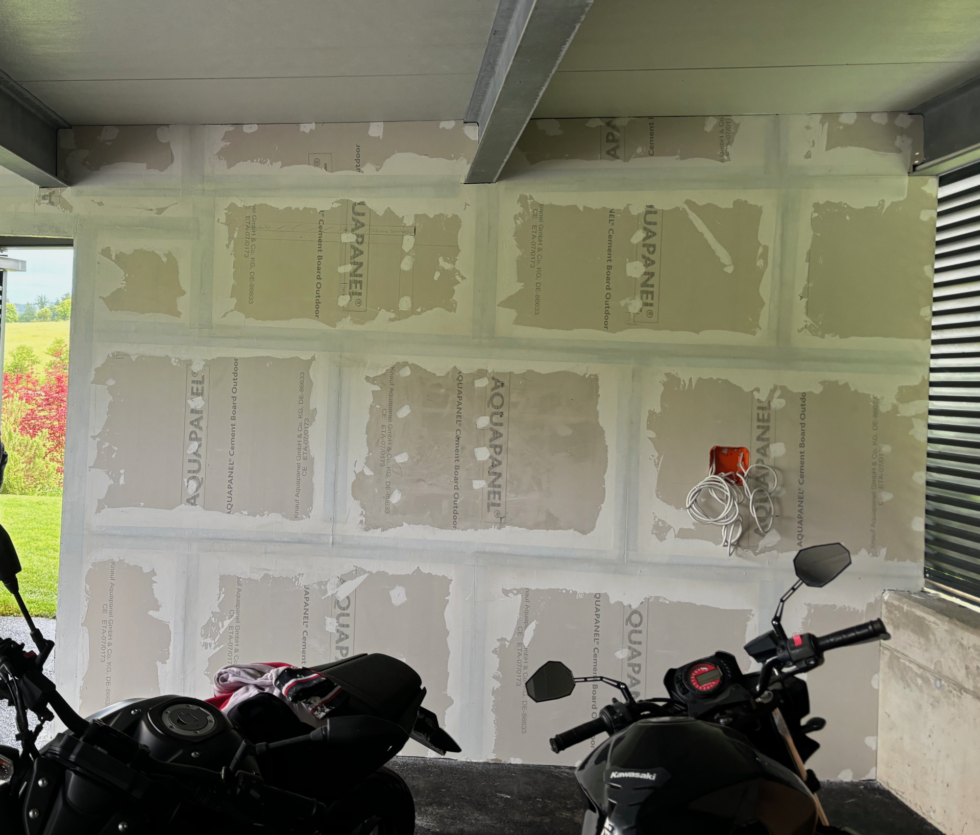

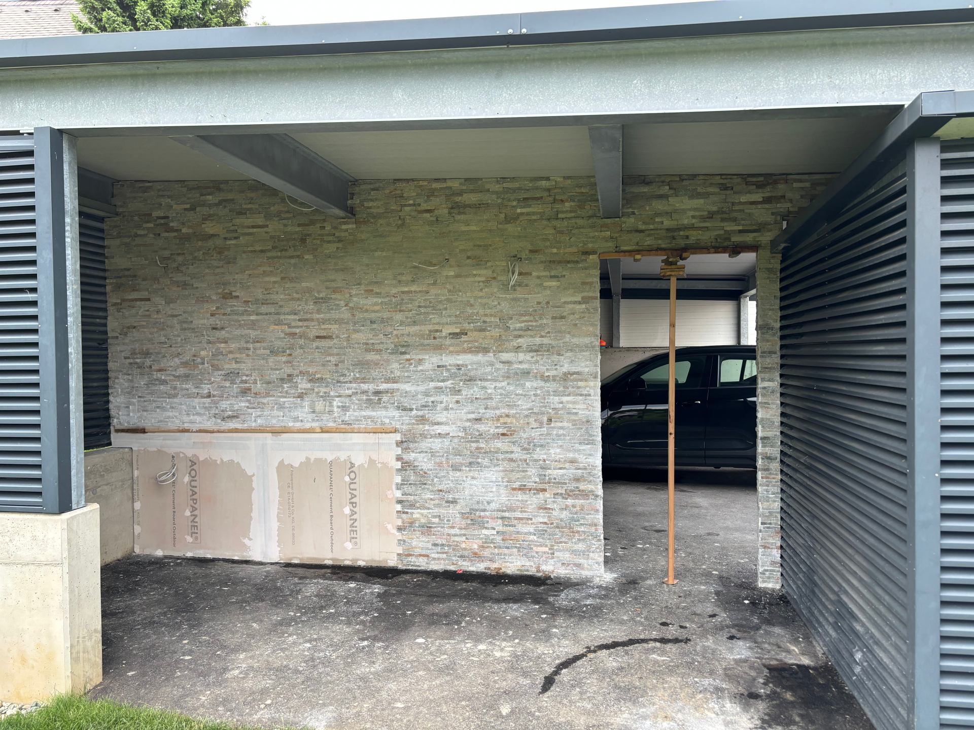

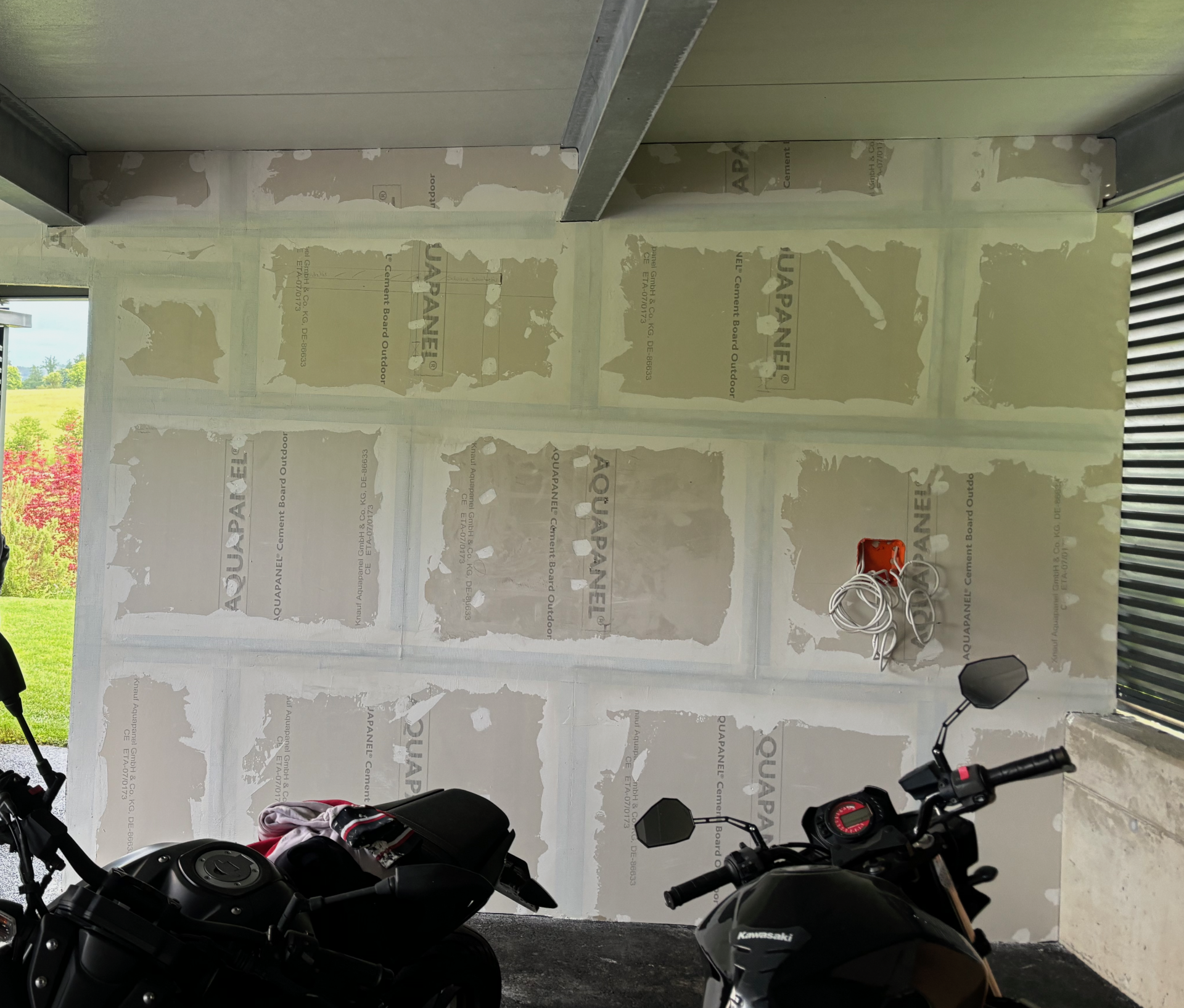

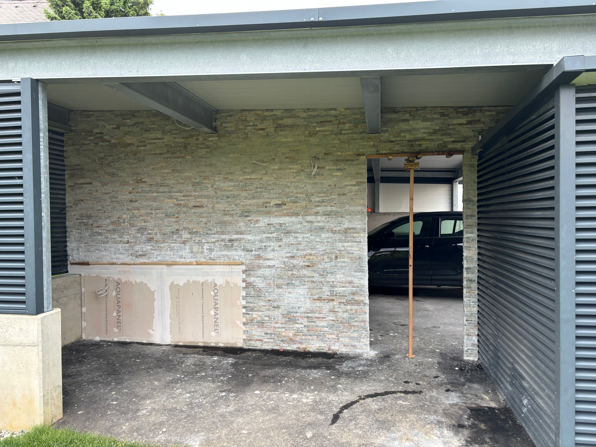

    So - ich krame mal meinen alten Thread hervor, wie immer hats ein wenig länger gedauert, bis das Projekt realisiert wurde. Nun steht die Trennwand, auf einer Seite wurde diese mit Steinverblendern verkleidet (vorher natürlich die Fugen mit Gewebeband verspachtelt). Auf der Rückseite wurde bis jetzt nur die Fuge mit Geweband verspachtelt. Eigentlich wollte ich die Seite mit einem Rollputz fertig machen, jetzt habe ich im Knauf Datenblatt gelesen, dass dazu zuerst noch die Wand vollflächig mit Gewebe und 4mm Flächenspachtel glatt verspachtelt werden soll. Ich vermute mal, mein einfacher Gedanke, da einfach jetzt einen Rollputz aufzutragen ist damit hinfällig. Die Platten sind Zementfaserplatten (Knauf Aquapanel - wie hier vorgeschlagen) - gibts dafür eine einfache Variante ein halbwegs brauchbares Finish hinzubekommen?
    Ich hab mal zwei Fotos angehängt (Vorder- und Rückseite), im Prinzip ist die Optik der Rückseite nicht ganz so wichtig, trotzdem soll es lange halten.
    Danke für eure Ratschläge,
    Gernot

    Nachdem kein Rückmeldung kam, nehme ich an, es ist so wie immer, einen einfachen shortcut gibt es nicht. Deshalb werde ich die Rückseite vollflächig mit Bewehrung verspachteln, so wie es der Hersteller vorsieht.

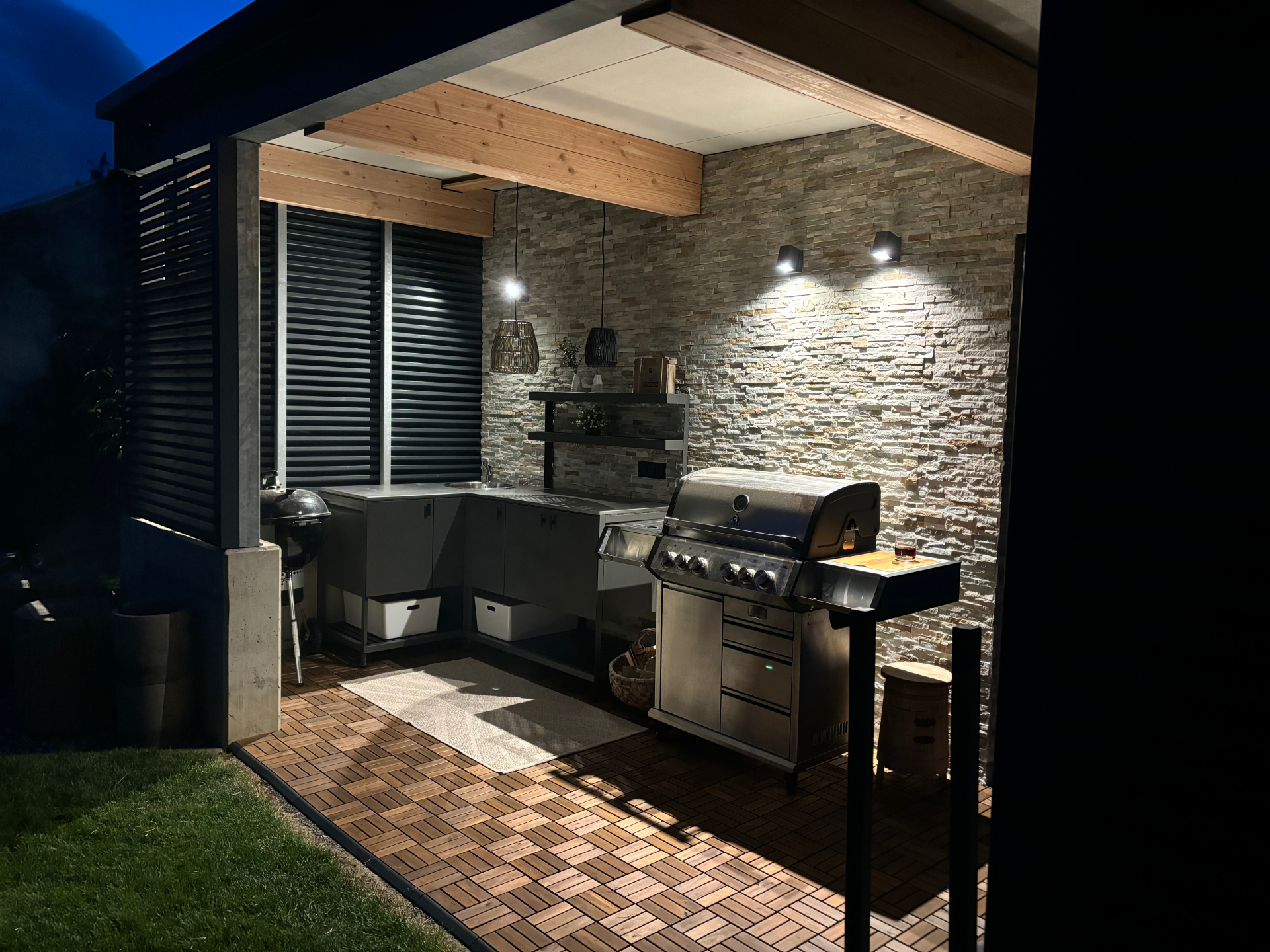

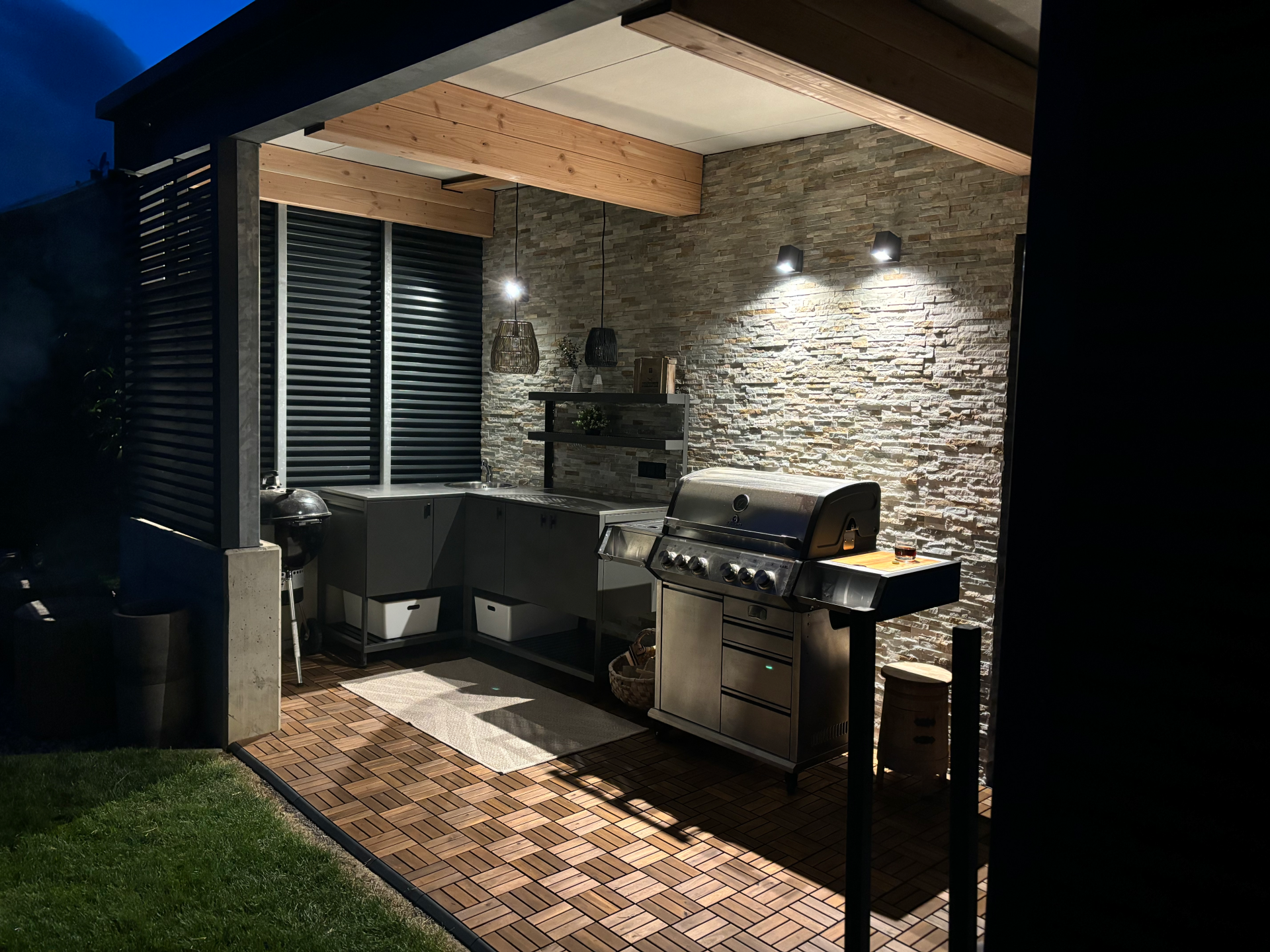

    Trotzdem möchte ich euch ein Foto der fertigen Outdoorküchenecke nicht vorenthalten:
    So sieht das Ganze jetzt fertig aus. Uns gefällts :-)
