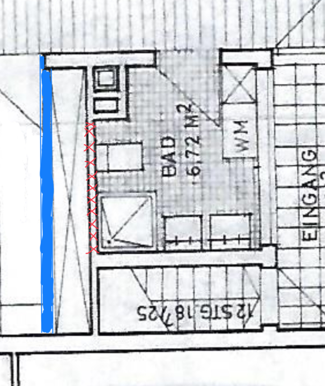

    Moin, ich habe eine frage, ich möchte zwischen Bad und Küche eine Trennwand stellen mit Porenbeton bauen. Hierzu bräuchte ich ein paar Infos, vielleicht kann mir jemand helfen.
    - Muss auf dem Boden eine besondere Abdichtung drauf? Untergrund wäre Asphaltestrich.
    - Folie als Gleitlager, gibt es da besondere Anforderungen? Muss die überhaupt drunter?
    - Mauerverbinder, jede zweite Reihe reicht?
    Danke

    Willst du eine Wand auf Asphalt Estrich mauern ???
    Warum nicht bis zur bodenplatte runter ?
    warum kein Trockenbau ?
    abdichten musst nur auf der Bad Seite

    Darf ich fragen warum nicht?
    11ant gefällt das.
  6. #6 simon84, 24.01.2025
    23.401
    6.977
    kannst du das grob skizzieren ? Bitte auch einzeichnen wo Wasser Anschlüsse , Abwasser und Heizung hin kommen
    Eine Wand wird entfernt
    wer hat das statisch geklärt ? Ist es eine nicht tragende Innenwand ?
    Laufen in dieser Wand evtl. Elektro oder Wasser Leitungen ?
    wenn auf Estrich gebaut werden soll dann eher Trockenbau
    wenn es Stein sein muss (warum auch immer) dann bitte bis zur Geschossdecke/bodenplatte

    Moin, ja ich habe da etwas eingezeichnet, in die Blaue Wand kommt das WC, oben in die Nische kommt WM, und unten in die Nische kommt die Dusche, also überall dort Zulauf und Abwasser, Heizung kommt in den Fußboden, ggf. hänge ich noch einen elektrischen Handtuchhalter. Trockenbau haben wir im alten Haus gehabt, will ich einfach nicht mehr haben, hat mir damals schon nicht wirklich gefallen.
    Zum Bau: Die Wand ist Tragend 17,5 KS. Weg kommt der Rot markierte Bereich. Ein Statiker hat das Berechnet, es wird ein Träger eingearbeitet. Ich möchte nur die blau eingezeichnete Wand selber machen.
    Edit: Ich muss auch noch einige Heizkörpernischen und einen alten Durchgang zu machen, ebenfalls mit Porenbeton, kann das auf dem Estrich liegen oder auch lieber bis zur Grundplatte?
