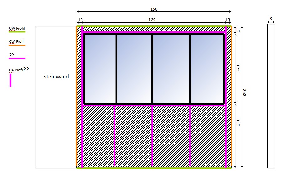

    Hallo liebe Forum-Mitglieder,
    Ich möchte zwischen der Küche und dem Hauseingang eine Trennwand erweitern und darin eine Glaswand einbauen (s. Bild, schraffierter Bereich). Da es mein erstes Projekt dieser Art ist, brauche ich euren Rat.
    Ich habe zunächst an Trockenbau gedacht, jedoch bin ich nicht sicher ob die Konstruktion die Glaswand (20kg, 120x130mm) tragen kann, da ich gelesen habe dass beim Trockenbau die Wände nicht tragend sein dürfen. Die Glaswand wäre dann von der Trennwand "umrahmt" und daran verschraubt.
    Gibt es aus eurer Erfahrung vielleicht doch eine Lösung? Wenn ja, welche Profile müssten es sein (Senkrechte und waagerechte Profile in Magenta gezeichnet auf dem Bild), evtl. UA Profile?
    Außerdem weiß ich nicht ob der Abstand zwischen den ersten beiden und den letzten beiden senkrechten Profilen 15cm betragen darf, ich habe bisher nur von 30cm gelesen.
    Wenn das alle nicht hilft, wäre eine Holzkonstruktion, verkleidet mit Gipskartonplatten die geeignete Lösung? Trennwand.jpg

    Das ist eine Missinterpretation von deiner Seite , dies bezieht sich bei allgemeinen üblichen TB auf die Ableitung von Lasten / Kräften aus überliegenden Geschoss etc
    UA reicht da vollkommen aus bei deiner geringen Last aus der Verglasung.
    Theoretisch kannst du Profil an Profil zum Teil wird dies bei TB bei großen Öffnungen auch realisiert.
    Alternativ geht natürlich auch Holz UK , bei 2,50 m h sollte ein gleitender Deckenanschluss vorgesehen sein, dein Glas muss auch spannungsfrei und für geringe Bewegung vorgesehen sein beim Einbau , hier gibt es entsprechende Profile oder klotzt halt und umschließt es mit Glasleisten/ Halter im Gewerblichen/ Industrial Bereich gibt es Verglasung zum Teil flächenbündig mit TB in ganz anderen Dimensionen als deine.

    die in Magenta gezeichneten Profile als UA, die horizontalen als UW, einseitig beplanken, als Leibung ein vorgefertigtes GK Formteil in L form,
    Scheibe einsetzen, sichern und dann die zweite Seite beplanken, ebenfalls mit L Winkel

    Der verglaste Teil soll quadratisch sein (120 x 120), ist aber in den Proportionen als etwa 2:1 Querformat dargestellt, und laut der Zeichnung willst Du 1,5 m Trockenbauwand mit zwischen den "Rändern" vier Feldern bauen. Wenn ich 150 durch 62,5 oder 60 teile, kommen da nie 4 bei heraus (?)

    Das Trockenbau Zeugs ist nicht das Problem, hier stellt sich eher die Frage was der TE als Glas verbauen möchte ESG VSG Atelierglas ...oder was mit dem Begriff Glaswand exakt gemeint ist , Verglasung mit Rahmen für TB gibt es fertig sowohl als Kunst ( Plexi ) oder Float etc 'steif und gespannt ' einbauen wird nicht funktionieren über längere Zeit , Erschütterung oder Anprall sollte definitiv keine Schäden hervorrufen.
    Du kannst doch mehr Ständer nehmen die Teilung spielt doch nur für die Beplankung eine Rolle , ob dazwischen noch Profile stehen ist doch unerheblich.

    Die Proportionen auf der Zeichnung sind tatsächlich nicht Maßstabsgetreu, aber die angegebenen Maße stimmen. Ich habe im Netz eine fertige Glaswand gefunden, die meinen Vorstellungen entspricht. Das findet man bei Kauf-unique.de unter "Atelier Glaswand - 120x130cm VIETRA" es besteht aus Sicherheitsglas. Die Maße entsprechen auch in etwa denen auf der Zeichnung. Der Rahmen der Glaswand soll laut Montageanleitung einfach nur an der Laibung verschraubt werden. Die Laibung könnte ich vielleicht aus Gipskartonplatten anfertigen oder spricht etwas dagegen?
    Sollen die horizontalen Profile in Magenta auch UA Profile sein?

    hab ich doch geschrieben, weil du UA nicht in UA stecken kannst, aber UA in UW
