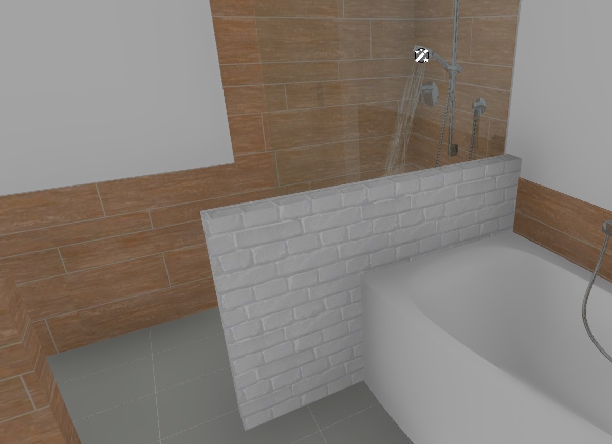

    Hallo zusammen!
    Ich habe da eine schnelle (?) Frage zur geplanten Sanierung meines Badezimmers. Den Trockenbau dazu mache ich selbst, da ich da recht lange Erfahrungen mit habe.
    Beim Rumspielen in einem Online-Badezimmer-Designer meinte mein Hausvorstand, dass sie am liebsten das Design "begehbare Dusche mit halbhoher Trennwand und aufgesetzte Glasscheibe" hätte. Da ich von einer kleiner Trennwand mit Wandanschluss mit ´nem Meter Breite und hüfthoch ausgegangen bin sagte ich es ihr zu.
    Nach einigen ersten Besprechungen mit dem Installateur sind diese Dimensionen allerdings immer größer geworden, und so ist die letzte (und wohl finale) Abmessung bei 150 Breite und 130 Höhe.
    Und je mehr ich mich damit befasse und im Kopf durchgehe, wie ich das stabil hinbekomme, umso mehr verliere ich den Glauben an mich bzw. an die Machbarkeit dieser Trennwand. Ich dachte eigentlich an 50mm Profile an Boden und Wand und dann mit weiteren Profilen einen Rahmen konstruieren und den mit OSB und dannach Gipskarton beplanken. (Da es ein kleines Bad ist sollte die Stärke der Trennwand nicht mehr als 10cm sein, da es dort auf jeden cm ankommt).
    Also die einfach Frage: Bekomme ich eine 150x100cm Trennwand so stabil mit Trockenbau hin, dass das ganze auch ein paar Jahre hält? ;-)

    50 mm Profil und beidseitige Beplankung mit je 25 mm GK Platte, ohne OSB
    Wozu soll die denn gut sein?

    Um ehrlich zu sein: Weil Bauchgefühl. Gegen doppelt GK habe ich aber auch nix. ;)
    Hättest du also keine Bauchschmerzen mit deiner Lösung?

    Nix doppelt GK, einmal 25 mm
    Hab keine Bauchschmerzen, weil ich das schon dutzende male gemacht habe

    Okidoki! Vielen Dank. (25er Gipskarton war bei mir bislang immer doppelt beplankt. Man lernt ja nie aus).
    Nachtrag: Ok, Keine Baumarktware. Daher ist mir diese Platte bislang noch nicht untergekommen. Da werde ich mal bei unserem Baustoffhändler vorsprechen.

    So, hier ein Feedback: Wie du vorgeschlagen hast habe ich beide Mauern mit jeweils 25mm Platten hergestellt. Letzte kleinere Zweifel waren mit dem Beplanken der schmalen Stirnseite verflogen. Steht fest wie gemauert. Danke sehr!
