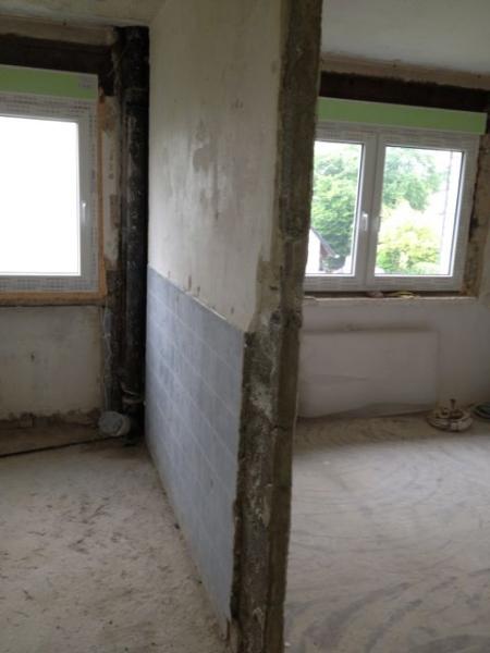

    wir haben gestern einen Teil der Trennwand vom Badezimmer/Schlafzimmer eingerissen, da wir eine Tür um 50cm
    versetzen möchten um das Badezimmer größer zu machen. Nun stellt sich folgende Frage:
    Im Bild ist die Wand zu sehen (die mit den blauen Fliesen). Es handelt sich um eine nicht tragende Bimswand welche mit Putz ca 11cm dick ist.
    Die Fliesen können nicht entfernt werden, da diese in Speis gelegt sind und beim entfernen dieses die Wand ebenfalls mit abgetragen wird.
    Nun stell ich mit die Frage, ob es nicht sinn machen würde die Wand zu entfernen und noch mal neu mit Kalksandstein aufzubauen.
    Da an diese Wand ein Heizkörper und wohl das Waschbecken soll, hätten wir somit eine tragbarere Wand. Des weiteren erhoffe ich mir einen
    besseren Schallschutz (wird dies wirklich merkbar sein?). Die Wand ist ca 3,5m lang bei einer Deckenhöhe von 2,5m.
    Alles in allem stellt sich für mich die Frage, ob dieses Vorhaben sinnvoll ist, oder ob es nur Kosten verursacht und zusätzlich
    Zeit verschlingt? Was würdet ihr machen? Danke schon mal.

    Woher weißt Du, dass in Deinem Altbau die 11,5er Wand nichttragend ist? In meinem Altbau sind alle 11,5er Wände tragend.

    Hallo Dirk, ich weis, dass diese Wand nicht tragend ist, da ich unseren Statier gefragt habe, der uns unter anderem die Berechnung für zwei Mauerdurchbrüche in tragenden Wänden macht.

    wenn statisch keine bedenken da sind, dann weg damit, Ständerwand stellen, schnell, sauber, trocken und kostengünstig

    Hallo Gipser, darf ich dich fragen warum die eine Trockenbauwand bevorzugen würdest?
    Ich denke in Sachen Schallschutz sowie der Problematik dort ein Waschbecken oder eine Heizung aufzuhängen wäre ich mit
    einer festen Wand doch besser beraten, oder? Zumal ich kein Gips im Badezimmer haben möchte.
    Den Arbeitsaufwand für eine Kalksandsteinwand würde ich bei einem Tag einkalkulieren + Verputzen.
    Gut die Trockenbauwand wäre wohl etwas schneller hochzuziehen.

    bei Schallschutz und Waschtischbefestigung ist der Trockenbau klar im Vorteil, wenn du keinen Gips im Bad haben willst, greifst du eben auf zementgebundene Platten zurück, vergiss aber dann nicht den Verputz an den anderen Wänden und der Decke abzuschlagen....
    ausserdem bringt eine Ständerwand viel weniger Feuchtigkeit ins Haus, auch ein Vorteil..
