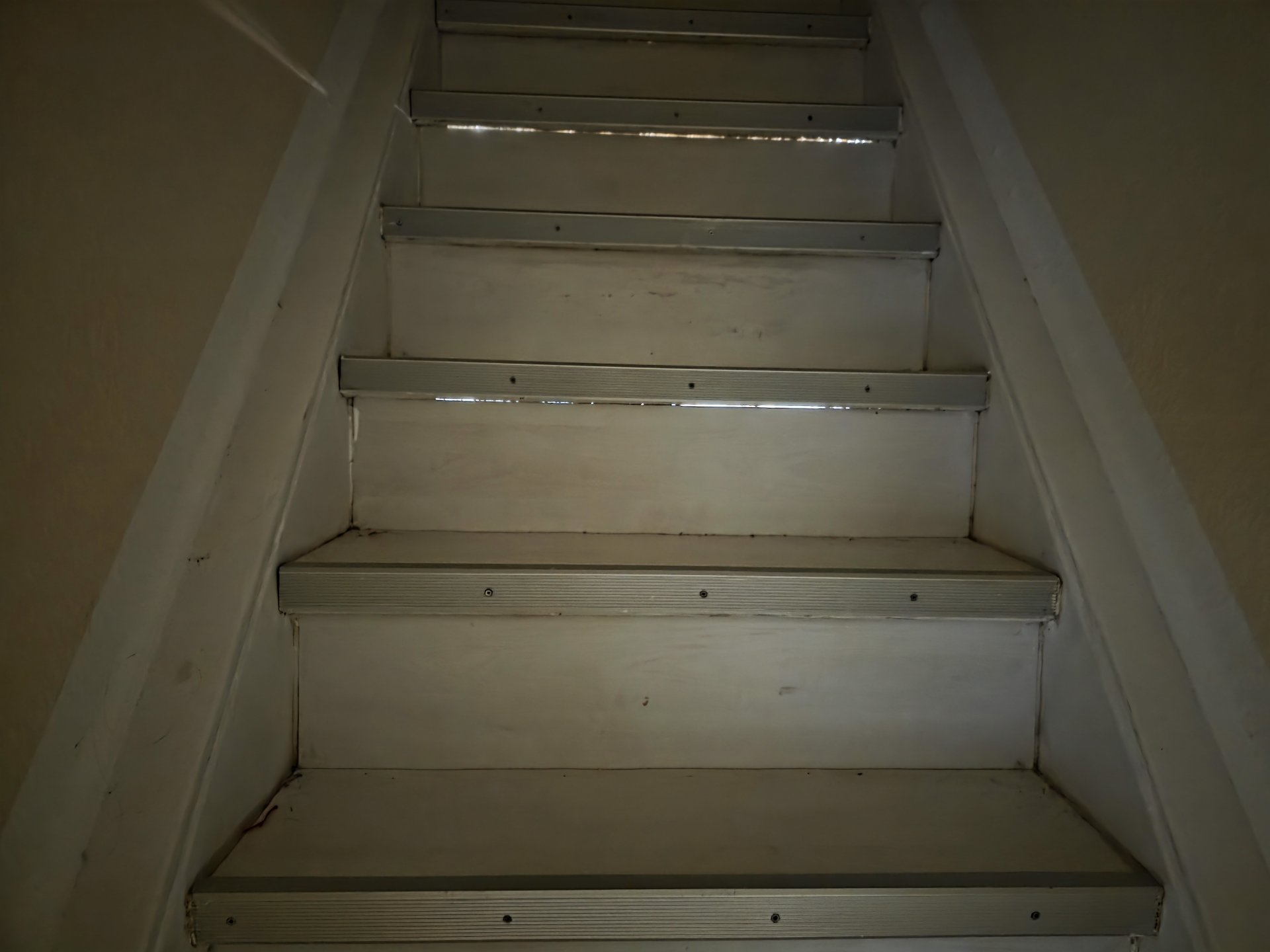

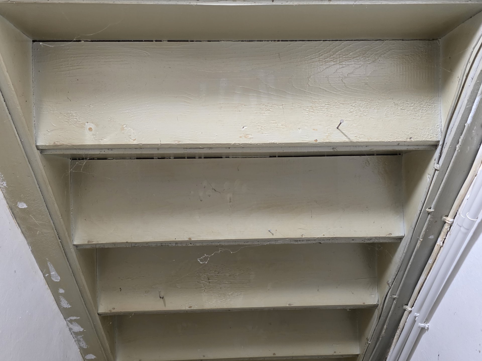

    Hallo Alle,
    Leider zieht es durch unsere Treppe zwischen den Stufen durch.
    Auf der Unterseite ist der Kellerabgang, der Keller ist unbeheizt und hat mehrere nicht verschliesbare Daueröffnungen, in diesem steht auch die Heizung.
    Auf der anderen Seite der Treppe der beheizte Flur und der Aufgang zum Obergeschoss.
    Ich hatte überlegt von hinten eine Dichtstoffnaht zu ziehen oder Dachlatten zuschneiden und mit Montagekleber einzusetzen.
    Anbei ein Foto von der Rückseite und eins von der Vorderseite, wo das Licht durchscheint
    Meint Ihr das klappt oder besser eine andere Lösung?

    Warum wird die Unterseite nicht mit einer Gipskartonplatte (= Rigips) luftdicht verschlossen? Es gibt solche Platten mit bereits einer fest verbundenen Dämmung.
