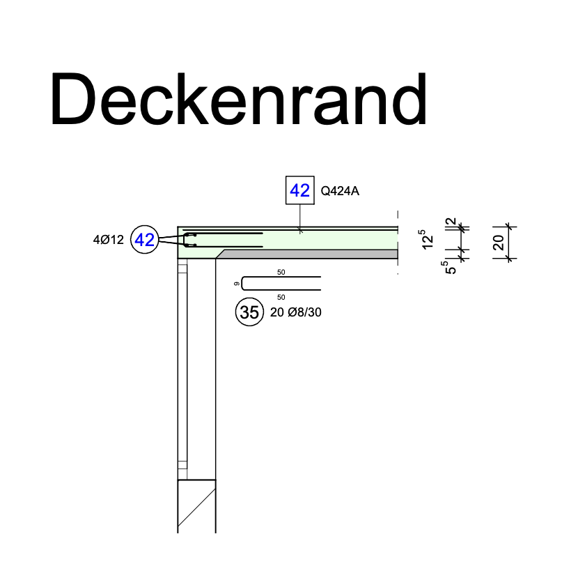

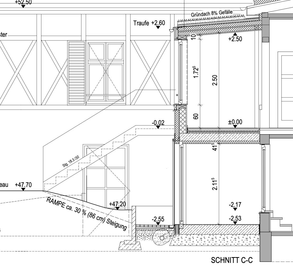

    Aus dem Hochparterre unseres Hauses soll eine Treppe in den Garten hinabführen. Diese Treppe soll keine Stützen haben, sondern am Fußpunkt auf einem Fundament lagern und im EG soll das Podest an die Fassade angehängt werden.
    Soweit ich weiß, wird so etwas normalerweise meist über Iso-Körbe gelöst. Leider wurden solche beim Bau durch den Statiker nicht vorgesehen. Welche anderen Möglichkeiten könnte es geben um eine (Stahl-)Treppe an die Fassade anzuhängen?
    Nur noch ein paar Daten um ein Gefühl zu bekommen:
    Fassadendämmung 100 mm
    Höhenunterschied 165 cm
    Länge der Treppe inkl. Podest ca. 350 cm

    Mann kann die Treppe auch frei davor stellen!
    Wie an einem Flugzeug!

    Es gibt dafür Dübelsysteme. Einfach den Statiker fragen, das ist dem seine Aufgabe.
    Befestigung an gedämmten Fassaden (WDVS) | WÜRTH
    Wäre es nicht sinnvoll, das obere Podest so weit zu verlängern, damit die Treppe nicht einen Teil des Fenster/Türe verdeckt. Das würde mich persönlich extrem stören. Zu dem wäre die Rampe deutlich flacher.

    Die Welt drehte sich früher auch ohne Isokörbe. Dann dämmte man die Wände und befestigte Markiesen und Briefkästen mit Holzklötzen durch die Dämmung hindurch bis findige Hersteller Kunststoffgebilde anboten, die durch die Dämmung hindurch die Lasten ins Mauerwerk übertrugen.
    Damit kann man auch eine Treppe befestigen.
    Die äußeren Schrauben, die ins Holz gehen, sollten allerdings einen ausreichenden Abstand zur warmen Wand einhalten und vom Holz gut abgedeckt sein. Hier kann sich sonst im Winter Kondenswasser bilden.
