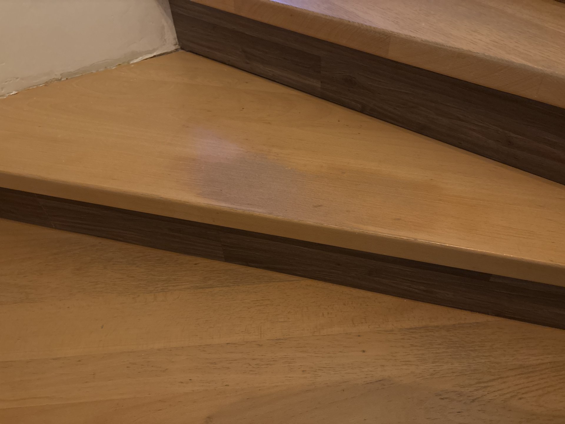

    Guten Abend,
    ich brauch eure Hilfe ich würde gerne meine Buche Massiv Treppe ( gewächst/geölt) aufarbeiten . Ist an manchen stellen rau und dunkel geworden
    Mit welchem Produkt kann die Treppe nach dem Schleifen behandelt werden, damit sie nach 7-8 Stunden wieder begehbar ist? Es soll kein Lack, sondern eher ein Hartwachs oder ähnliches verwendet werden.

    Naturhaus Decköl benötigt mindestens 8 Stunden.
  3. Alex88
    6.776
    3.710
    Nur jede zweite Stufe bearbeiten, nach der Trocknung dann die anderen

    geölte Flächen die begangen werden, brauchen immer mehr Zeit zum Trocken als andere Flächen - mal vorweg ! Ein frühes Begehen kann zu Fußspuren führen etc pp.. es muss richtig aushärten !
    PS: achte auf ein Hartwachsöl/Hartöl mit beschriebener Rutschhemmung

    Hatte an Osmo Antirutsch gedacht. Was
    meint Ihr komplett abschleifen mit einem Rotex oder gäbe es nur eine Auffrischung Möglichkeit wegen den grauen/rauen Stellen

    Dein vorgeschlagenes Produkt ist für den Außenbereich gedacht, dass bedeutet dieses Produkt hat viele Festkörperanteile die beim Trocknen sehr stinken..
    Hätte da eher an z.b Hartwachsöl oder Hartöl gedacht von Remmers oder Osmo
    Du kommst am Schleifen ( besseres Haftvermögen) nicht vorbei, aber mit K100 oder K120 schleifen etc pp.. das födert die Rutschhemmung

    Sorry war etwas ungenau meinte osmo hartwachs öl antirutsch oder von remmers hws 112

    Nicht vergessen, dass Öl bis muss bis zur vollen Aushärtung auf der Stufe frei bleiben.. also nicht irgendwelche Karton Stücke drauflegen nach dem Ölen.

    die Stufen könnten eingestemmt sein.. und nicht aufgesattelt.. bzw man kann nicht erkennen wie die Befestigung ist und ob man da leicht hinkommt.. kann auch verklebt sein etc pp.
    Und außerdem geht es mit einem Excenter mit einer einer Körnung 100 recht schnell ..

    Kann leider auch nicht sagen wie die Stufen auf der Beton Treppe befestigt sind aber sehe mal keine Schrauben oder ähnliches

    Dann sind sie wohl eingeklebt und eine Aufarbeitung in der Tischlerei fällt aus.
