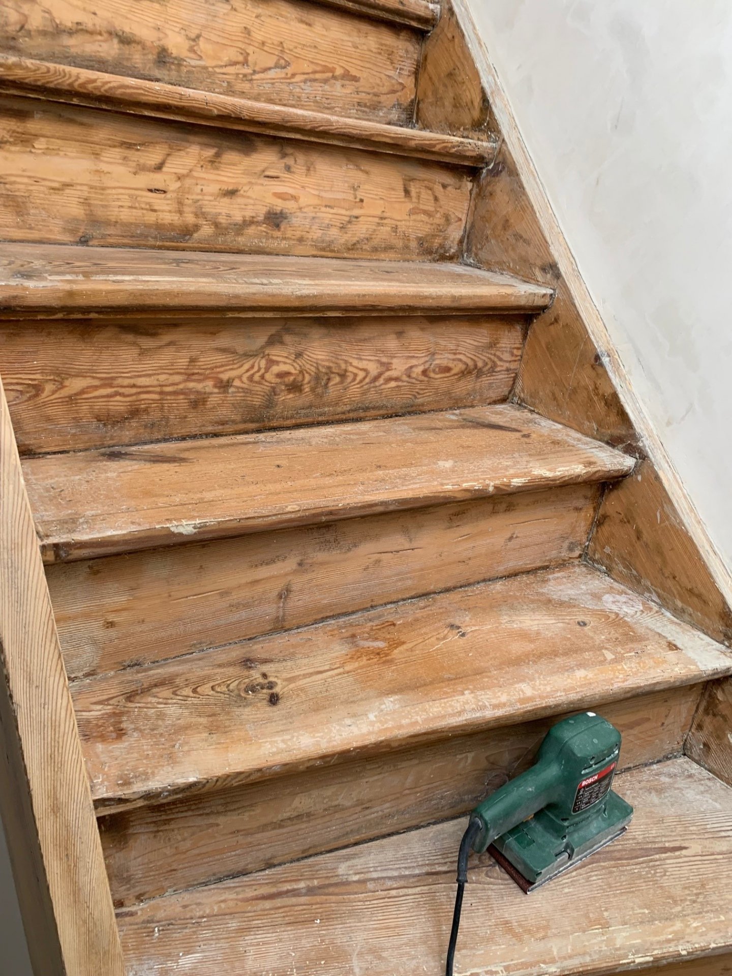

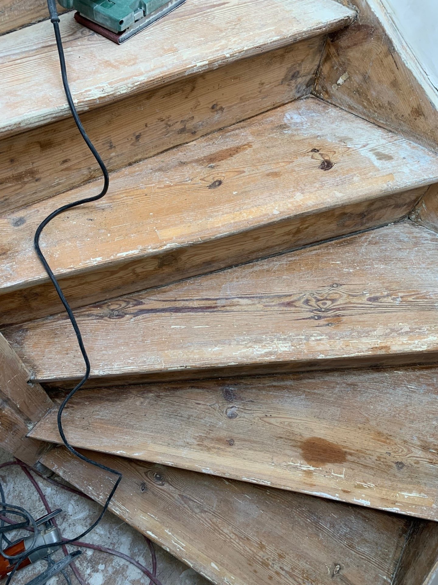

    ich renoviere gerade ein altes Haus, dies beinhaltet auch eine alte Holztreppe. Die hat inzwischen vom Hozwurm über Lack und vermutlich etwas Spachtelmasse so ziemlich alles gesehen...
    Nun ist die Frage was zu tun ist.. Treppe komplett neu wäre wohl das beste aber die Motivation hierfür ist überschaubar;)
    Im Anhang mal zwei Bilder vom guten Stück..
    Erster Ansatz war abschleifen und Ölen aber denke dafür sind die Einschlüsse zu tief.
    habt ihr bessere Ideen wie dunkel zu streichen;)?
    Danke und Grüße
    Bastian

    Kannst auch Dunkel lackieren.. davor aber nochmal mit 2k Spachteln wegen den Wurmlöchern..
    Kannst aber auch neu beplanken, dafür gibt es z.b Stufenlaminat oder Starkfuniere wenn Massivholz bleiben soll etc pp.. mach dich halt dazu mal schlau im Internet.

    Hallo zusammen und danke für die Antworten!
    Der Belag mit Lionelum/Messing schaut sehr gut aus aber leider habe ich die Wurmlöcher auch am Rand...
    Was glaub ihr denn wie dunkel es werden muss dass ich die Wurmlöcher verstecken kann? Würde schon gerne etwas "Holzoptik" behalten

    Die Löcher der Holzwürmer kann man mit Spachtelmasse in der passenden Farbe verschließen. Manch einer nimmt auch den Holzstaub vom Abschliff, mischt das mit Holzleim und nimmt das zum Zuspachteln. Dann kommt es dem Farbton des Holzes recht nah.
    Ich hab gerade ein Deja Vue, weil unsere Treppe fast genau so aussieht und wir vor 2 Jahren diese erneuert haben. Wir haben Laminat zugeschnitten und darauf verklebt. Die Seitenwangen hab ich deckend weiß lackiert, da waren Holzwürmer dann egal, man sieht aber natürlich auch keine Holzstruktur mehr durch. Insgesamt war unsere Treppe aber in einem recht schlechten Zustand, vorne sehr ausgetreten und schonmal erneuert worden. Da sieht es bei dir besser aus. Wenn sich da was retten lässt, ohne es komplett zu überkleben oder mit neuen Trittstufen zu versehen, würde ich das bevorzugen.

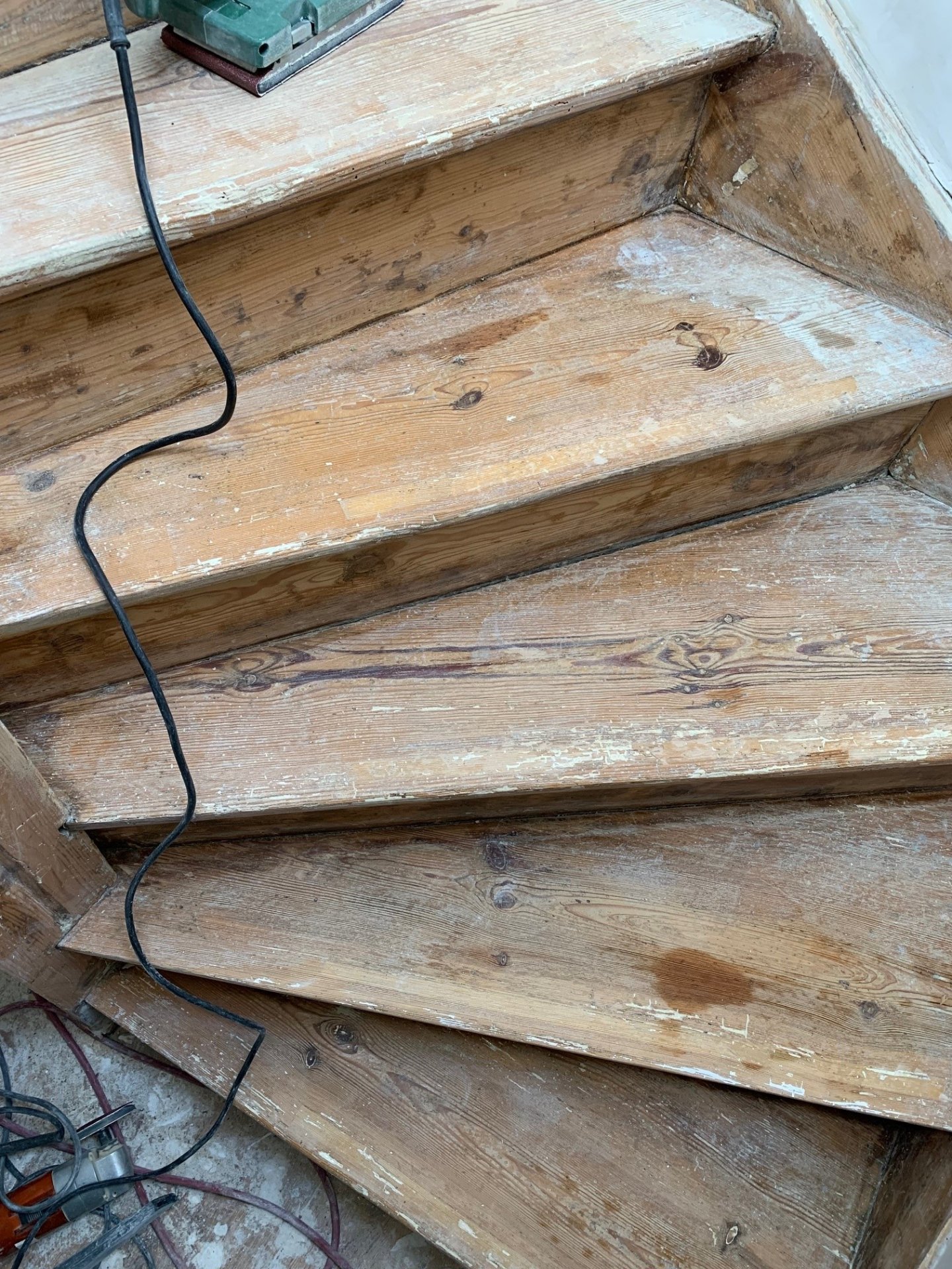

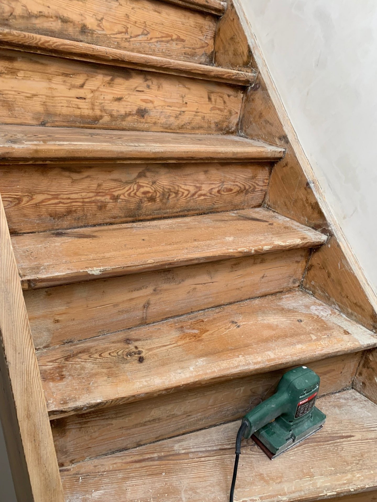

    So, zwischenstand... Ich habe heute das neue Spielzeug (Lackfräse) ausprobiert und war kurz davor des Schleifzeugs wegzuwerfen;) Was ein ge*ler Sc**ß!
    Die großen Flächen schauen schon mal gar nicht so schlecht aus...
    Allerdings gibt es halt noch einige alte Spachtelflecken in weiß... Gibt es da eine bessere Idee als die mit nem Nagel/Schraubenzieher auszupulen?

    Eventuell mit Abbeizen versuchen?

    wie aktiv ist denn der Holzwurm noch?

    Nach dem, was ich auf den Bildern sehe, würde ich auch versuchen, die Treppe in "natur" zu erhalten (trotz obwohl die ursprünglich lackiert war) und die Wurmlöcher als stolzes Zeichen für "in Würde gealtert" hinnehmen und zur Schau stellen.
