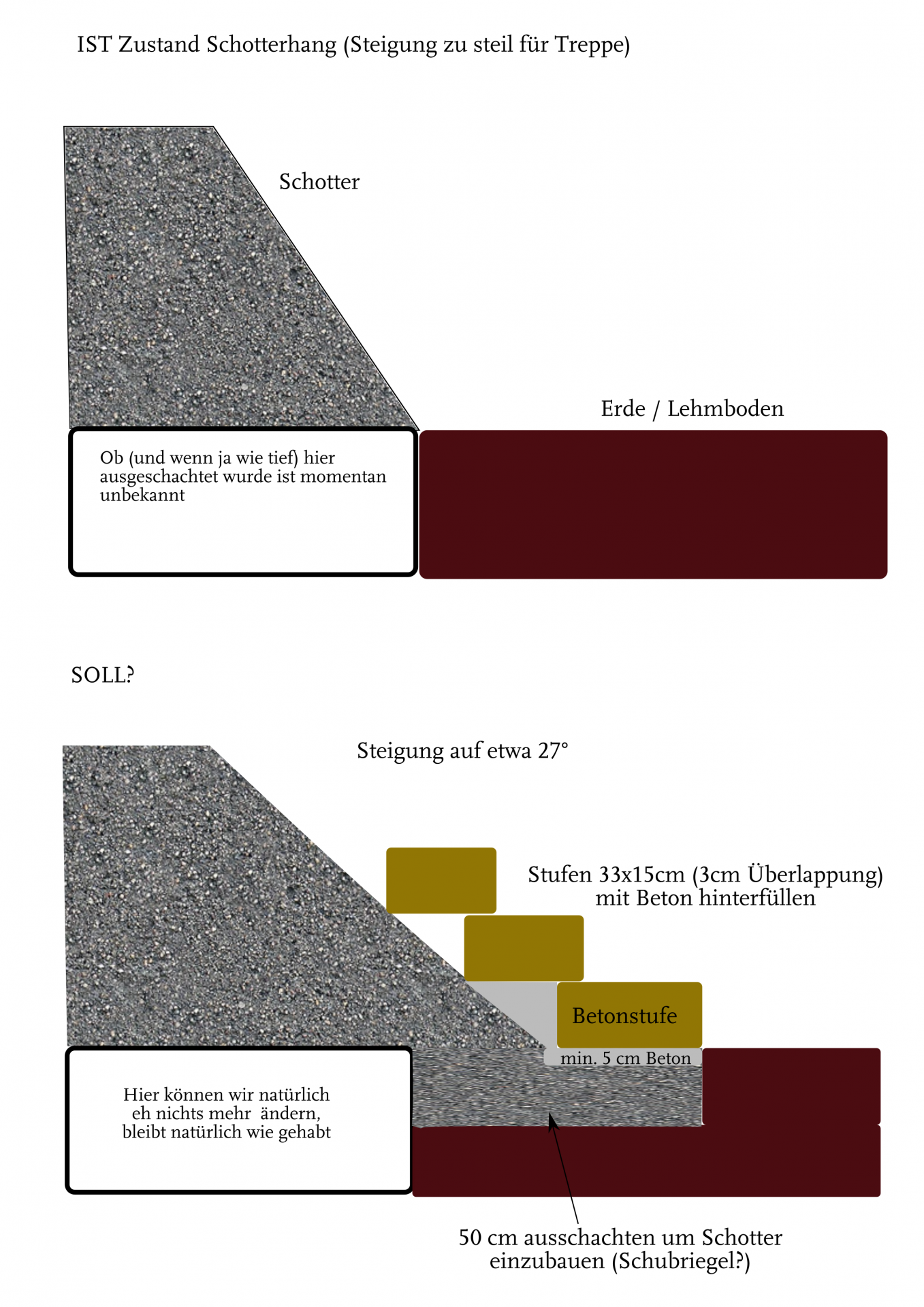

    Hallo Bauexperten,
    unsere Terasse ist momentan noch ein ca. 1,2m hoher Schotterhügel (ca. 3m Breite von der Hauswand aus gemesen). Der Schotter wurde hier schichtweise aufgetragen und verdichtet. Am Rand ist somit ein Flanke mit 45° entstanden. Später soll der Hang mit zwei Natursteinmauern (ca. jeweils 60cm hoch) abgefangen werden, aber das soll hier zunächst nicht Thema sein. Ich möchte als erstes eine Treppe aus Betonstufen (8 Stk., 33cm x 15 cm x 100 cm) bauen. Diese habe ich mit einer Steigung von 27° überschlagen. Die Flanke muss somit deutlich weniger Steilheit bekommen, aber ich glaube sie ist damit immer noch zu steil, um sie mit einer Rüttelplatte zu verdichten. Daherstellt sich mir die Frage, wie ich vorgehen sollte, um ein stabiles Fundament zu bekommen. Den gesamten Teil unter der Treppe habe ich ausgehoben (50cm) und dort Schotter als "Schubriegel" eingebaut und verdichtet. Aber wie geht es nun weiter?
    Macht man so etwas
    1. mit einer Rüttelplatte und versucht den Hang zu verdichten, fängt mit einem kleinen Keil an und erhöht dann kontinuierlich die Steigung?
    2. Oder wird diese Flanke nicht verdichtet, ich setze einfach die erste Stufe in Beton, hinterfülle diese Stufe mit Schotter, verdichte diesen (Handstampfer, Rüttelplatte?), setze die nächste Stufe und hinterfülle diese erneut? Bei dem Vorgehen habe ich die Sorge, dass mir die zuerst gesetzte Stufe einfach weggedrückt wird, wenn ich den Bereich dahinter versuche mit einer Rüttelplatte zu verdichten...
    3. Flanke nicht verdichten, hinterfülle aber die Stufen vollständig mit Beton? Dann bräuchte ich wohl eher einen Betonmischer, weil die Mengen wohl nicht unerheblich sein dürften.

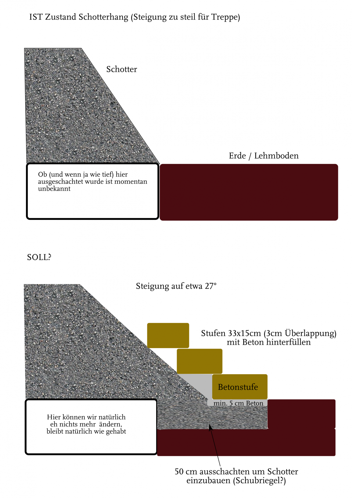

    Ich habe eine Zeichnung gemacht, die die Gegebenheiten verdeutlichen soll. Oben ist der aktuelle Zustand gezeichnet (den Schubriegel für die unterste Stufe habe ich aber schon erstellt). Unten ist ungefähr das gewünschte Ergebnis dargestellt (nur schematisch die ersten 3 Stufen).
    Wie bekomme ich hier eine stabile Ausführung an so einem "losen" Schotterhang?
    Ich freue mich über eure Hinweise.
    Viele Grüße
    pamkk
