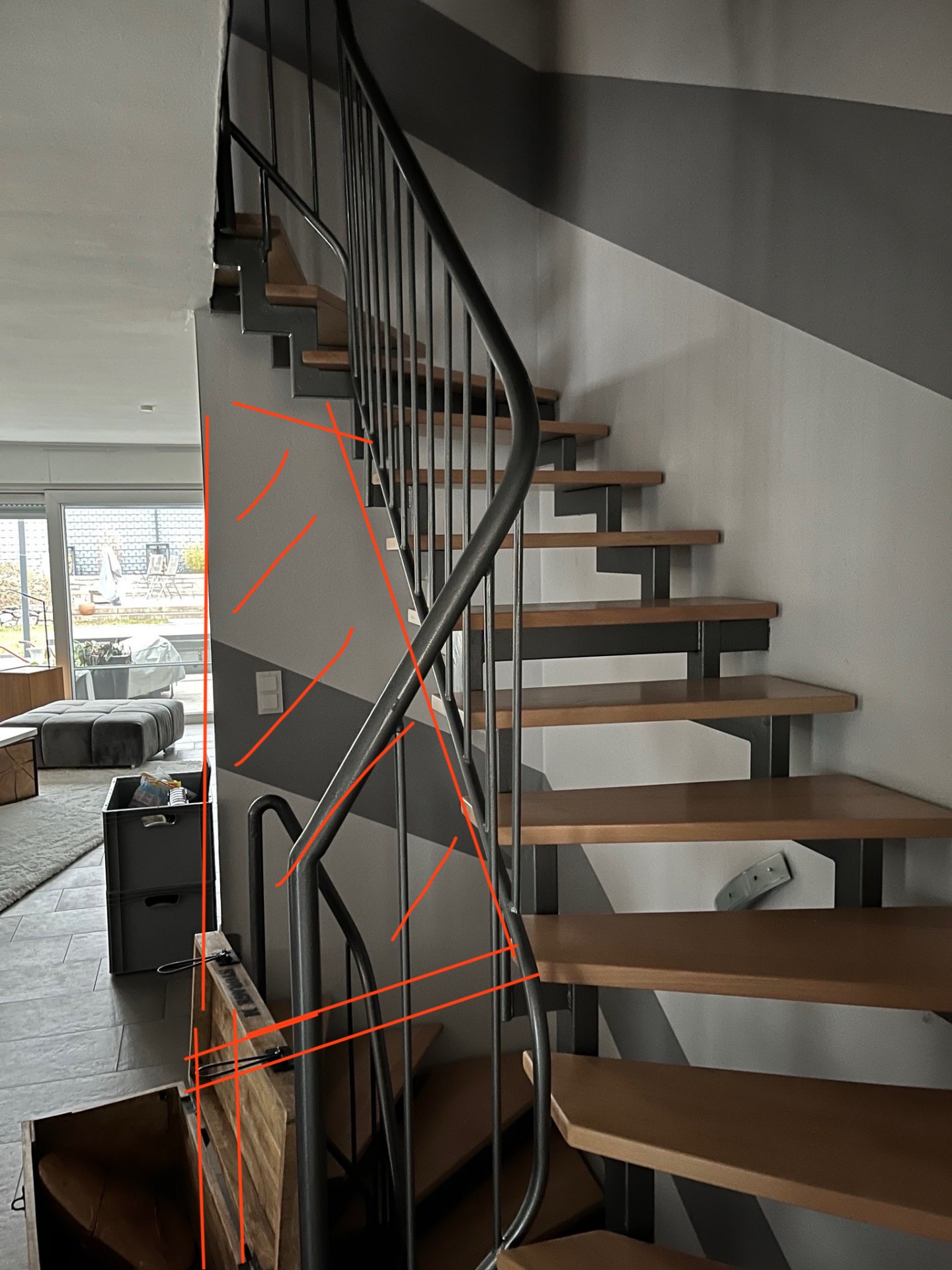

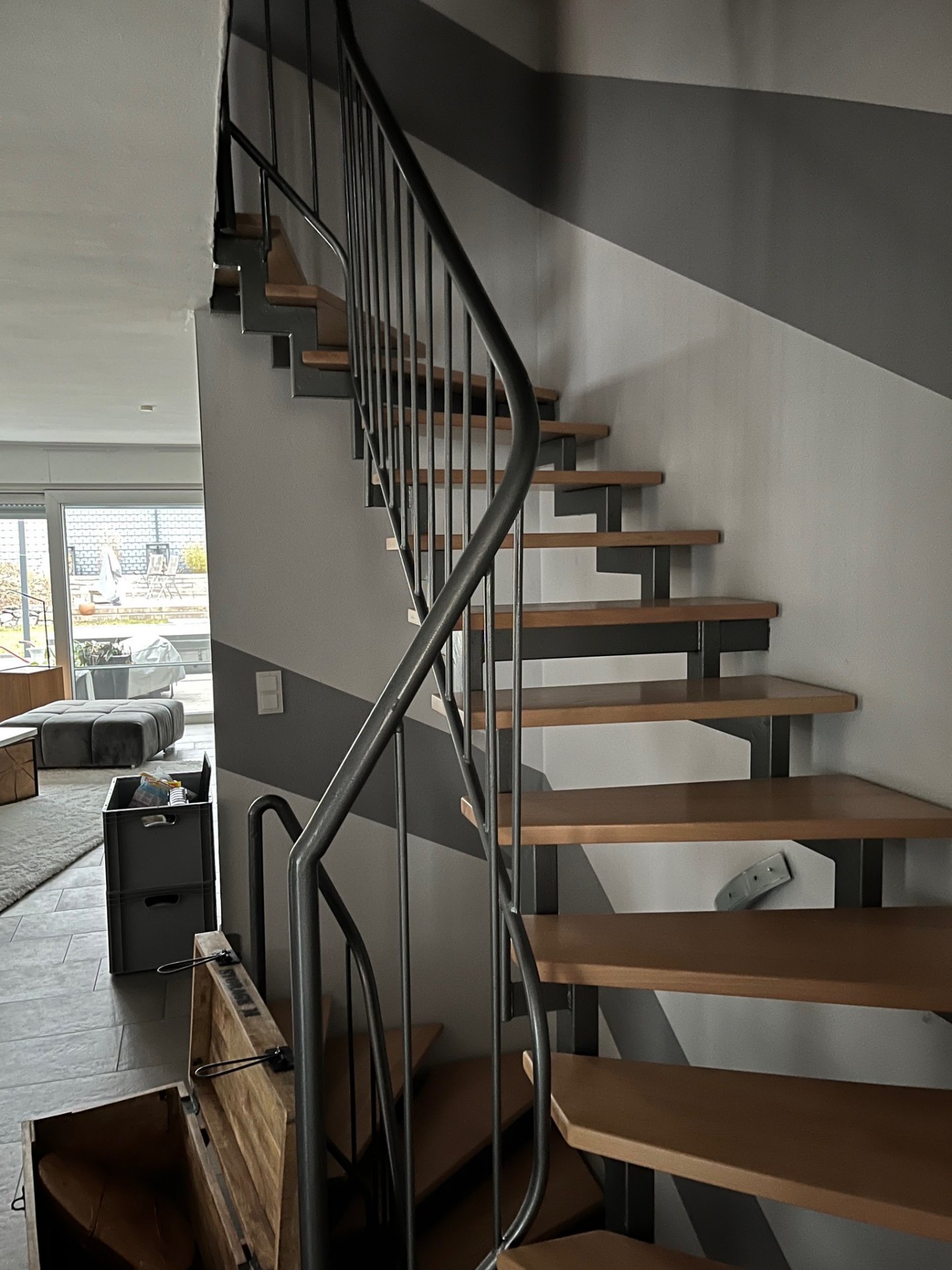

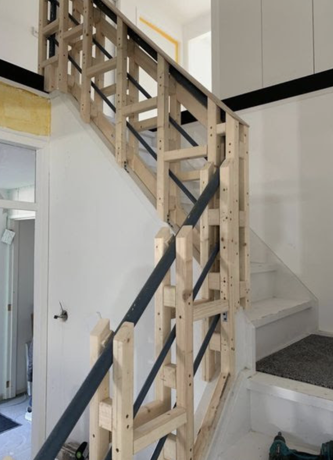

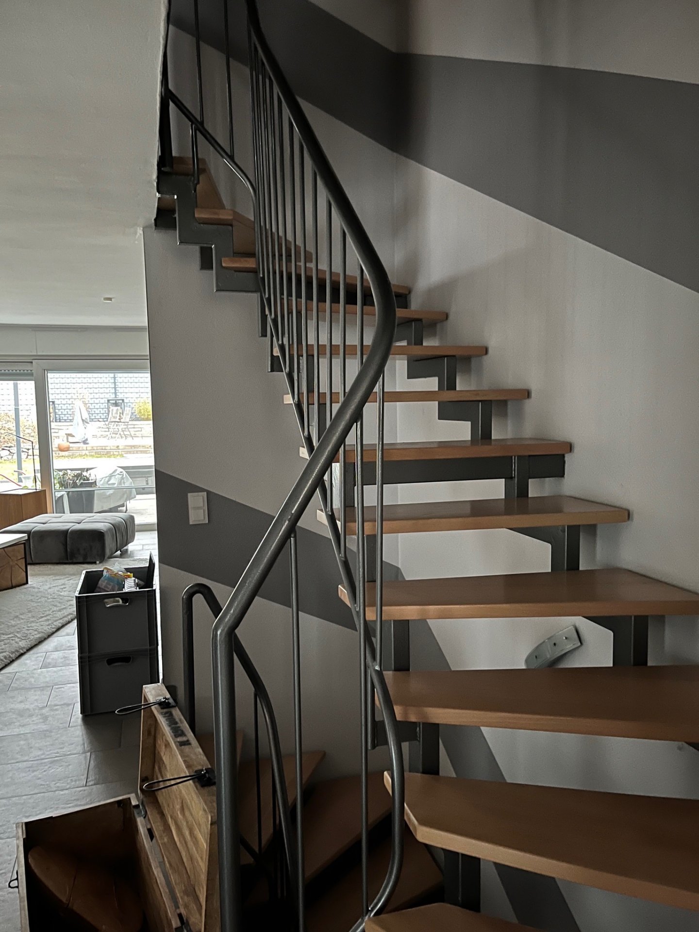

    wir haben ein Haus gekauft und möchten nun die alte Metalltreppe optisch modernisieren. Ich plane zwei wesentliche Schritte in Eigenleistung:
    1. Geländer-Verkleidung: Das aktuelle Metallgeländer (siehe Fotos) soll vollständig geschlossen werden, sodass eine glatte Wand-Optik entsteht. Die Stufen und die Zwischenräume (offene Treppe) sollen aber exakt so erhalten bleiben. Das restliche Metallgestänge wird nur gestrichen.
    2. Trockenbau-Wand im EG: Der Übergang vom Raum zur Treppe soll im Erdgeschoss komplett mit einer Trockenbauwand geschlossen werden. Der Aufgang nach oben bleibt offen, aber der Abgang in den Keller soll eine Tür erhalten.
    Ich bin handwerklich geschickt, habe aber bei Treppenverkleidungen noch keine Erfahrung.
    • Wie befestige ich das Ständerwerk am besten am Metall, ohne die Stabilität zu gefährden?
    • Wie löse ich den Anschluss an die Stufen, damit es sauber aussieht, aber nichts arbeitet/reißt?
    • Gibt es Empfehlungen für die Beplankung (wegen Schwingungen)?
    Ich bin für jeden Tipp, auch über die Fragen oben hinausgehend, jede Materialempfehlung und vor allem für Warnungen vor typischen Fehlern dankbar!

    Ich halte das nicht für sinnvoll, weil es einen schmalen Luftraum geben wird. Was Du mit der Fläche „über der Truhe“ machst, bleibt Dir überlassen, nur ersetzt es Dir nicht das Geländer. Wenn Du das Geländer verkleiden möchtest, entsteht ein unschönes, unförmiges Konstrukt.

    Generell schließe ich mich @Kriminelle an.
    Aber des Menschen Wille ist sein Himmelreich!
    Wenn dich die Optik der Treppe im EG tatsächlich so sehr stört, würde ich nur eine Trockenbautrennwand stellen.
    Willst du diese TB-TW nur zwischen Kellerabgang und OG-Aufgang stellen? Oder willst du den Kellerabgang schließen und dort eine (Schiebe-)Tür einbauen?
    Die Trockenbauwand kannst du unten ja auf den Fliesenbelag kleben und wenn dir das Ergebnis in ein paar Jahren doch nicht mehr gefällt, dann ist sie einfach rückbaubar.

    Ich habe mir das gerade nochmal angeschaut und gelesen.
    Mal davon abgesehen, dass ich sie tatsächlich gar nicht so unstylisch finde (ja, Querstreben würden moderner sein), dennoch hinterfrage ich die Tür zur Kellertreppe, denn durch die offenen Stufen, die ja offen bleiben sollen, wäre die Verschlossenheit ja hinfällig.
    Das würde ich wohl auch so machen: dort, wo der Deckle der Truhe ist, nach oben eine Wandscheibe bauen.
    Nah an dem Geländer ran könnte dann mit dem Transportieren von sperrigen Gegenständen Probleme machen, denn die Bewegungsfreiheit wird ja komplett eingegrenzt.

    Andere Idee:
    Du stellst in das Treppenauge vom Keller bis zum DG einen Kasten (Trockenbauwand-Schachtkonstruktion) um den die Treppe dann drum rum führt. Diesen Schacht kannst du dann als Wäscheabwurfschacht nutzen.
    Im EG baust du vor den Schacht dann noch eine Tausche für eine Schiebetür (Richtung Kellerabgang), damit man vom WoZi aus nicht immer in die dunkle Treppe guckt.

    Was ich Dir sagen will, ist, dass Deine Wand in der Luft fliegen wird. Probier das doch mal mit einem Laken oder so aus. Deine Treppe ist von der Deckenkante über 30cm entfernt. Stellst Du die Wand aber auf die Deckenkante, hast Du oben zur Treppe diese Lücke, die Du irgendwie schließen musst, was total bescheuert aussieht.

    Weil es fast überall andere Treppentypen sind oder wie auf letzten Foto einmal komplett alles auf links gedreht und erneuert wird.
    Und eine Mauer mit Tür zur Kellertreppe kann man machen, wird aber irgendwie komisch aussehen, wenn Du offene Stufen hast.

    Ich glaube das könnte tatsächlich gut aussehen, auch wenn es eine elende Bastelei wird.
    1. Von dem Wandstutzen (am Kellerabgang) bis zum Handlauf der Treppenaufganges eine raumhohe Trockenbauwand mit Tür zum Keller. (Umverlegung der Lichtschalter auf die Stirnseite der Wand nicht vergessen!)
    2. Geländer mit Trockenbau einfassen inkl. oberseitigem Handlauf (Holzbohle)
    Man bräuchte für Details noch ein paar mehr Übersichtsbilder vom Treppenbereich EG und auch OG.

    Ich habe mal versucht, das Dilemma zu skizzieren, auch nur den Teil der gerade läuft.
    Weil das Treppenauge recht groß ist, müsste man die Wand oben waagerecht rüberwinkeln, um die Lücke zu schließen.
    Das gestrichelte ist also die Aufsichtsfläche der Abwinklung.

    Die Schachtlösung vom KG bis zum OG hat der TE verworfen.

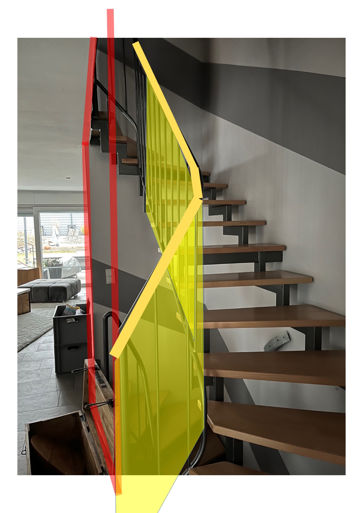

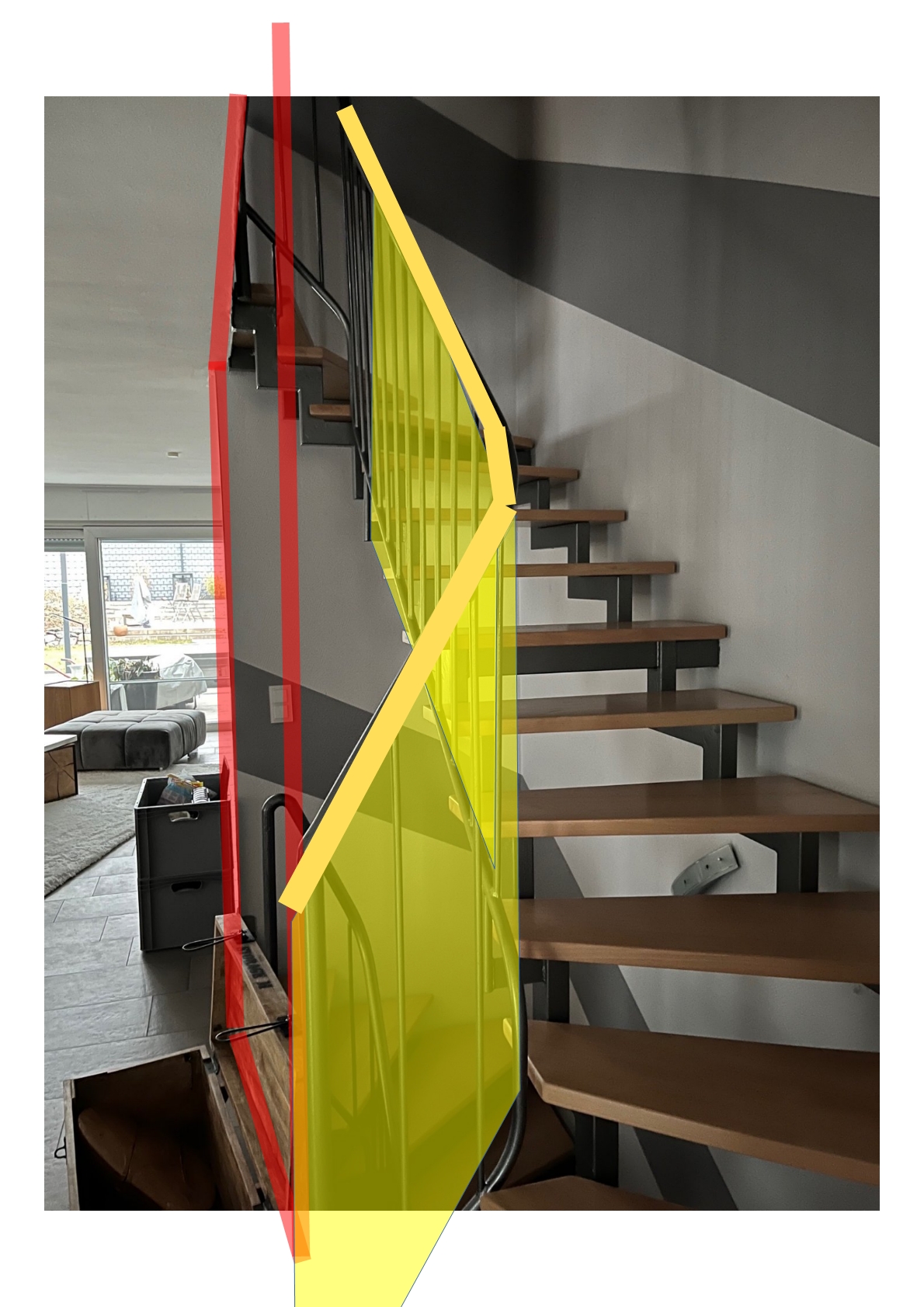

    Ich dachte jetzt, es soll nur eine Wand zwischen Boden und Decke [rot] werden und das Geländer wird "eingepackt" [gelb], so dass das Treppenauge als solches hinter der Trockenbauwand erhalten bleibt.

    Ah ok, das hatte nicht so verstanden. Ja so geht es natürlich. Ich dachte er wollte die Wand unten an der Treppenschräge enden lassen.

    Hallo BaUT,
    exakt so stellen wir uns das vor. Wir haben nun auch Pläne etwas geändert. Wir werden auf zwei Etagen die Trockenbauwände erstellen und den Treppenabgang im EG mit einer Glastür versehen. Das Geländer bleibt erst mal so wie es ist und wird später nochmal angegangen. Uns fehlt dafür leider gerade die Zeit.

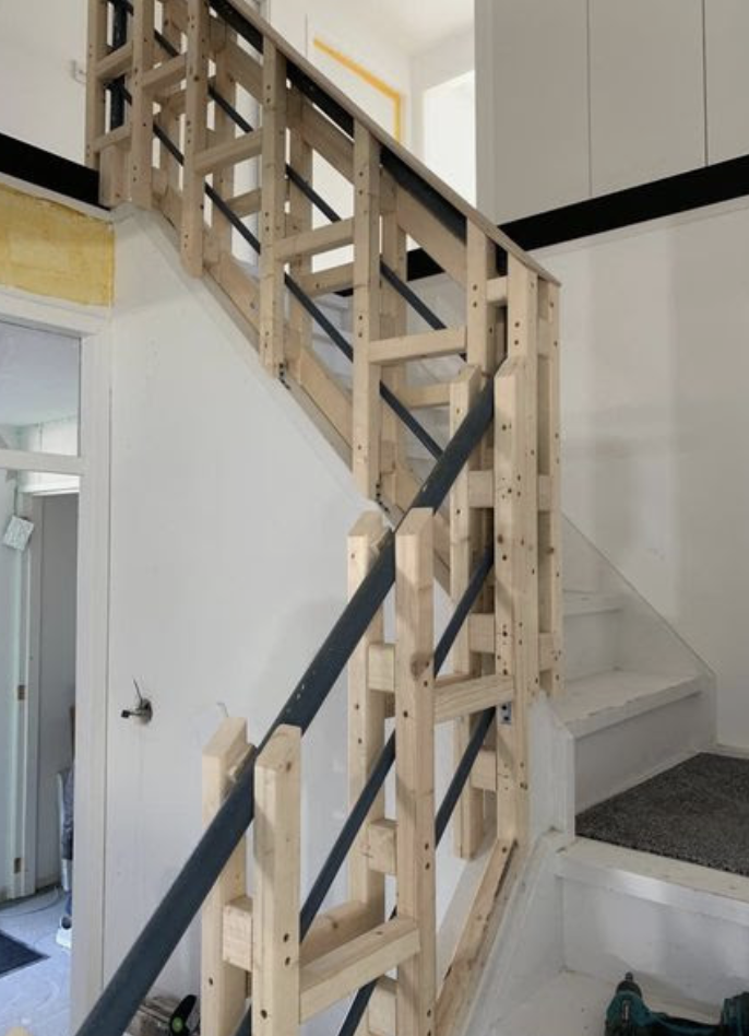

    Wir denken aber, dass wir dafür einen Ansatz haben, so ähnlich, wie du es weiter oben beschrieben hast. Wir werden mit Kanthölzern das Geländer einfassen und dann beplanken von allen Seiten. Wie gesagt, erst nach Abschluss aller anderer Arbeiten.

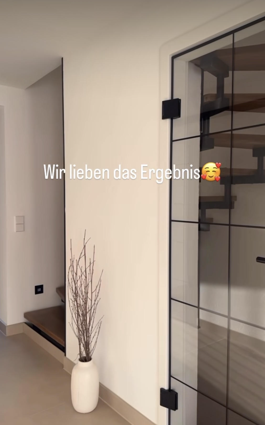

    ähnlich wie hier:
