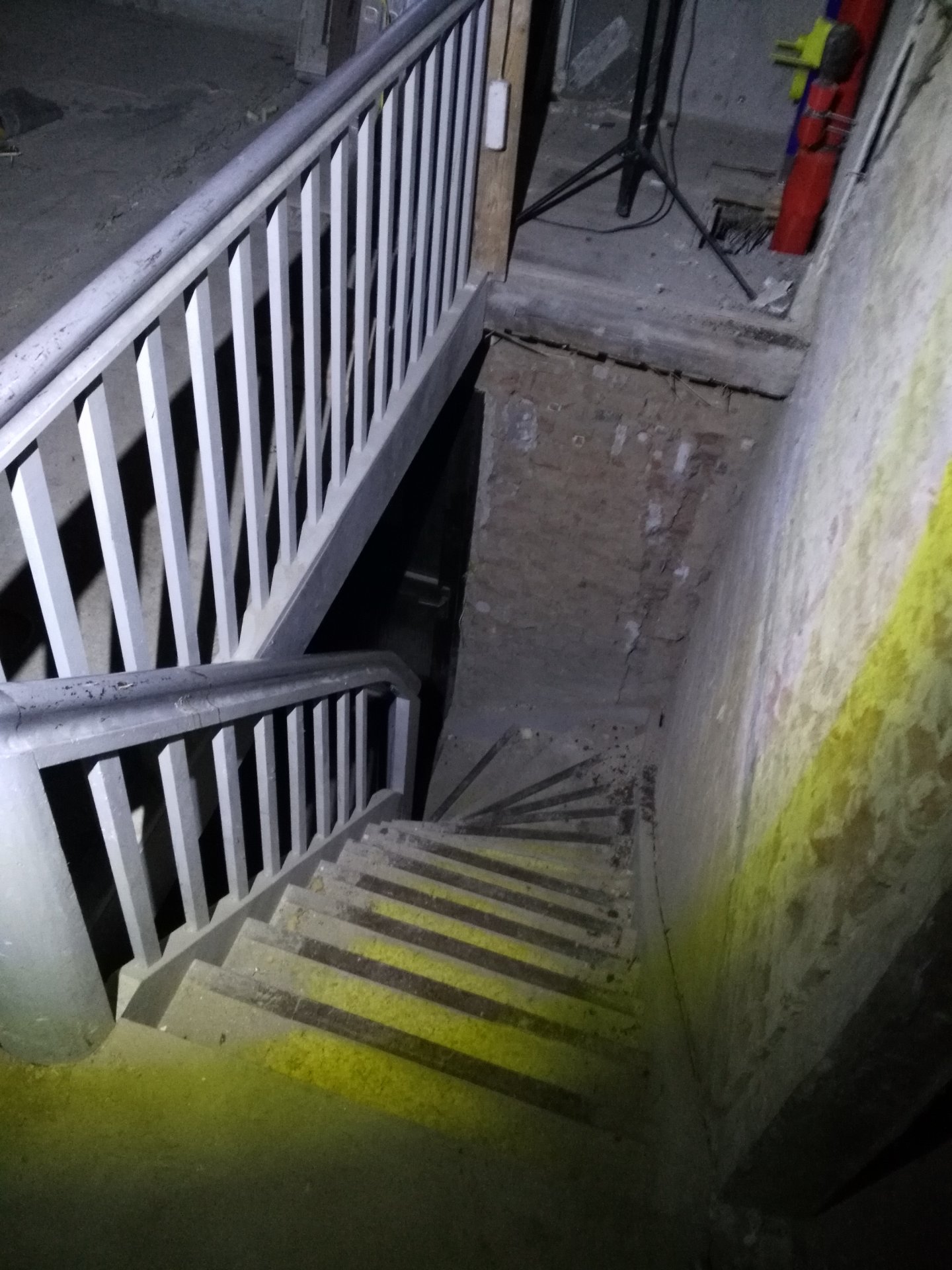

    Servus zusammen, folgendes... im Rahmen meiner Sanierung bekomme ich im EG und im OG einen höheren Fußboden (Dämmung, FBH usw.). Die alte Holztreppe ist an sich noch echt gut in Schuss und knarzt auch kein bisschen.. könnte vielleicht etwas
    Servus zusammen,
    Die alte Holztreppe ist an sich noch echt gut in Schuss und knarzt auch kein bisschen.. könnte vielleicht etwas abgeschliffen werden, aber sonst top.
    Nun aber das Problem. Durch den Fußbodenaufbau wäre nun die erste Stufe wahnsinnig niedrig und die oberste Stufe wahnsinnig hoch.
    Kann ich die Treppe komplett wie sie ist nicht einfach anheben und eben unterfüttert wieder fixieren? Hat da wer vielleicht den ein oder anderen hilfreichen Tipp?
    Vielen dank schon mal

    Eine alte Holztreppe lässt sich im Prinzip sicher auch im ganzen anheben.
    Finanziell kann sich das hier aber auch schnell als Nullnummer rausstellen.
    Aufdoppeln ist auch denkbar, aber hier werden die seitlichen Wangen vermutlich in der Aufdopplung "versaufen".
