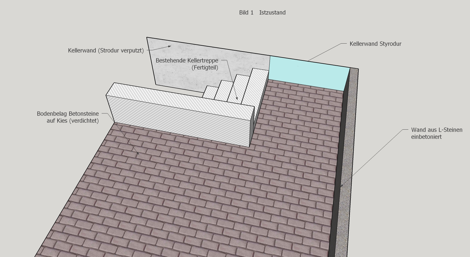

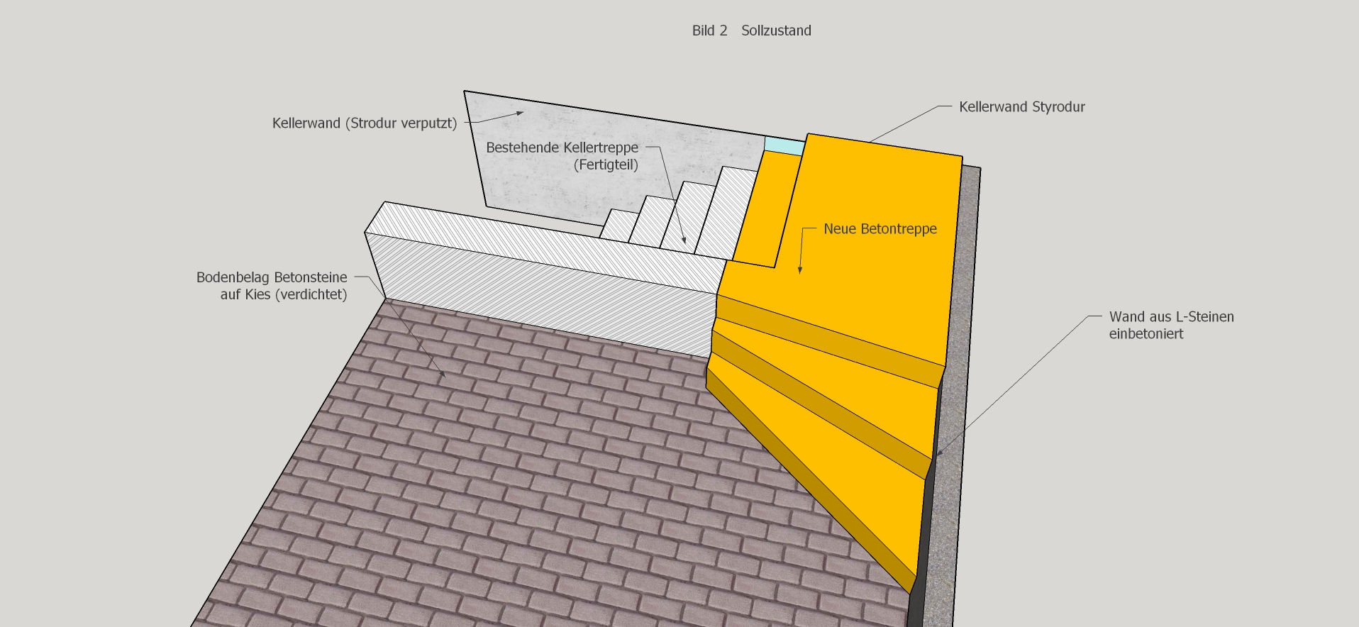

    ich bin ein Häuslebauer und neu hier im Forum.
    Als neues Projekt möchte ich meine bestehende Kellertreppe erweitern. Die beigefügten Bilder beschreiben grob das Vorhaben. Jetzt meine Fragen dazu. Soll, muss ich den neuen Treppenteil mit einem der bereits bestehenden Elemente (Kellerwand, bestehende Treppe, L-Stein Mauer) verbinden, oder soll ich überall Trennfugen bilden.
    Wenn ich Trennfugen bilden soll, wie groß sollen diese sein, bzw. welches Material soll ich dazu verwenden.
    Vielen Dank schon mal für eure Antworten.

    Nicht kraftschlüssig verbinden.
    Bei glatten Fassaden und anderen Flächen reicht schon eine Folie, ansonsten 5 mm Trennplatte
  3. #3 Fabian Weber, 17.02.2024
    16.617
    6.635
    Wenn Du mit Harrissen entlang der Nähte leben kannst, dann kannst Du auch direkt press dranbetonieren.

    Hallo, noch ne Frage, würdet Ihr eine Bewährung einbauen? Wenn ja wie könnte die aussehen.
    Danke gruss Peter
  6. #6 Twins1TTV, 04.03.2024
    Twins1TTV
    Twins1TTV
    04.07.2023
    26
    Bautechniker
    Bielefeld
    Auf deine Frage zu der Bewehrung. In diesem Fall würde ich eine Q-Matte mit einer ordentlichen Deckung in die Eintrittsstufe entlang auslegen um mögliche Spannungsrisse vorzubeugen. An sich müsste aus Statischer sowie Bautechnischer Sicht keine Bewehrung ausgelegt werden. MFG
