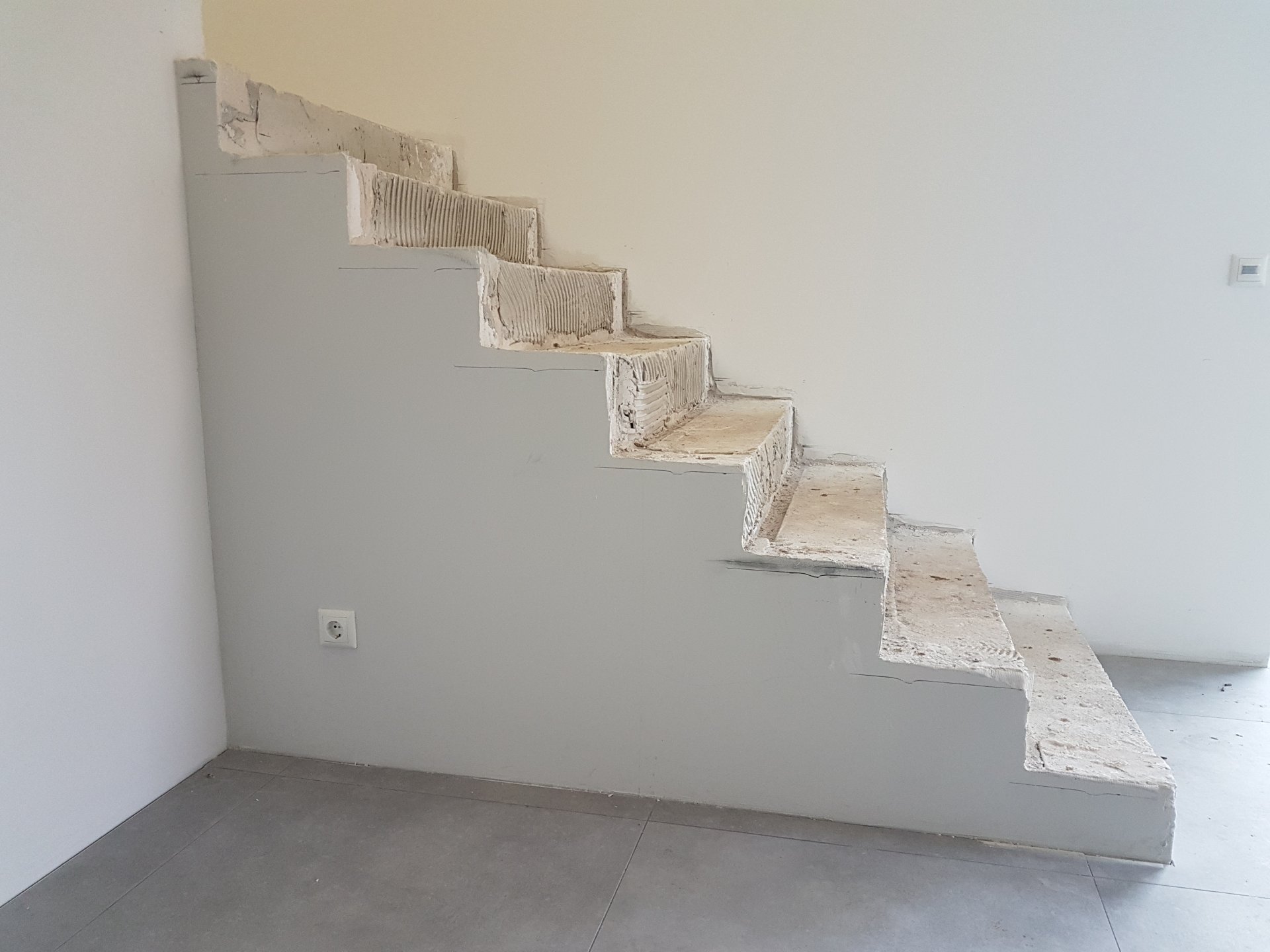

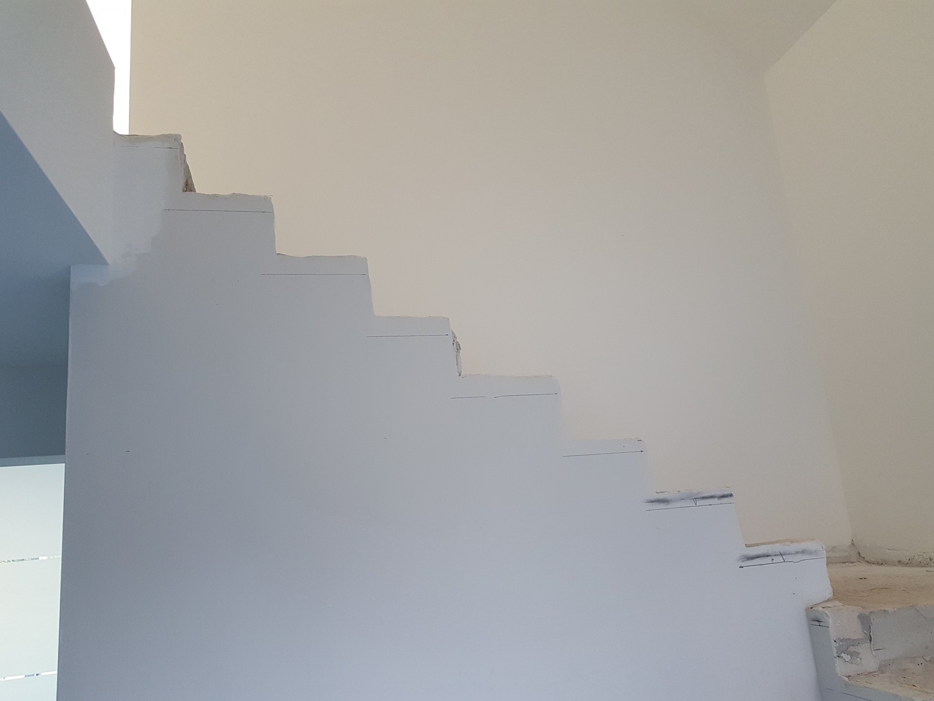

    wir haben heute erfahren, das unsere Beton treppe wohl falsch gegossen wurde und jetzt jede Stufe zwischen 3 und 5 cm wieder abgestemmt werden muß.
    Die Treppe soll mit Naturstein belegt werden und daher habe ich zwei Fragen.
    Die Erste, wie dick ist der "Aufbau" unter den Trittflächen, also wie viel höher kommt die Trittfläche bei richtiger verlege art?
    und meine zweite Frage, die viel wichtiger ist, ist ob sich an der Statik der Treppe was ändert wenn die jetzt von jeder Stufe Material abnehmen.
    Vielen Dank für eure Unterstützung, ich bin grade mit den Nerven am Ende...
    Haus ist bis auf die Treppe fast fertig, also alles schon Tapeziert, gestrichen, Küche und Türen drin und es fehlt quasi nur noch diese kack Treppe :(

    abstemmen der Stufen geht aus statischer Sicht meisten problemlos, weil in den Stufen in der Regel keine Bewehrung liegt.

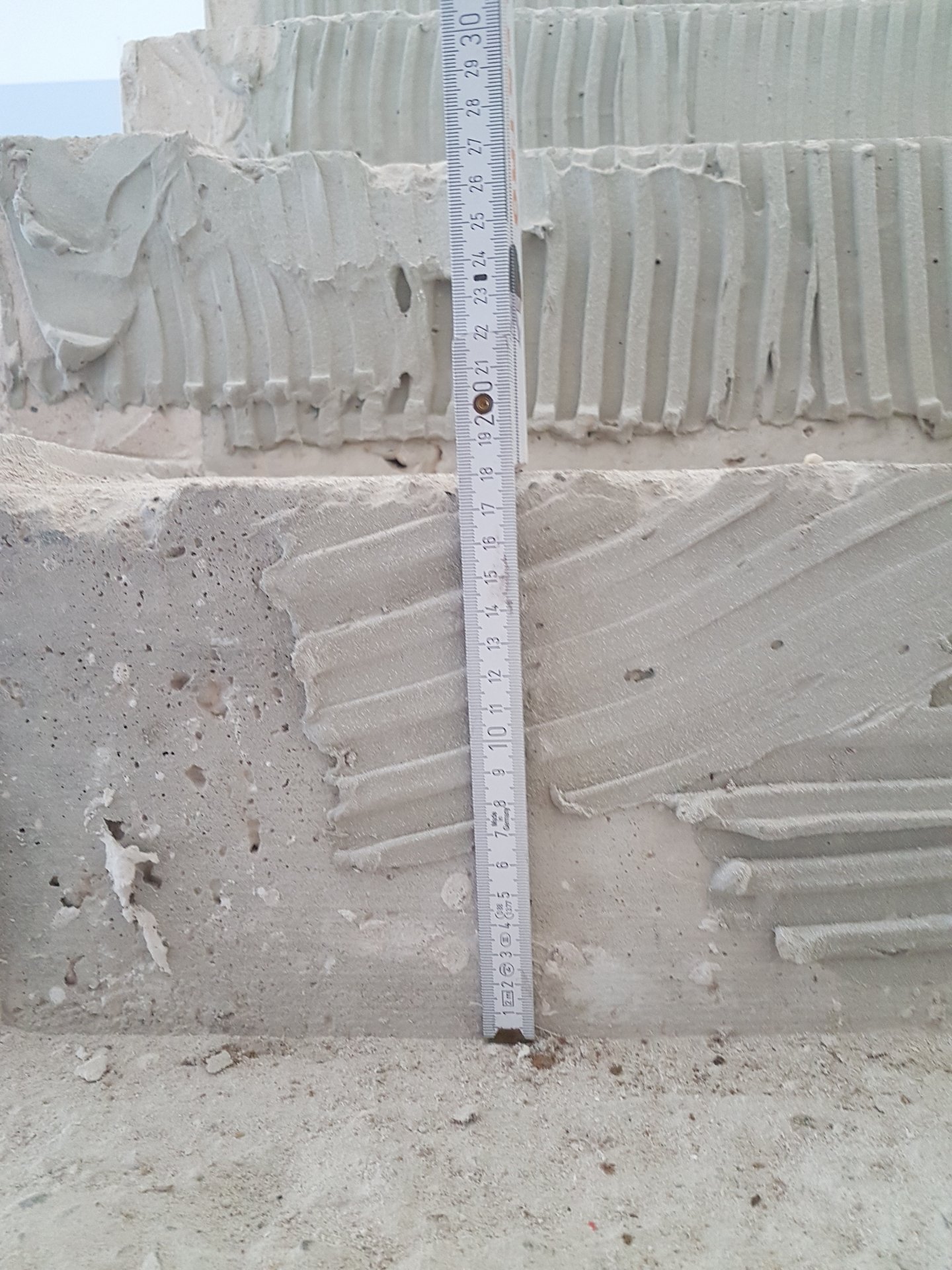

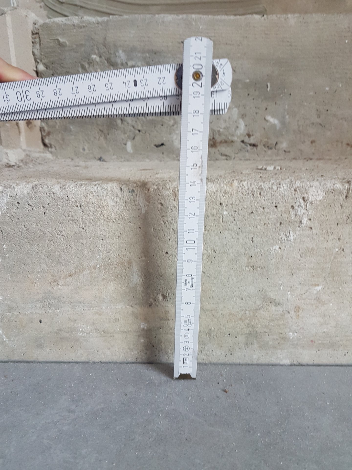

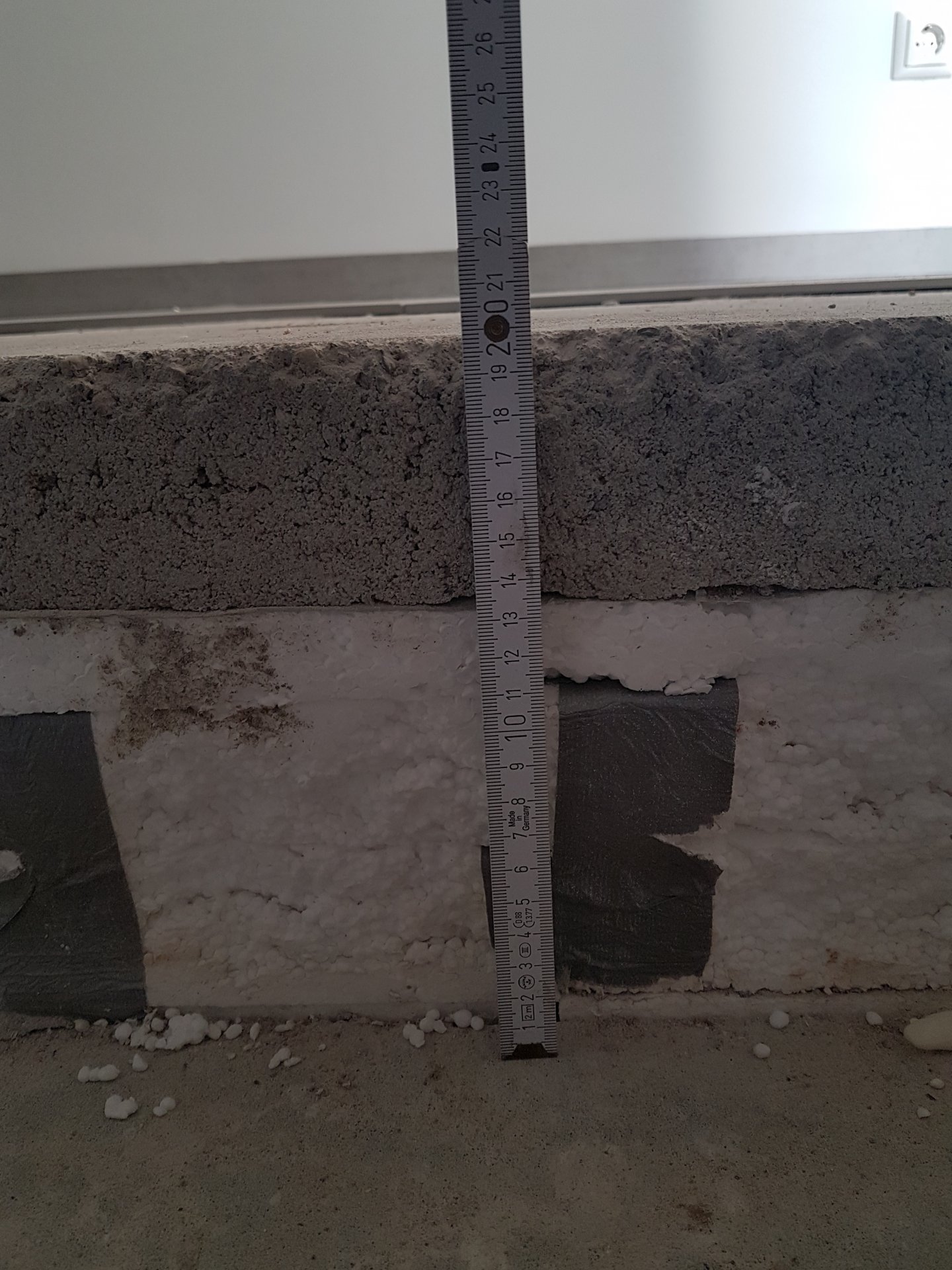

    Estrich und fliesen sind ja schon drin. Anbei ein paar fotos mit den markierungen sowie der höhe der ersten stufe, der ersten auf dem podest und die letzte stufe nach oben. Da kommt allerdings nur die fliese des flures oben drauf.
    Ich hoffe man kann es erkennen.

  6. #6 Fabian Weber, 14.10.2019
    16.599
    6.624
    Passt doch alles wenn ich es richtig verstehe.
    Die erste Stufe ist jetzt 14cm. Plus 4cm Naturstein = 18cm
    Die letzte Stufe ist jetzt 22cm. Minus 4cm Naturstein = 18cm.
    Mittendrin sind es 18cm.
    Also ich erkenne den Fehler nicht.

    also angeblich sind die stufen zu ungleichmäßig mit leichten unterschieden sodass die letzte Stufe dann zu groß wird.
    jetzt wird nochmal mit nem statiker gesprochen und es müssten angeblich wirkich die ca 4cm abgestemmt werden. angeblich müsste sogar was abgestemmt werden wenn wir uns für fliesen als treppenbelag entscheiden würden.
    ich bin echt bedient und versuche jetzt nochmal eine zweite meinung dazu einzuholen, für mich als laie ist das echt nicht nachvollziehbar warum unter meinen stufen fast 6 cm "aufbau" benötigt werden.
  13. #13 Fabian Weber, 15.10.2019
    16.599
    6.624
    Genau das war meine Frage, wie stark ist denn der geplante Aufbau? Was hat er dazu gesagt?
    Was sagt denn Dein Bauleiter/Architekt?
    Jetzt miss mal den Abstand von Boden unten zu Boden oben. Wahrscheinlich irgendwelchas mit 2,80m
    Das teilst Du dann durch alle Stufen, da kommen dann ca. 18cm raus.
    Jetzt nimmst Du diese Zahl und legst die Wasserwaage oben auf die Fliesen und misst die ca. 18cm runter zu letzten Stufe und machst dort einen Strich. Dann hast Du die spätere Oberkante der Stufe. Das machst Du mit allen Stufen bis Du unten bist und wieder zurück, Messungenauigkeiten zu korrigieren.
    Jetzt kannst Du überprüfen wieviel Aufbauhöhe bei jeder Stufe vorhanden ist.
    Wenn es immer gleich ist und ca. 4cm, dann hat der Treppenbauer einfach falsch geplant.
