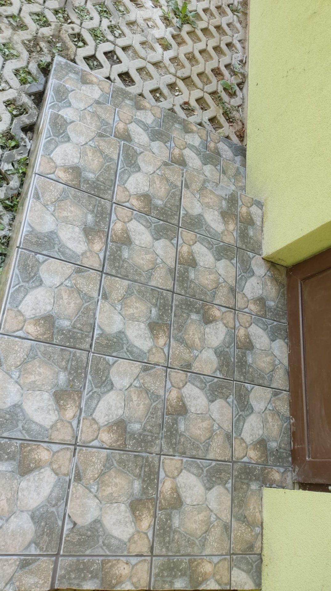

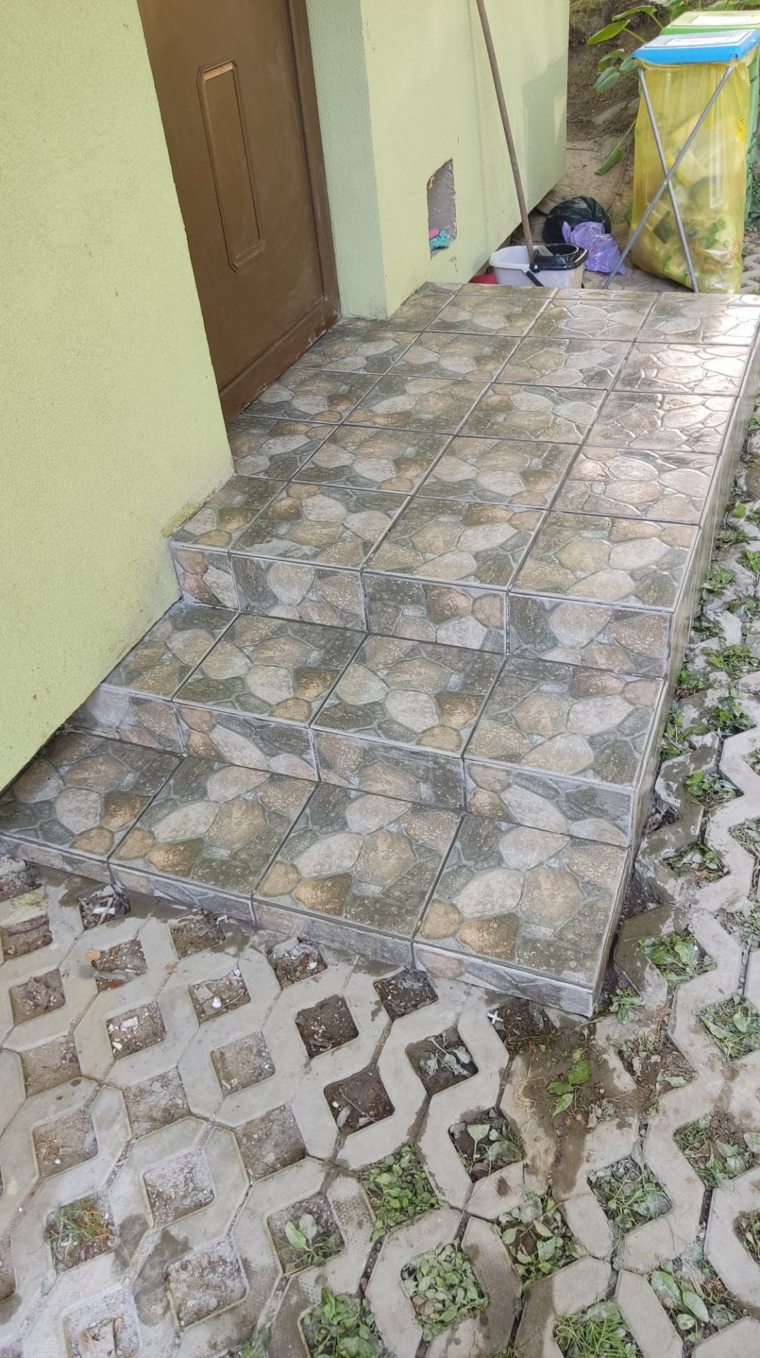

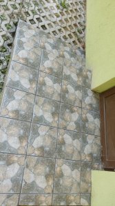

  9. #9 Mika1988, 30.07.2022
    Mika1988
    Mika1988
    30.07.2022
    Ich brauchte 10 Stunden dafür. 100€ ohne Kleister und Fliesen natürlich. Ganz viele Fliesen mussten zugeschnitten werden.
