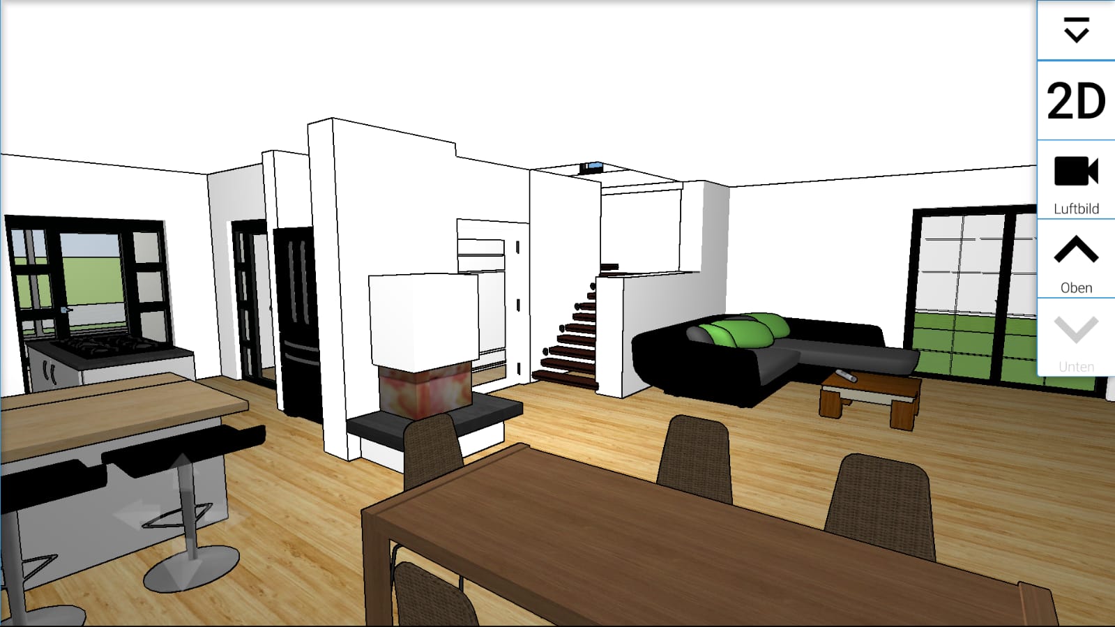

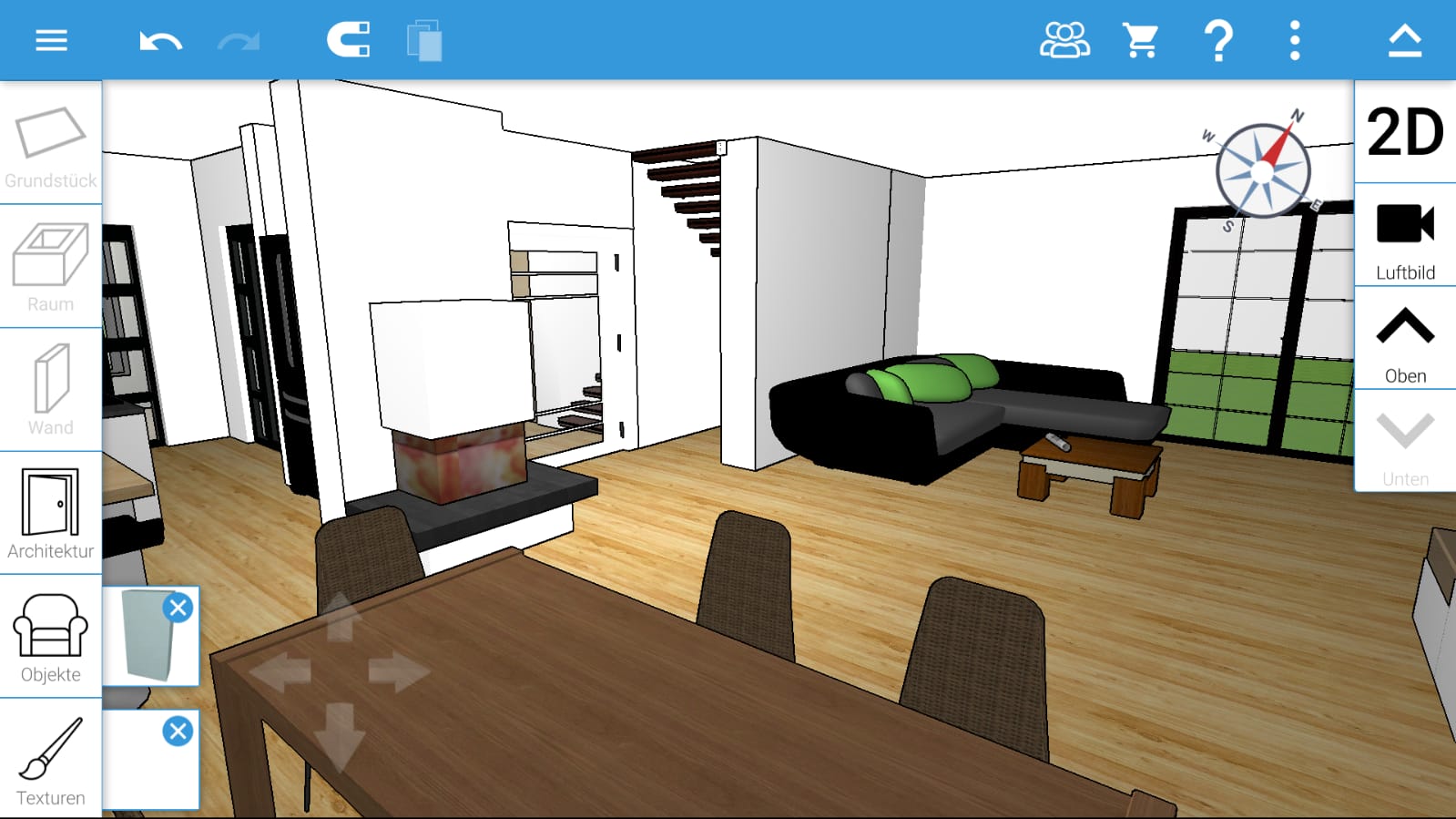

Diskutiere Treppe im Wohnzimmer im Mein Hausbau Forum im Bereich Rund um den Bau; Zu welcher Variante würdet ihr tendieren?

    Klar die Erste.

    Am besten gar keine im Wohnraum, aber sonst die erste.

    Nr1 mit nachsitzen:)

    Unbedingt die Nr.2 und dann dort bitte eine Tür einbauen, dann haste gleich einen PUMI-Raum.:respekt
    Bei Nr. 1 ist der Absatz in der Seitenwand zwar sehr dekorativ, bietet aber sicher nicht die gewünschte Absturzsicherung. Kommt bestimmt super, wenn die Kinder auf der Treppe um die Ecke rennen und gleich über die zu niedrige Brüstung bis aufs Sofa springen oder fallen.

    Was ist ein PUMI Raumja Tür war in Variante zwei sowieso geplant.
    Die Wand sollte auch als Schräge hochgehen aber du hast es schon richtig bemerkt das Programm ist freeware und die Funktionen nicht so üppig

    Klar haben wir einen Architekten am Start.
    Der hat uns den Grundriss in Variante 2 entworfen. Ich hab den Grundriss dann nur in das freewareprogramm eingearbeitet und mal spaßeshalber die Variante 1 kreiert.
    Der Architekt rät uns auch von Variante 1 ab(Lärm, Kosten ca. 2000€ Mehrpreis, Privatsphäre, nach oben heizen, wegen den Kindern bzw. deren Besuch, etc).
    Leider hat er auch meine Frau auf der Seite also wird's wahrscheinlich eher Variante 2

    2000 € Mehrpreis für Variante 1 wegen anderem Auflager der Decken zusätzlichem Sturtz etc. Aussage vom Architekten

    Also ich wäre für Variante 2.
    Vermutlich sind die Schlafräume oben. Warum sollen man erst durch's Wohnzimmer, wenn man nachts auf direkten Weg nach oben kann?
    Klar, wenn sich Tochter(16) mit Freund(18) hochschleicht, sollten das die Eltern auf der Couch schon mitbekommen :) :) :) :) - wie peinlich.
