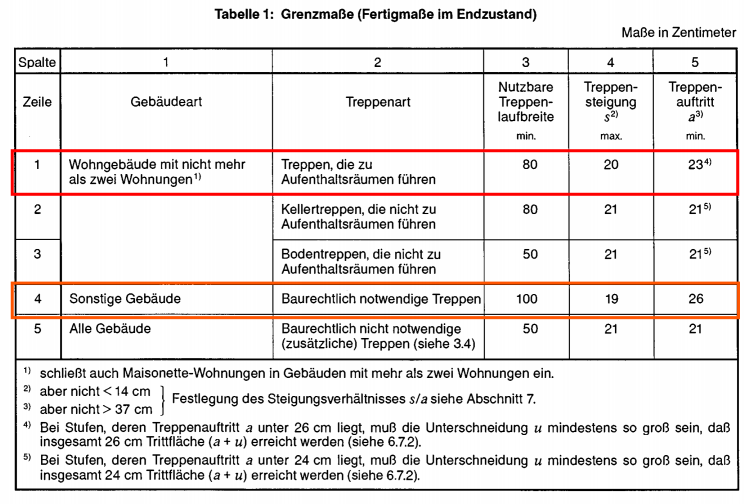

    Wenn, dann nur beim hoch gehen, wurde ja oben schon erwähnt. Dann kannst du eben den Fuß weiter nach vorn aufstellen. Musst dann aber aufpassen, dass du, wenn du ihn nachziehst, nicht mit der Fußspitze hängen bleibst.
    Runter kommst ja mit der Hacke gar nicht unter die Unterschneidung.
    Zur Verdeutlichung nehme ich immer ein Extrembeispiel. z.B. eine senkrechte Leiter mit Sproßen von ca. 3cm. Wenn du die Sproßen jetzt 20cm machst, kannst du den Fuß besser aufstellen. Musst den Fuß beim hoch aber immer weiter nach hinten nehmen. Besser wird es nur, wenn du die Leiter flacher anstellst.

    Es hat schon seinen Grund, warum eine Treppe immer gleiche Stufenmaße hat und einige sich mit Wendelungen tun. Letzteres ändert nämlich Auftrittsbreite.
    … aber nicht die Steigung - 19,8 bleibt 29,8!
    Dass man sich erst mit Maßen, Komfort und DIN beschäftigt, wenn es zu spät ist, kann passieren.
    Aber Theorie und Praxis/Leben sind zweierlei.
    Da würde ich, bevor ich nicht überzeugt bin, dass die Treppe Mist ist, abwarten.
    Denn so schlecht kann sie ja nicht begehbar sein, denn die steht ja schon ne Weile.

    Mit breiteren Auftritten wird nicht bequemer! Die Treppe gerät aus der Schrittformel.
    2 Steigungen + 1 Auftritt soll zwischen 60cm und 65 cm sein. Optimal 63 cm.
    die Stolper Gefahr wird erhöht. [Und wahrscheinlich hat für eine Bequemere Treppe, der Platz aufgrund der Planung gefehlt.]

    Ja nutzbar ist die Treppe. Eine Leiter ist auch Nutzbar.
    Bei Schuhgröße 47 steht der Fuß, auch bei größter
    Anstrengung, beim abwärts gehen, 9cm über die Treppenstufe V.K. Das heißt hinter dem Gelenk
    Des großen Fuß-Zehen.

    Wenn ich die Treppe auf Schuhgröße 47 plane,
    Wäre der Auftritt 32cm und die Steigung 15,5
    Natürlich in etwa! Abhängig von der Stockwerkshöhe

    Die Schrittmaßregel ist bei uns jetzt nicht so entscheidend wir sind beide überdurchschnittlich groß. Unser persönliches Schrittmaß liegt bei 67 und 74 cm. Sind einige Schritte gelaufen und haben mit der zurückgelegten Strecke unser individuelles Schrittmaß ermittelt.
    Ich denke unser Planer hatte die Treppe auch nicht so im Blick. Ja wir wollten eine gerade Treppe war jetzt jedoch kein absolutes Muss.
    Tatsächlich sind die Überlegungen im allgemeinen eher theoretischer Natur, weil für uns persönlich die Treppe gut begehbar ist. Das die Treppe hohe Steigungen hat ist eher unserem Besuch aufgefallen. Wie gesagt wir, also die späteren Nutzer des Hauses sind überdurchschnittlich groß.
    Ich denke mal, die Treppe wird für uns passen. Klar wäre "mehr" drin gewesen, vor allem weil wir ja Platz für eine zusätzliche Stufe gehabt hätten aber wie gesagt hatte ich und auch der Planer eben nicht so auf dem Schirm.
