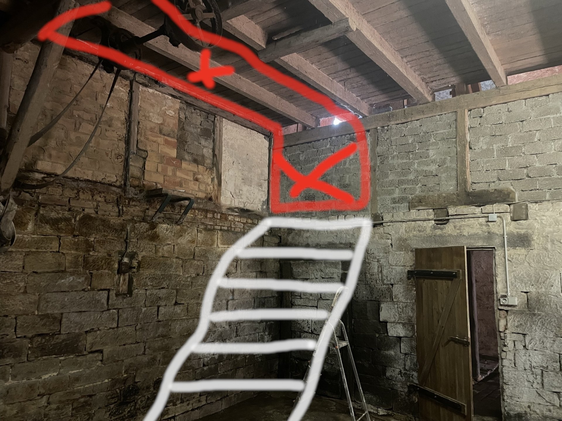

    wir möchten in der Scheune eine Treppe einbauen.
    Dazu müsste die kleine Aufmauerung zwischen 1. und 2. Boden entfernt werden und zusätzlich für den Luftraum der zweite Balken incl. Dielen entfernt werden, vermutlich bis zum Längsträger.
    Online-Statik gibts nicht, daher auch eher die Frage: Kann man das einfach machen oder sollte sich das ein TWP/Statiker anschauen?
    Danke, Gruß

    Alte Scheune, große Spannweiten = Statiker fragen

    Zimmerermeister geht auch.
    ganzen Sparren einfach so raus geht sicher nicht.
    einfach 2 Wechsel ist auch fragwürdig
    ausdecken, zwei Sparren an der Stelle umbauen plus Zusatz Maßnahmen geht vermutlich irgendwie
    Alles weitere gibts beim Statiker oder evtl auch Zimmerermeister

    Ok, die Hälfte versteh ich nicht, aber vielen Dank für den Rat. Dann schau ich mal nach nem Statiker.

    Kurzes Update: Statiker war heute da mit der Empfehlung, einen Wechsel einzubauen. Er war gleich noch so nett und hat mir grob gerechnet, was der Zwischenboden pro qm trägt.

    vielleicht hat jemand einen Tipp zur Befestigung:
    ca. 30cm unterhalt OKFFB ist ein "Sturz" eingemauert. An dem würde ich die Treppe gerne befestigen, der sitzt aber ein gutes Stück zu tief. Oberhalt wurde mit div. Steinen aufgemauert - da würde ich ungern die Treppe dran befestigen. Das sieht nicht so aus, als wäre das groß haltbar.
    Hat jemand eine einfache Idee?
    Zwei Holzständer auf den Boden nach oben, an der Wand festmachen (chemische Dübel / Gewindestangen und Co) würde sicher gehen, ist aber weder optisch noch vom Aufwand irgendwie "chic".
    Alternative? Die gemauerten Steine entfernen und dann einen Balken waagrecht einsetzen, mit der Mauer nach unten mittels Dübel/Gewindestanen befestigen und Treppe daran befestigen?

    Normalerweise sind diese Balken notwendig um die horizontalen Kräften aus dem Dach der Scheune an der Fußpfette auf die Gegenseite zu übertragen weil keine Firstpfette eingebaut wird. Ob es hier auch so ist, wird der Statikus vor Ort gesehen haben.
    Daneben tragen sie natürlich noch den Bretterboden mit seinen Lasten.

    Die Antwort verstehe ich nicht. Ja, Statiker war da, Wechsel kann eingebaut werden, Lasten hat er gerechnet. Meine Frage bezieht sich aber auf die Befestigung der Treppe.

    Was ist, wenn man zwei senkrechte Balken vor die Wand stellt und oben an den Balken festschraubt?
    Daran kann man dann die Treppe befestigen. Irgendein 8 x 10 oder 8 x 12 reicht dazu immer ohne einen Nachweis. Der Statiker wird sicher auch einen Querschnitt ohne zu rechnen nennen können.
