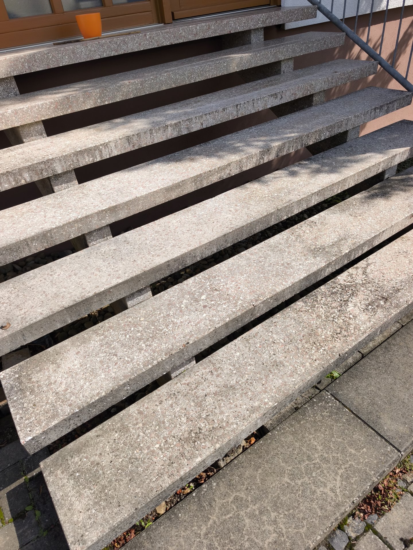

Diskutiere Treppe kärchern, ist das eine gute Idee? im Mein Hausbau Forum im Bereich Rund um den Bau; Hallo, ist es ratsam diese Treppe mit einem Kärcher zu säubern und aufzuhübschen, oder mache ich damit mehr kaputt, als ich ihr Gutes tue? Danke...
    Danke für Hilfe!

    Wie alt ist es?

    Ca. 20-25 Jahre.
    Genau weiß ich das nicht.

    Zu mindestens nicht Richtung Scheiben kärchern und Schutzbrille tragen.

    Wenn du es nur kärchern willst, dann sieht deine Treppe innerhalb kürzester Zeit wieder so aus. Durch das kärchern vergrößerst du nur die schon vorhandenen Poren noch weiter. Wenn du es gereingt hast, dann gehört die Oberfläche behandelt mit einer für den Baustoff geeigneten Versiegelung.
