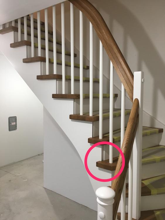

    wir haben für unseren Neubau letzte Woche unsere Treppe bekommen. Wir wollten eine geschlossene Holztreppe und waren bemustern etc. allerdings könnte man unsere Treppe nicht vor Ort bemustern. Also haben wir unsere Wünsche besprochen und ein 3D-Bild in nicht so toller Auflösung bekommen. Sah alles gut aus aber gekommen ist letzte Woche das(siehe Bild)
    Diese Vertiefungen gibt es an jeder Stufe! Ich hab sowas noch nie an einer Treppe gesehen. Mal davon abgesehen das noch so einige andere Probleme beim Aufbau geherrscht haben müssen, würde ich gerne mal eure Meinung dazu hören.
    Falls nicht zu erkennen. Das braune sind die Stufen und das weiße die Furterstufe und Treppenwange.

    hast du noch andere Fotos von dem Kunstwerk evtl weiter weg , das ist schlecht zu erkennen um was es sich da genau handelt

    Ein Bild, wo man einen Überblick hat wäre echt hilfreich...

    Ich hab es mal eingekreist. Findet sich aber an jeder Stufe wieder.

    Kann man so machen, sieht aber sche... aus. Wenn Sattelwange lichtseitig würde ich die Setzstufen auch über der Wange überstehen lassen, nur etwas zurückspringend ggü. der Trittstufe.
    Die Frage ist nicht, ob sie richtig aufgebaut wurde- dies ist etwas was beim konstruieren so vorgegeben oder aber verbockt wurde. Die Jungs auf der Baustelle haben dann keine Chance mehr.
    Was man machen kann? Neue Stzstufen (länger) evt. neue Lichtwange- evt. kann man die alte verwenden, und dann neu zsammenbauen.
    Obs gelingt, kann klappen, hängt von der Werkstatt und den Monteuren ab. Ob du es verlangen kannst - zmindest sehr fraglich...

    Jetzt wird es schon klarer, was du da fotografiert hast. Nunja , das hätte man schöner lösen können.

    Genau das ist es, sieht sch.... aus!! Zumindest hätte ich erwartet das man uns darauf aufmerksam macht. Mal gucken was bei raus kommt weil so wollen wir es nicht und im vorher geschockten Bild war das so nicht erkennbar.
