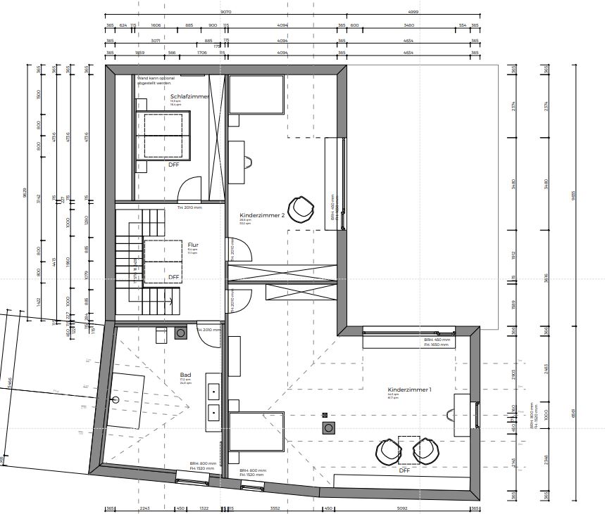

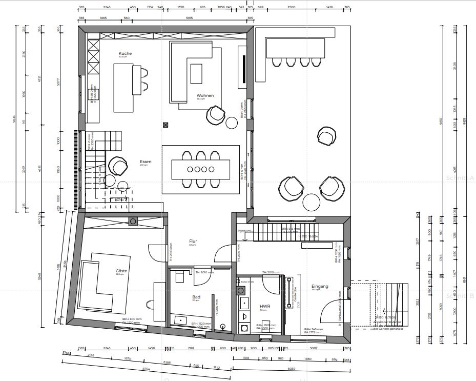

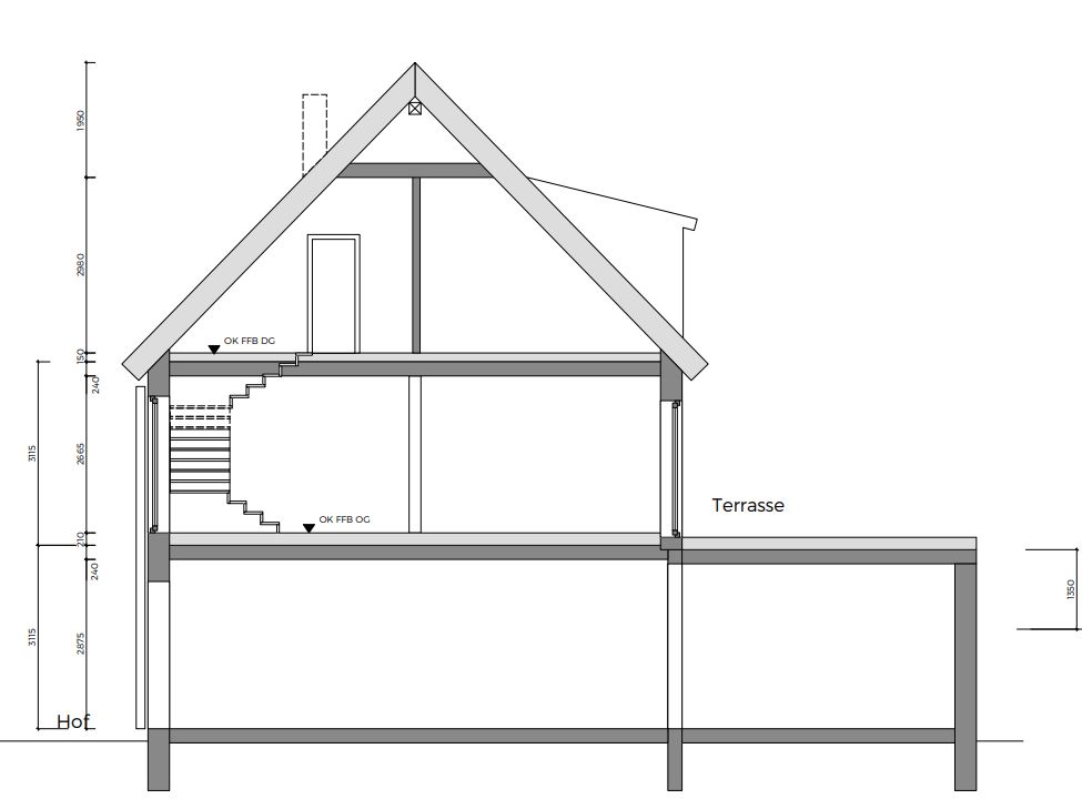

    Hallo Bauexperten,
    wir sind gerade mit dem Bau unseres EFH beschäftigt. Rohbau steht, Fenster sind drin. Wir haben Massiv gebaut und haben 24cm starke Betondecken. Im DG haben wir keinen Kniestock. Wir haben im EG eine Raumhöhe von 287,5 davon gehen noch mal 21cm Fusbodenaufbau ab. Im OG ist der Fußbodenaufbau mit 14 cm geplant ( seitens der Architektin) Jetzt ist mir vor gut 4 Wochen aufgefallen das wir die von der Architektin geplante Treppe gar nicht laufen können, weil wir gegen die Dachschräge laufen. wir haben von Außenwand zu Treppenaustritt 2,40m. Geplant war eine vietel gewendelte Treppe mit Podest an der Außenwand. Nun haben wir das Problem das wir nur ca. 1,60m Kopffreiheit über dem Podest haben. (Dachneigung ist Gott sei dank 45°) Nach meiner Nachfrage bei der Architektin wurde mir gesagt "wenn Ihr mehr Kopffreiheit benötigt muss der Treppenbauer eben die Steigungen neu Berechnen". Die Treppenform stand beim ersten Gespräch mit der Architektin schon fest und ist auch in jedem Plan so eingezeichnet.
    Beton am Treppenaustritt weg zu schneiden ist leider nach Rücksprache mit dem Statiker nicht möglich.
    Nun ist meine Frage: wie verfahre ich weiter?
    Muss die Architektin nicht dafür Sorgen, das man die Treppe gehen kann? Ich meine man benötigt eine Lichte Höhe von 2 m über dem Treppenlauf oder?
    Ist das nun ein Planungsfehler und an wen muss ich mich nun wenden, die Architekin reagiert weder auf Emails noch geht sie ans Telefon.
    Ganz liebe Grüße aus Hessen

    Anbei die Pläne und der Schnitt. Vielleicht versteht man so eher das Problem.

    Untern links werden die Handwerker aber fluchen...
  10. Pega09
    Pega09
    14.01.2021
    12
    Das ist eben Bauen im Bestand ;-) Aber das hat alles super gepasst :-) geflucht haben sie trotzdem

    Ok das ist natürlich wirklich bescheuert geplant.
    Da muss man jetzt wohl formal einen Planungsmangel anzeigen.
    Die Architektin soll mal ihre Versicherung einschalten.

    Aber, dass sieht doch ein Blinder mit Krückstock, dass das nicht passt - also auch eine Architektin!
    Ist die jetzt nicht halbgewendelt...
    Was passiert, wenn du das Podest ganz weglässt?
    Da fällt der längere Auftritt beim Podest weg und du kannst die Treppe etwas flacher machen.
    Würde noch ein Dachflächenfenster über der Treppen hinpassen? Wäre kleiner als ein Gaube. Hier würdest du durch den Wegfall des Dachaufbaus an etwas an Höhe gewinnen.
    Bis zur Badtür oben am Austritt ist ja auch noch etwas Platz (Im Schnitt sieht man vermutlich die Tür zum SchZi). Viellicht kann die Treppe hier noch ein Stufen "ziehen". Später Antritt unten->später Austritt oben.

    Also, mit der halbgewendelten Treppe hat es gar nicht gepasst da man dann ja noch höher kommt in der Ecke. Daher hatte der Treppenbauer zunächst vorgeschlagen nur viertelgewendelt entweder mit oder ohne Podest. Beides funktioniert nicht wenn man oben am treppenaustritt nicht beton weg schneidet Richtung badezimmertür. ----> weg schneiden geht nicht laut Statiker.
    Das Problem ist das wir von betinkante bis innenkante Außenwand nur 2,40m haben.
    Im Flur oben ist schon ein DFF eingebaut ob ein zweites ohne Probleme daneben passt müsste ich klären.
    Mal eine grundsätzliche Frage: wer muss für die Zusatzkosten aufkommen? Ich meine Die Zeit sitzt einem ja auch etwas im Nacken.
