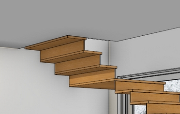

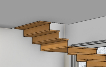

    Schrieb ich das? Nein, Ich schrieb Durchgangshöhe - Also Vorderkante Stufen bis UK Decken am Treppenaugen...

    Laut Schnitt führt die Treppe zum DG und in der ersten Datei steht DG und da sind Möbel eingezeichnet. Vom OG gibt es keinen Grundriss.

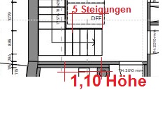

    Die Bezeichnung ist vll ein bisschen irreführend wir haben ein EG das ist Werkstatt und Lagerhalle. Liegt im Hang und ist nur von vorne befahrbar. Dann kommt das OG das ist die erste Ebene mit Wohnraum da startet quasi die besagte Treppe und führt unter das Dach also DG wo unsere Schlafräume und ein Bad liegen. Das DG ist bis unter den First offen.

    Dann habe ich doch richtig verstanden.
    Die Architektin hat falsch geplant. Es muss anderer Treppenform geplant werden.

    Ich verstehe nicht, warum das der Architektin nicht ins Auge gestochen ist. Sogar im Grundriß DG ist es erkennbar. Die 1m Linie vom Dach verläuft am ersten Antritt nach dem zweiten Podest. Dann kommen ja quasi nur 3 Steigung a 18cm(?) - macht also nur 1,54m an der Stelle. Hatte Fielmann geschlossen?

    Antritt weiter nach vorne verlegen und statt Podest eine Viertelwendelung vorsehen.
    Evt auch die Antrittsstufen verziehen.
    Dachsparren im Durchgangsbereich in der Höhe reduzieren nach entsprechender Verstärkung (ggf Wechsel einziehen) und Dämmstoff mit bessserem Lambdawert zum Ausgleich der geringeren Dämmstärke verwenden.
    Beim Bauamt nachfragen wie es baurechtlich aussieht.
    Der Architektin nach Absprache mit Anwalt entsprechendes Einschreiben mit Rückschein schicken, Frist setzen und Selbstvornahme ankündigen mit Hinweis auf Kostenerstattung.
    Der Abriß einer Treppe ist immer möglich-
    ggf müssen eben nach Rücksprache mit dem Statiker entsprechende Maßnahmen erfolgen.

    Ich glaub, ich lag hier etwas falsch...
    Aus der 3D-Ansicht hatte ich auf 3 Steigungen bis zur 1m Linie geschlossen - 2 sichtbar, eine verdeckte in der Decke.
    Aber wenn die Decke 40cm ist, sollten dort 2 Steigungen sein. Also in Summe 4 a 18cm = 72cm. Wäre also ein Durchgang von 1,72.
    Im Grundriss sind es aber 5 Steigungen.
    (Ich habe die Steigungen mal nicht bis auf das Podest selbst genommen, dass wäre ja nur paar Zentimeter zwischen Vorderkante Stufe und 1m-Linie)
    Bei 5 Steigungen a 18cm wären es also 92cm - Durchgang also 1,92m, auf der Vorderkante ersten Stufe nach dem Podest.
    ...das würde doch eigentlich reichen, oder habe ich mich verrechnet????
    (Laut Vorschrift 2,10m, aber im Altebau trifft man die auch selten an und die Leute habe darin gelebt.)
    Den nächsten Schritt nach unten würde man auf das Podest machen und hätte dann bis Dachschräge 2,10m.
    Um nun gemäß Vorschrift schon die 2,10m auf der Vorderkante der ersten Stufe nach dem Podest zu haben, bräuchte man also eine Stufe mehr - damit würde sich der Auftritt verkürzen... Denn das Treppenauge darf ja laut Statiker nicht geändert werden.
    Edit: Ich rechne hier immer mit 18cm Steigung. Ist glaube ich recht steil. Aber bei uns haben wir auch 18cm und es geht...

    Hallo msfox30,
    das 3D Bild ist nicht von der Architektin, sondern vom Ofenbauer, hier ist die Treppe nur grob Szizziert das geht es um den Ofen und nicht um die Treppe.
    Die Architektin hat in den Plänen stehen 17 Steigungen 18,3cm Steigung und 28cm Auftritt.

    Mit erheblichem Aufwand und einer Zusatzstütze wird es sicherlich irgendeine Lösung geben. Aber mir ging es ja ums Grunsätzliche, Planungsfehler Ja oder Nein?
