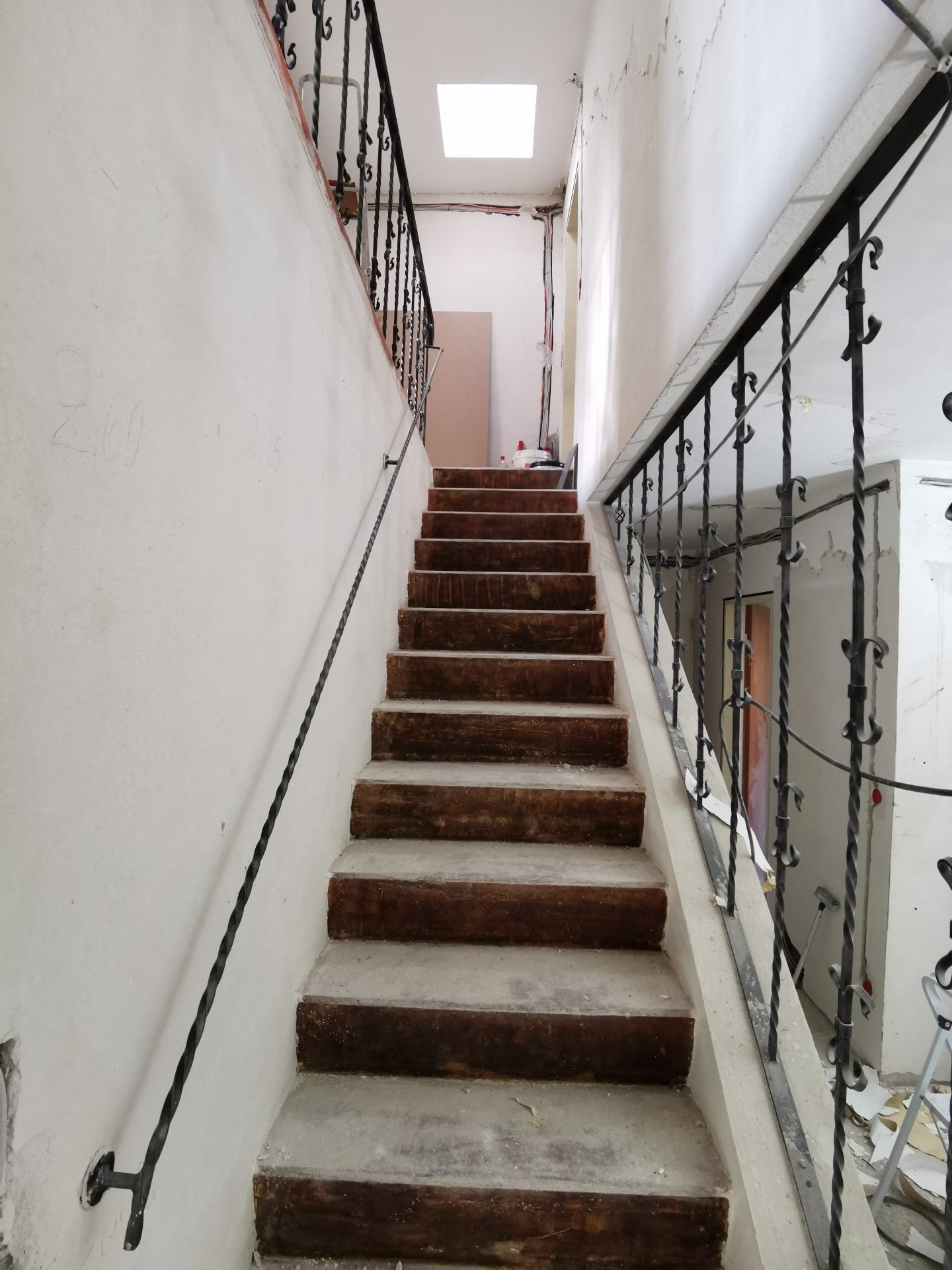

    Hallo liebe Experten,
    ich möchte meine Treppe im Haus renovieren. Es handelt sich um eine Betontreppe, die ich gerne mit 9mm Laminat belegen möchte. Problem dabei ist, dass ich aufgrund der Bauform keine 90° Winkel habe. Meine Überlegung war jetzt, oben ein Stahl L Profil anzubringen damit ich einen rechten Winkel habe und dann in der Flucht des Winkels unten an der Setzstufe mittels eines Schalungsbretts etwas Zement anzubringen damit ich eine gerade Flucht habe. Auf den Stahlwinkel wollte ich dann ein Abschlussprofil 9mm überstehend anbringen damit ich denn mit dem Laminat das an die Setzstufe geklebt wird bündig bin.
    Macht das so Sinn? Bzw ist meine Erklärung verständlich. Anbei eine Ansicht meiner Treppe im Profil (Winkel und Längen nicht maßstabsgetreu) und ein Bild der Treppensituation.
    Ein Treppenkantenprofil, dass keine 90° sondern nur 80° oder so hat, finde ich nicht.
    Hat einer von euch eine bessere, eventuell sogar einfachere Idee?
    Vielen Dank

    1500€ Material + 2 Tage ein guter Fluesenleger und die Treppe ist mit Feinsteinzeug-Trittstufen in einem erträglichen Zustand. Oder halt eine Woche mit Zement und Laminat selbst basteln und dann ist’s immer noch hässlich…

    Danke für die Antwort. Ich hätte vielleicht dazu sagen sollen, dass mein Leben jetzt nicht davon abhängt, dass ich da am Ende 2 rechte Winkel habe.
    Lediglich da wo oben an der Stufe Tritt und Setzstufe aufeinander treffen hätte ich gerne eine einzelne Kante und nicht wie jetzt, 2 Kanten.

    Wir haben neue Stufen aus Eiche anfertigen lassen. Das geht nach Maß und kostet beim Schreiner ca. 300 EUR pro Stufe.
    Wenn man oben und unten den vorhandenen Boden nicht ebenfalls herrichtet, hat man oben eine Stolperkante und unten eine etwas höhere Stufe.
