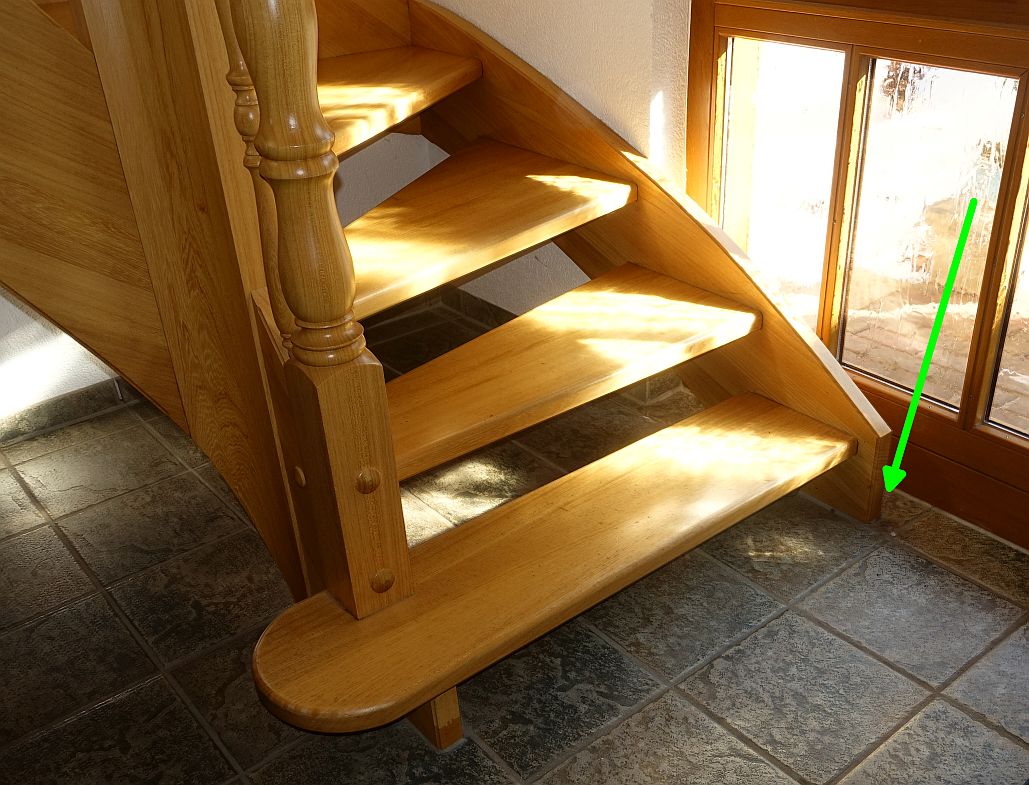

    wir haben eine Holztreppe im Haus, siehe Bild:
    An der mit dem grünen Pfeil markierten Stelle hat sich offenbar der Fußboden abgesenkt, sodass die Treppe hier nicht mehr aufliegt. Jedesmal beim Betreten der Treppe wird sie an dieser Stelle einen knappen Millimeter runtergedrückt und knallt auf den Boden.

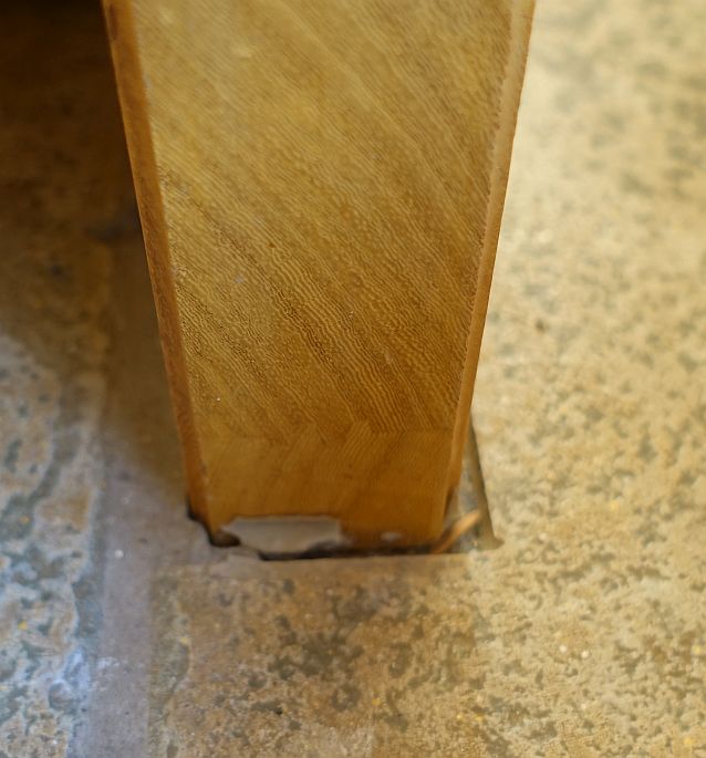

    Leider kommt man an die Stelle nicht gut heran, da die Fliesen darum liegen:
    Meine Idee ist nun, den Spalt einfach aufzufüllen, aber womit?
    1. Mit irgendeinem Kleber etc. vergießen?
    2. Pappe oder ähnliches unterschieben? Muss aber flexibel sein, da man nicht gut ran kommt?
    Danke für Eure Hilfe!

    Ich würde mal versuchen Kunststoffplättchen runter zu schieben.

    Ist daneben im Außenbereich eine Terasse / Balkon?
    Wurde schon einmal überprüft., von dort Feuchtigkeit eingedrungen ist?

    Das ist Erdgeschoss / Bodenplatte.
    Mit Feuchtigkeit haben wir eigentlich keine Sorgen.
    Der Boden hat sich allerdings überall etwas gesenkt. (FB-Heizung)

    Ist ja auch falsch, nen Treppenauflager auf den Estrich zu setzen...

    Sie können sicherlich jedes Epoxi-Harz in den Spalt giessen (einfach Epoxi-Harz googeln, 1 Liter ca. 30 EURO).
    Sollte es zu schnell ablaufen, verwenden Sie ein Thixotropierungsmittel.
