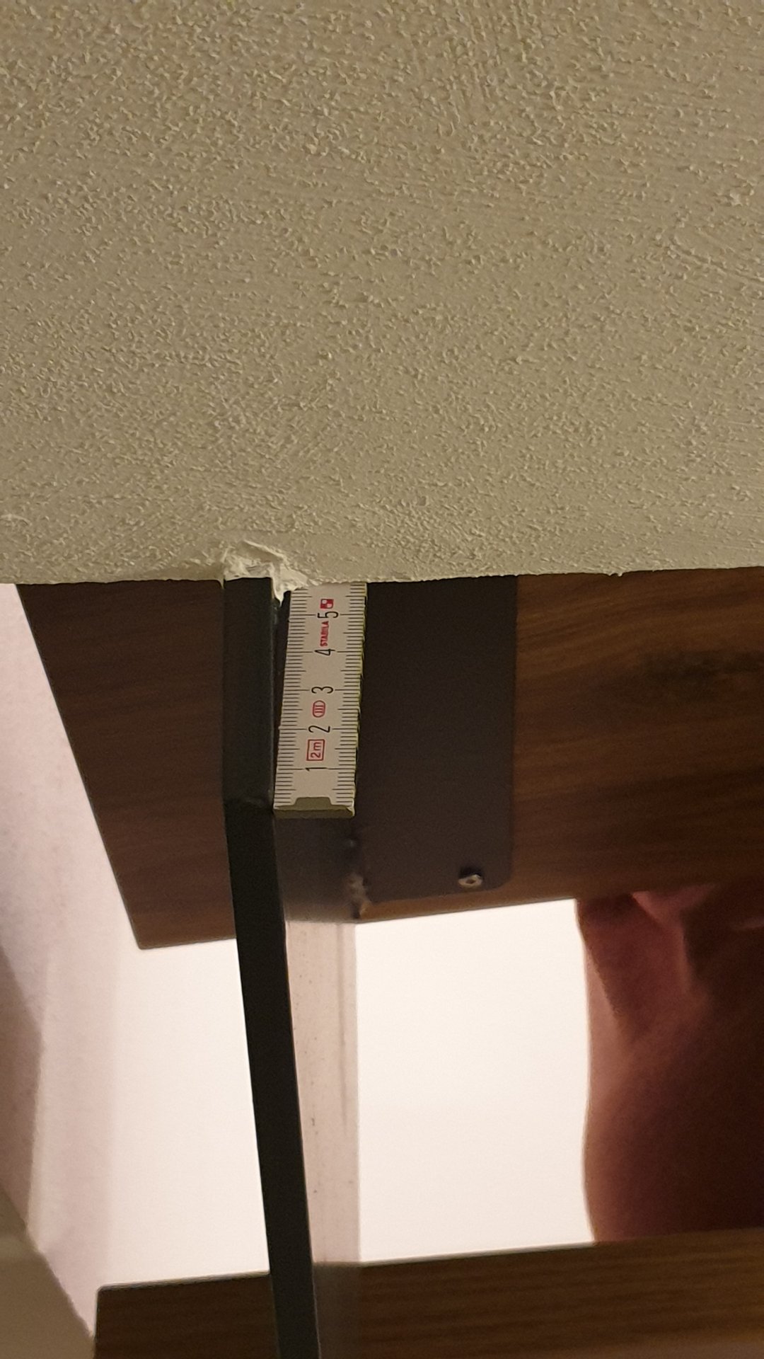

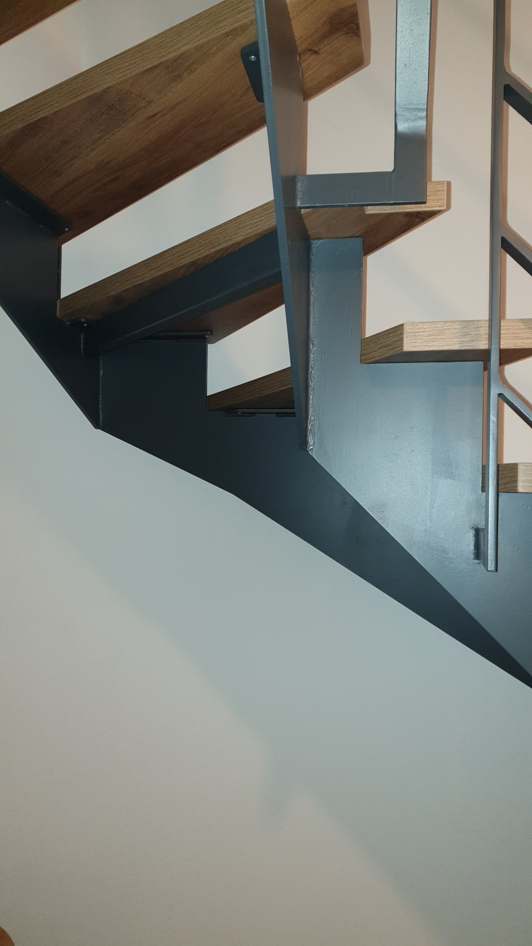

    in unserem Neubau wurde eine Stahlwangentreppe eingebaut und wir sind mit der Ausführung alles andere als zufrieden.
    Ablauf der Montage:
    1. Stahlwangen wurden geliefert.
    2. Monteure merken, dass die Treppe nicht passt und so nicht eingebaut werden kann. Darauf wurde ein Teil der Treppe wieder mitgenommen
    3. Nach 2 Wochen werden neue Teile geliefert und die Treppe wird zusammen mit den "alten Teilen" montiert.
    4. Die Stahlwangen weisen Unterschiede auf-> Bilder im Anhang
    5. Der Treppenbauer sieht dort keinen Fehler, da die Treppe ja gebrauchsfähig sei.
    Sind die Unterschiede in der Form normal und welche Möglichkeiten hat man gegenüber dem Treppenbauer? Vorab herzlichen Dank für eure Hilfe.

    Geradläufig oder gewendelt? Das könnte die unterschiedliche Geometrie erklären.
    Hast du noch ein Foto, wo man mehr sieht?
  4. #4 SIL, 25.02.2020
    10.845
    4.196
    Nee, Werni ob gewendelt oder nicht beide Wangen gleich aufgebaut - spiegelbildlich, ich denke nicht das die Decke bzw der Boden so schief ist.

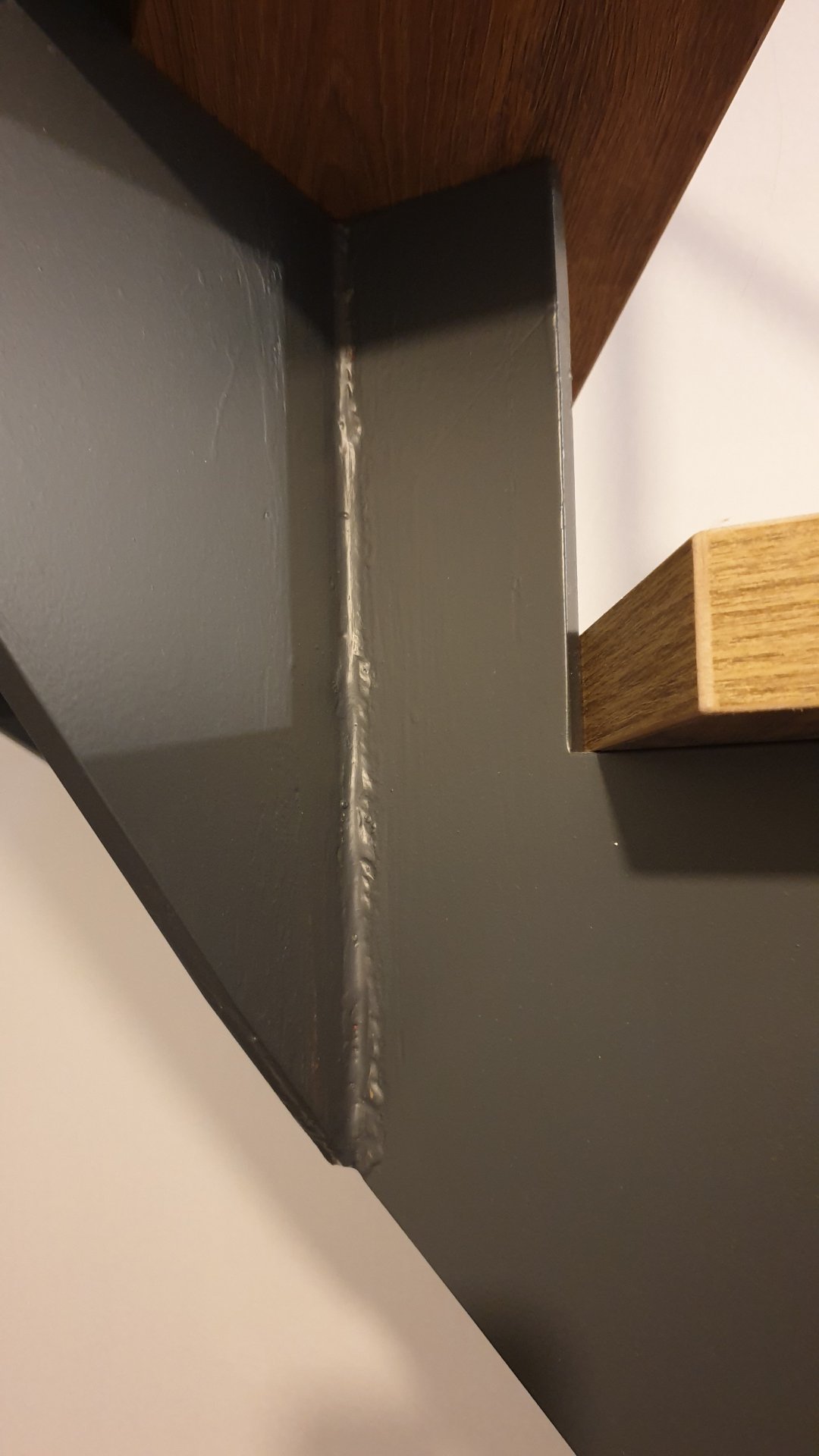

    Das ist kein Profil Simon - Flachstahl siehst noch vom Walzen die Kanten, mit Laschen/Kopfplatte oder was auch immer du sagst, als Schweisskonstruktion lackiert oder pulverbeschichtet, das ist keine tolle Leistung, selbst wenn irgendwo eine Wand stört oder ein Versprung, dann wird coupiert oder ausgeklinkt, also wenn es keine technische Begründung gibt -Mangel, statisch gilt da auch nicht, ist ja geradlaufend.

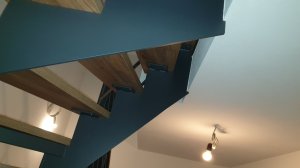

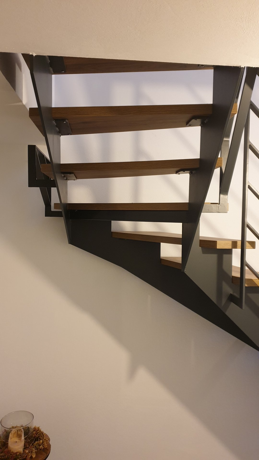

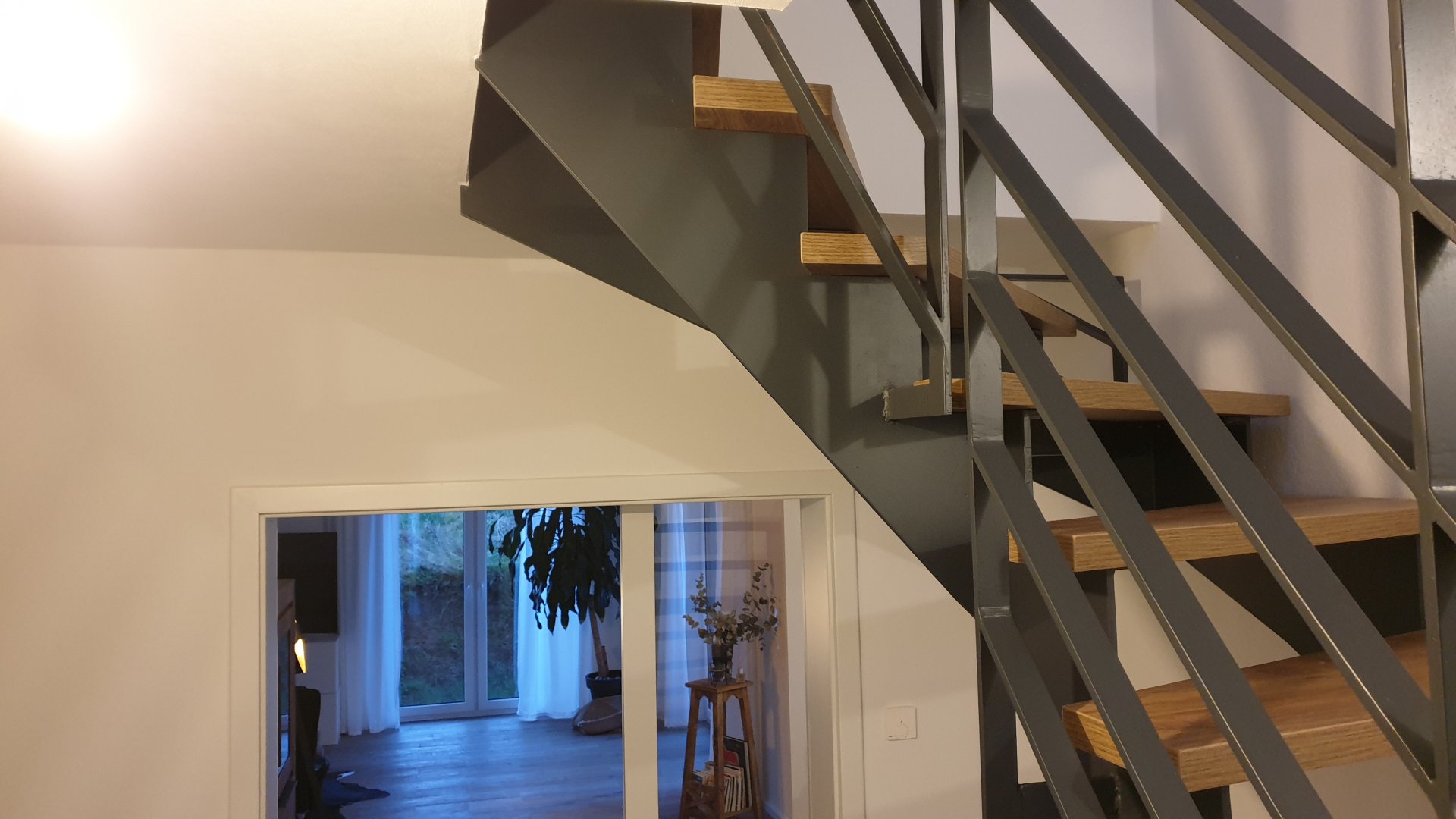

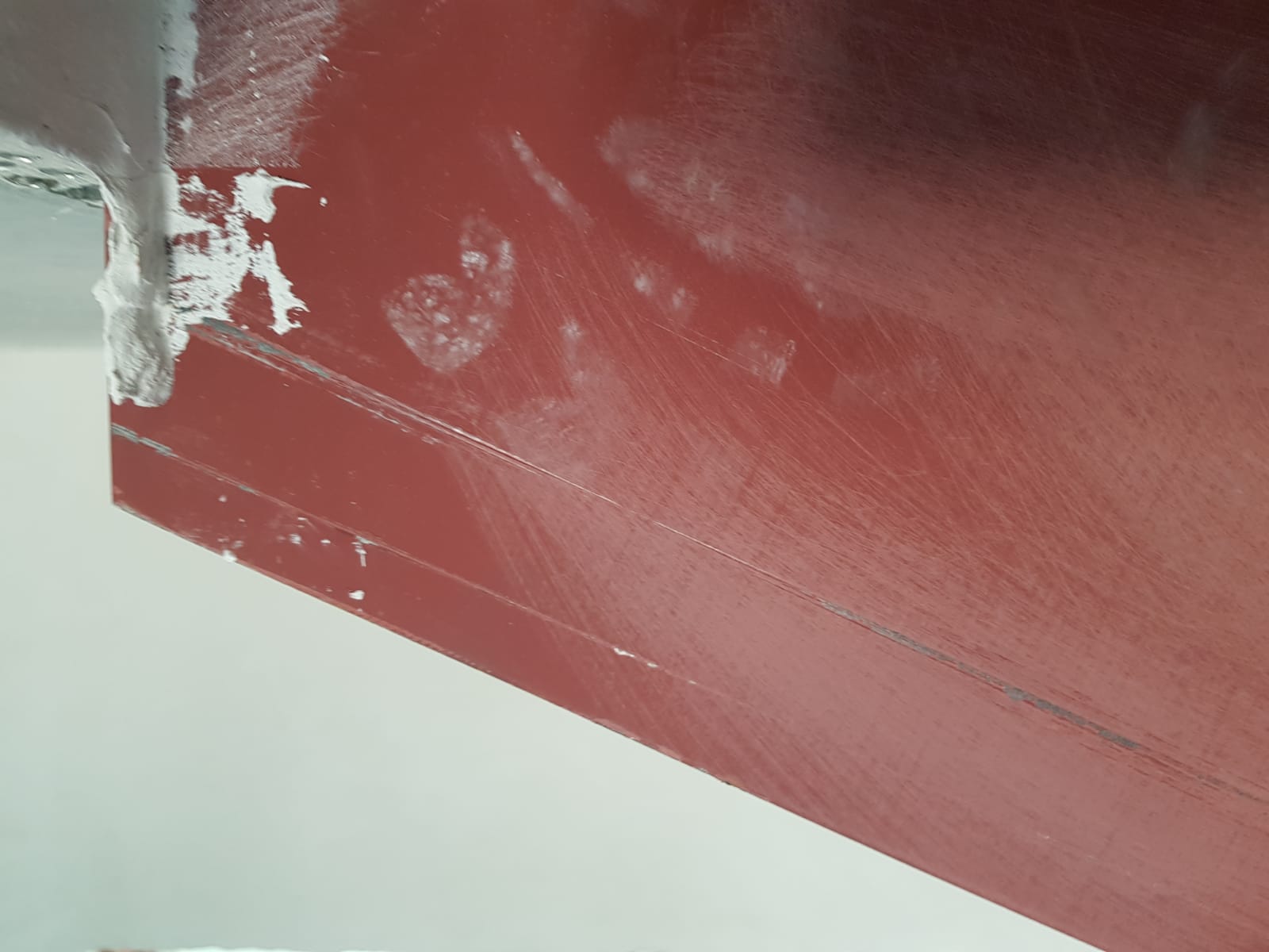

    danke für eure schnellen Antworten. Ich vermute den Fehler in der Kombination von 2 Stahlwangen. Wie schon beschrieben, wurde die erste Treppe geliefert, ein Teil wurde wieder mitgenommen und später kamen neue Teile hinzu. Im Anhang noch weitere Bilder.

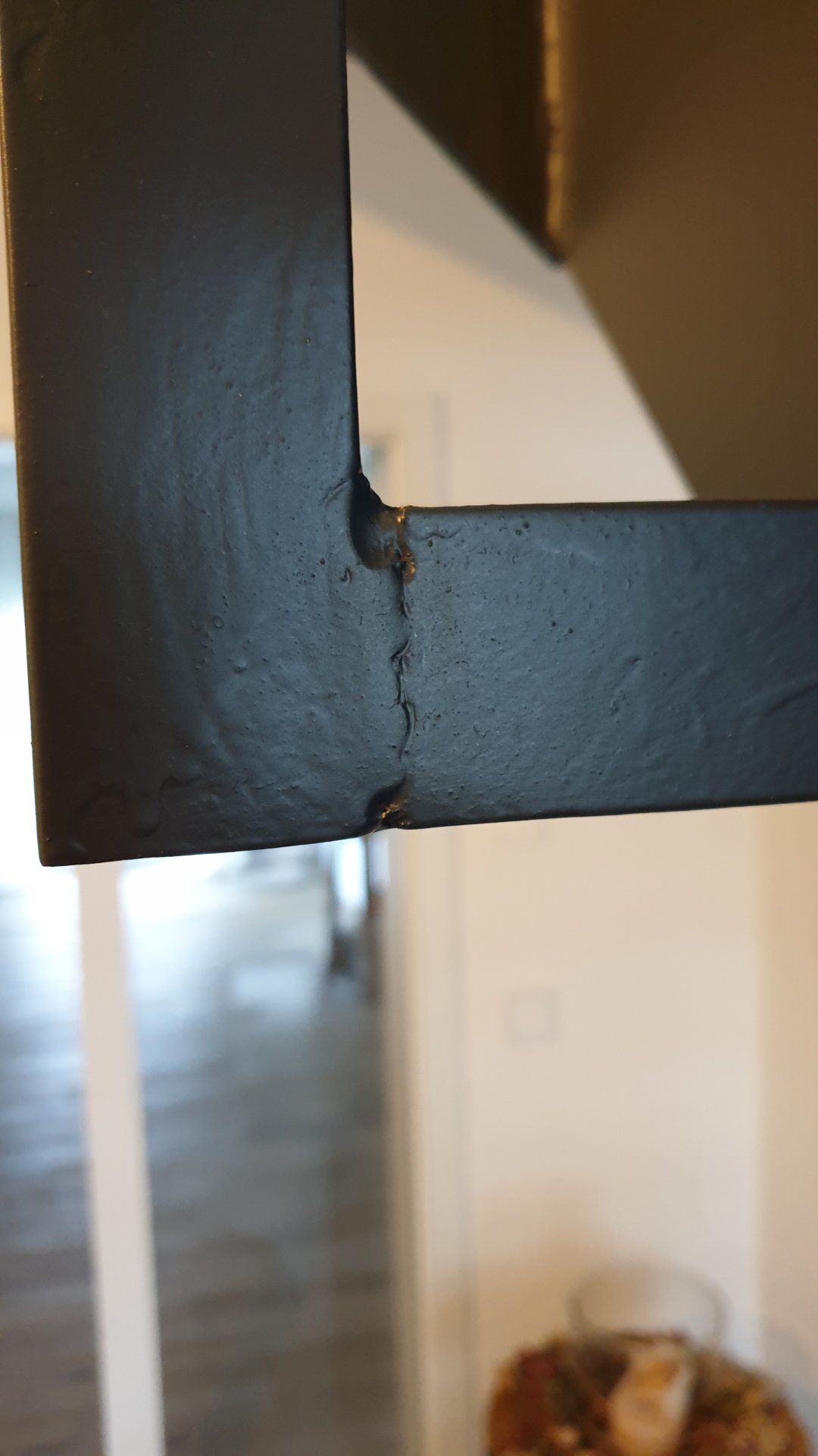

    PS: Bei der Montage der Stufen machte uns der Monteur noch auf eine Flexspur(vermutlich durch den Versuch der Anpassung) und Schweißnähte aufmerksam :(
  8. #8 Fabian Weber, 25.02.2020
    15.968
    6.261
    Jetzt kann man die richtigen Linie anzeichnen und bis zum Wendel keilförmig absägen.
    Ist aber ultra viel Dreck.
    Oder an der anderen Wange ein Passstück anschweißen.

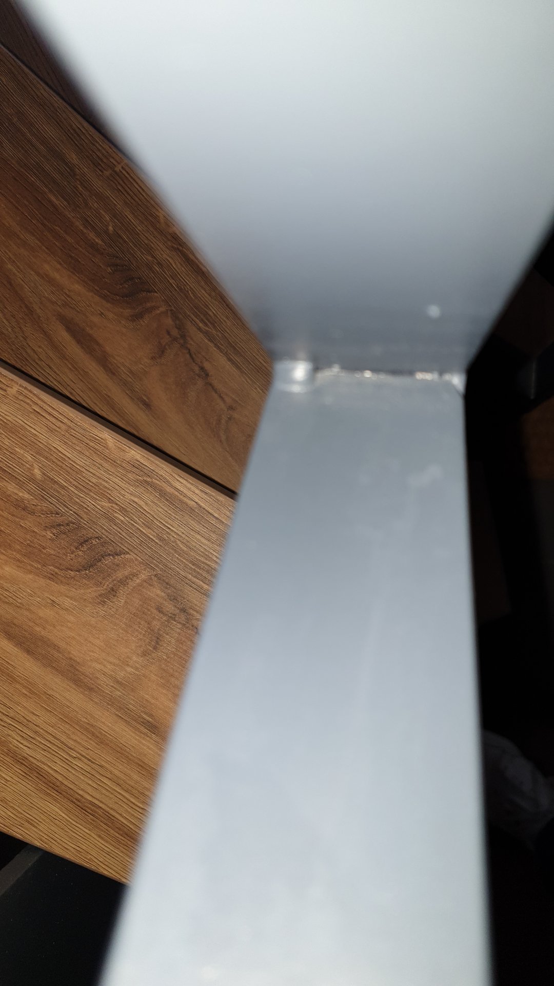

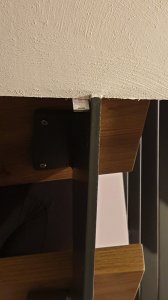

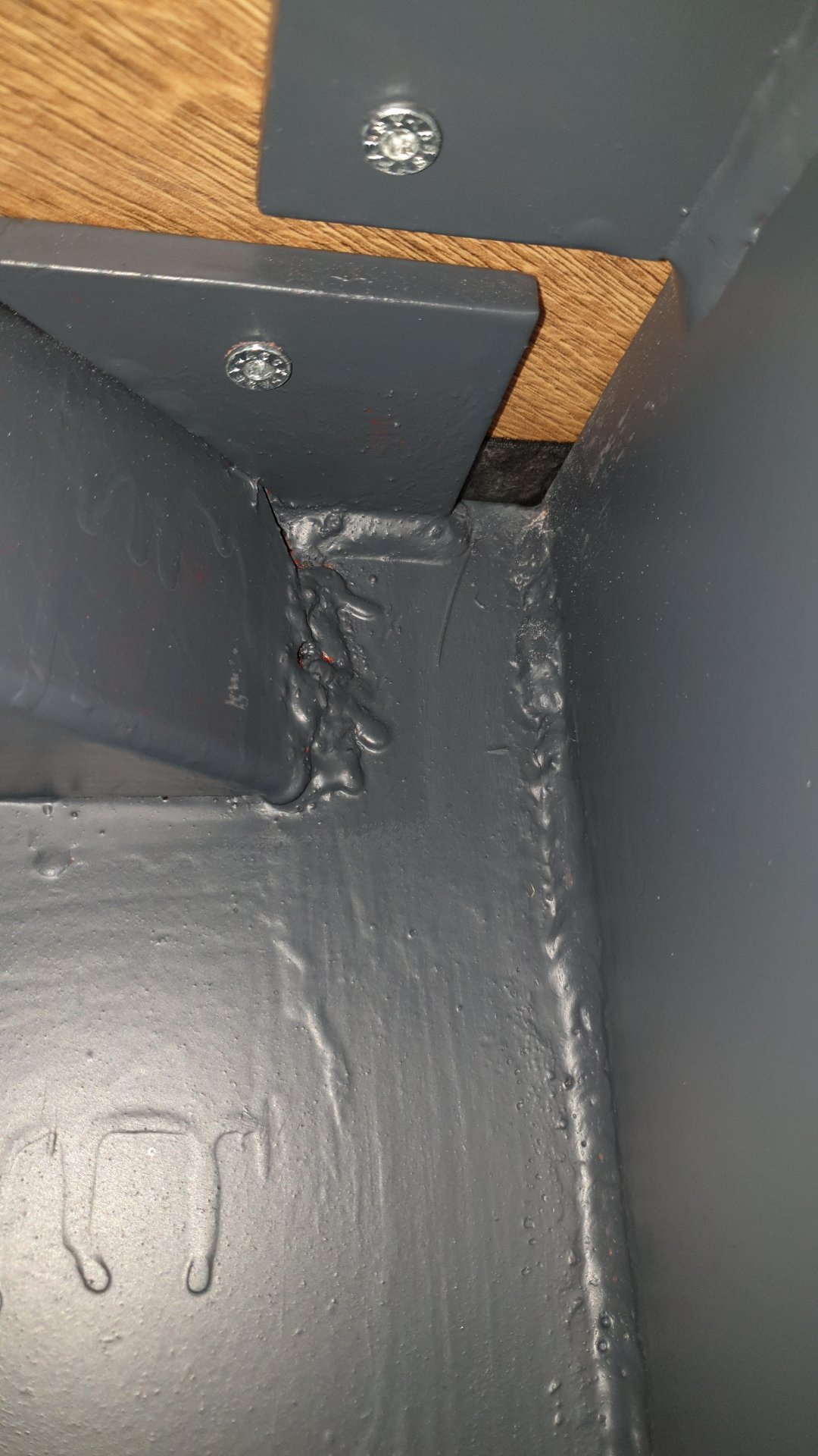

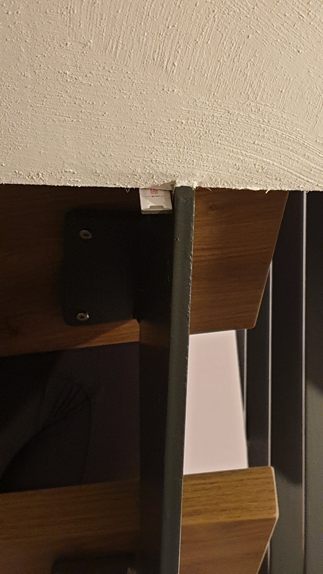

    Die Eckschweißung der Wange ist sehr unsauber und sollte nachgearbeitet oder nachgeschweißt werden.
    Der obere Abschluß muß bei beiden Wangen symmetrisch und mindestens senkrecht ausgeführt werden oder
    die Unterseite der Wange von der Ecke aus so schneiden, dass sie oben bündig mit der Decke abschließt.
    Der untere Knick in der Wange sollte vermieden und bei einer hochwertigen gewandelten Treppe der Steigung folgend
    gerundet werden.
    Der Anschluß des roten Teils ist total unsauber und muß beigearbeitet werden.
    Treppen und auch andere Bauteile müssen generell nicht nur die Funktion sondern auch übliche ästhetische Ansprüche erfüllen.
    Schwingt die Treppe nicht beim Begehen?
    Wie wurde sie befestigt?
    Abhängig von der Gesamtsituation sollte sie evt auf schalldämpfenden Gummilagern befestigt werden.
    Was war das Problem beim ersten Versuch?
    Hast du alle Stufenhöhen gemessen, ebenso Handlaufhöhen-
    Stufen müssen gleich hoch und Handlauf gleichmäßig verzogen werden.
    Gibts Übersichtbilder die alles zeigen?

    Na, da lag ich mit meiner Vermutung ja doch nicht so falsch. Gewendelt und spiegelbildlich geht nicht zusammen.
    Trotzdem habt ihr alle Recht. Das hätte man mit vernünftiger Planung deutlich besser lösen können - aber nicht müssen.
    Der entscheidende Punkt für den TE ist also, wie schon genannt, die Frage nach der Planung.
    Ein Stück Treppe bestellt? Hast du bekommen und funktioniert, da hat der Treppenbauer irgendwie Recht.
    Freigegebene Werkplanung wo der Punkt anders aussieht? Dann muss natürlich nachgebessert werden, sonst sehe ich wenig Chancen.

    wir hatten nun den Termin mit einem Mitarbeiter der Firma und es wurde uns nun folgendes Angebot gemacht:
    "Unser Vorschlag zu einer einheitlichen Optik wäre, dass wir an der inneren Austrittswange
    ein Flacheisen anschweißen um zur äußeren Wange ein optisch einheitliches Bild zu schaffen.
    Ein Abschneiden der äußeren Wange würde zur Minderung des Wangenquerschnitts führen
    und nach Rücksprache mit unserem Statiker nicht zu empfehlen. Für die im Nachgang entstehenden
    Malerarbeiten würden wir Ihnen eine Gutschrift in Höhe von 200 € netto ausstellen, damit Sie
    die notwendigen Spachtel- und Lackierarbeiten veranlassen können.
    Wie bereits mehrfach erwähnt handelt es sich hierbei wenn überhaupt nur um einen optischen
    Mangel. Der zuvor gemachte Vorschlag zur Güte geschieht daher aus Kulanz und ohne Anerkennung
    einer Rechtspflicht
    Des Weiteren bemängelten Sie die Ausführung der Schweißnähte. Nach Rücksprache und Sichtung
    der Fotos mit unseren Schweißfachmännern Herrn ABC und Herrn ABC gibt es hier jedoch
    nichts zu bemängeln.

    Bei einer teuren Treppe kann hochwertige, optisch ansprechende Arbeit verlangt werden,
    d..h. bei einer verzogenen Treppe würde ich eine entsprechend verzogene Wange erwarten und keine mit geraden Kanten.
    Ebenfalls ein Auslaufen der Wange bündig mit der Decke an beiden Wangenseiten.
    Es gibt ja Treppenhersteller, die vorher eine genaue CAD- Zeichnung erstellen.
    Evt mal dort nachfragen, ob die o.g. Kriterien umsetzbar sind.

    Also nen Auspuff Schweiß sogar ich schöner .... ich weiß ja nicht welche Kriterien bei einem bauschlosser da rangezogen wurden , aber das sieht aus als mit Trafo auf der Baustelle geschweißt, technisch sicher ausreichend aber schön ist anders

    Laut Schweißfachmänner der Firma gibt es keinen Mangel...
