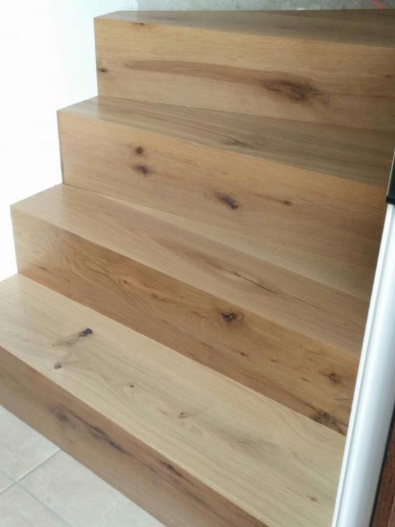

    ich sehe das wie @Ralf Dühlmeyer....viel Geplänkel um eigentlich nichts, die Ecken alledings, die würden mich ebenfalls mehr stören. Ich bin gespannt wie die Ecke der 5. Stufe fertig aussieht...
    Was kann der Tischler für verschiedene Lichteinfälle, er hat doch nach euren Wünschen die Oberfläche behandelt. Und ja, es dunkelt mit Sicherheit so nach, dass dies mit der Zeit nicht mehr auffällt....und fotografier das mal aus verschiedenen Perspektiven und zu verschiedenen Tageszeiten.....du wirst staunen ;)
    Models haben im Katalog auch keine Falten... ;)

    Ich finde die Treppe super. Die Ecke da, naja, was solls, ginge besser, aber nu isses so...
    Die Farbunterschiede...nunja, dazu wurde eigentlich schon alles gesagt, das ist nun mal so bei Holz, Sortierung hin, Muster her, wenn man exakt gleiche Stufen haben will, sollte man das vorher vereinbaren...und dann auch bezahlen.

    Aus Laiensicht ist ja dein Problem, dass Du unter "keine Fugen" verstanden hast, dass Du sowohl keine Materialunterschiede (beides die Eiche Landhausdielen) innerhalb der Stufen als auch keine Chargenunterschiede innerhalb der Stufen erkennen kannst. Ich glaube, um das Letztere zur erreichen hättest Du wohl genauere Vorgaben machen müssen, wobei das "das ist dann wie aus einem Guss" wohl durchaus Deine Argumentation stützen könnte. Da sich hier ein Anwalt nicht lohnen dürfte würde ich mit dem Treppenbauer reden und notfalls auch eine Eigenbeteiligung in Aussicht stellen.
    Losgelöst davon finde ich -beim ersten Blick auf die Treppe- nicht diesen "Farbunterschied" als Problem sondern das Zusammenspiel von linker Kante der 1. Stufe und rechter Kante der 2. Stufe.

    Wir haben auch 5 Neubau-Nachbarn gefragt. Eindeutige Meinung: fällt negativ auf.
    Thema Muster bei Natur-Treppe: Wenn das Muster solche Farbunterschiede hat, dann muss ich da auch bei meiner Treppe mit rechnen. Hatte es aber nicht (Fotos). Daher nahmen wir beide natürlich an, dass es so bei unserer Treppe sein wird. Wie gesagt: Landhausdiele wurde vom Treppenbauer ins Spiel gebracht, wir hatten nach eine Massiven Treppe Eiche gefragt.
    Habe gerade unsere Anfrage herausgekramt:
    Das ist doch schon sehr deutlich (danke für den Hinweis, das hatte ich so gar nicht mehr in Erinnerung)

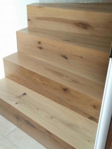

    Ich finde das letzte Foto zeigt die Sachlage schon deutlicher und eigentlich kann man sich meiner Meinung nach nicht hinstellen und einem das als 1A Experten-Lösung die verkaufen, wenn vorher gesagt und vereinbart wurde: Es soll "in einem Ton ausgeführt sein, sodass sich insgesamt ein geschlossenes, einheitliches Bild ergibt." Sorry, das sehe ich hier nicht.
    Ich habe durch den Thread mitgenommen, dass es gut war, dass wir schriftlich unsere Wünsche/Vorstellungen formuliert haben und das allgemeine Schwankungen hingenommen werden müssen. Weiterhin hätte man, durch eine sorgfältigere Sortierung wohl so etwas vermeiden können.

    Der Unterschied zwischen 1er und 2er Stufe ist schon auffällig, und auch das Dreieck im anderen Farbton auf der 2ten Stufe - es hätte nicht sein müssen. Bei so einer kleinen Treppe kann man schon besser das Material selektieren, wir reden doch nicht von hunderten Qadratmetern an Holz!
    Das Problem ist nicht nur die hellere Farbe sondern auch der Farbton, der scheint auf der 1ten Stufe mehr in Richtung "kalt" zu gehen, während die restlichen Stufen eher einen warmen Farbton haben - und das ist es was stört! Das Auge nimmt den Wechsel der Farbtemperatur eher wahr als kleine Unterschiede in der Helligkeit.
    Entweder Du lebst damit oder läßt es eben (wahrscheinlich kostenpflichtig) korrigieren. Ich an deiner Stelle würde noch die 200€ (oder wie viel mehr...) hinlegen und es einmal richtig machen lassen. :motz

    Doch, das ist es. Ich habe hier 100qm Eiche Landhausdiele in einer ähnlich rustikalen Sortierung wie der TE auf seiner Treppe. Bei normalem Betrachtungsabstand sehe ich etwa 2 von 3 Dielenübergängen. Wenn man sich also nur ein ganz klein wenig Mühe gegeben hätte, dann wäre es kein Problem gewesen, innerhalb einer Stufe (also 2 Dielen, und nur um das geht es hier ja!), einen ziemlich einheitlichen Farbton zu erreichen.

    Sehe ich auch so. Die Frage ist nur, ob das hier ein Mangel im Bezug auf den Vertrag ist.
    Ist in diesem Fall sollte = müssen? Welche Farbabweichung würde überhaupt "im gleichen Ton" entsprechen?
    Bekannterweise wird von dem inhomogenen Werkstoff Holz gesprochen. Schwankungen in dieser Bandbreite sind ja nicht auszuschließen. Ich könnte nicht vorhersagen, wie ein neutraler Sachverständiger das einordnen würde. In sofern bleibe ich beim Ratschlag, sich unaufgeregt mit dem Schreiner zu unterhalten und auch monetär diesem entgegenzukommen. (Bitte auch mal in die Rolle des AN versetzen und einfühlen. Wenn der auf stur stellt, bleibt ihr am Ende auf der Strecke.)

    Ich zahle ca. 250€ je Stufe. Das Material dafür kostet keine 50 € (3 Dielen = 0,6qm mit Verschnitt). Ich finde, dafür kann ich auch eine gute Qualität erwarten, inkl. passender Sortierung.
    Solche Dinge, wie innerhalb einer Setzstufe 2 unterschiedliche Dielen zu verwenden (nicht abgebildet), wo eine durchgängige Diele genau passen würde, ist unangebracht. Da spart man 10-15 € am Material und steckt danach Stunden Arbeit für Lackierung und Verarbeitung herein. Ergebnis => Schaden ein vielfaches höher und der Kunde ist der Depp.
    Vielleicht hätte man einfach 1 Paket der Dielen mehr kaufen sollen (~180€) und dann wär alles gut gewesen und man hätte sortieren können. Ich erwarte das schon bei dem Preis, den wir zahlen. Andere Treppenbauer haben mir erzählt, dass Sie bei Ihren Treppen immer viel Materialausschuss (gerade bei Eiche) haben, weil man sortieren muss. Und dort ging es um massive Stufen, die ja doch einiges teurer sind.
    Vielleicht kann mir jemand eine Einschätzung geben, wie der Preis zu verorten ist und was man für 250€/Stufe bei einer Faltwerktreppe erwarten kann?

    Du kannst ohne weitere/besondere Vereinbarung die mittlere Art und Güte des Gewerks erwarten.
    Da aber bleibe ich bei mekiner Einschätzung, das die Leistung, die zu sehen ist, die mittlere Art und Güte des Gewerks einhält!
    Wenn Du bei Dir um die Ecke ein kleines Restaurant hast, dessen Koch für 19,95 einen Wildbretteller knapp unter Sterne_Niveau hinzaubert, weil er engagiert ist und mit Liebe und Leidenschaft und super Wareneinsatz Gutes günstig serviert, kannst Du nicht erwarten, bei einer Geschäftsreise ein mindestens ebensogutes Essen (Wild) für 24,90 zu bekommen.
    Sondern nur das, was man eben so landauf, landab für 24,90 bekommt. Nicht verbrannt, nicht verwürzt, Beilagen nicht matschig, Salat nicht sichtbar welk, ....
    Aber eben kein Sterneniveau, das bei um die 40,00 € beginnt, nur weil Du zufällig bei Dir ums Eck ein Schnäppchen machen kannst.
