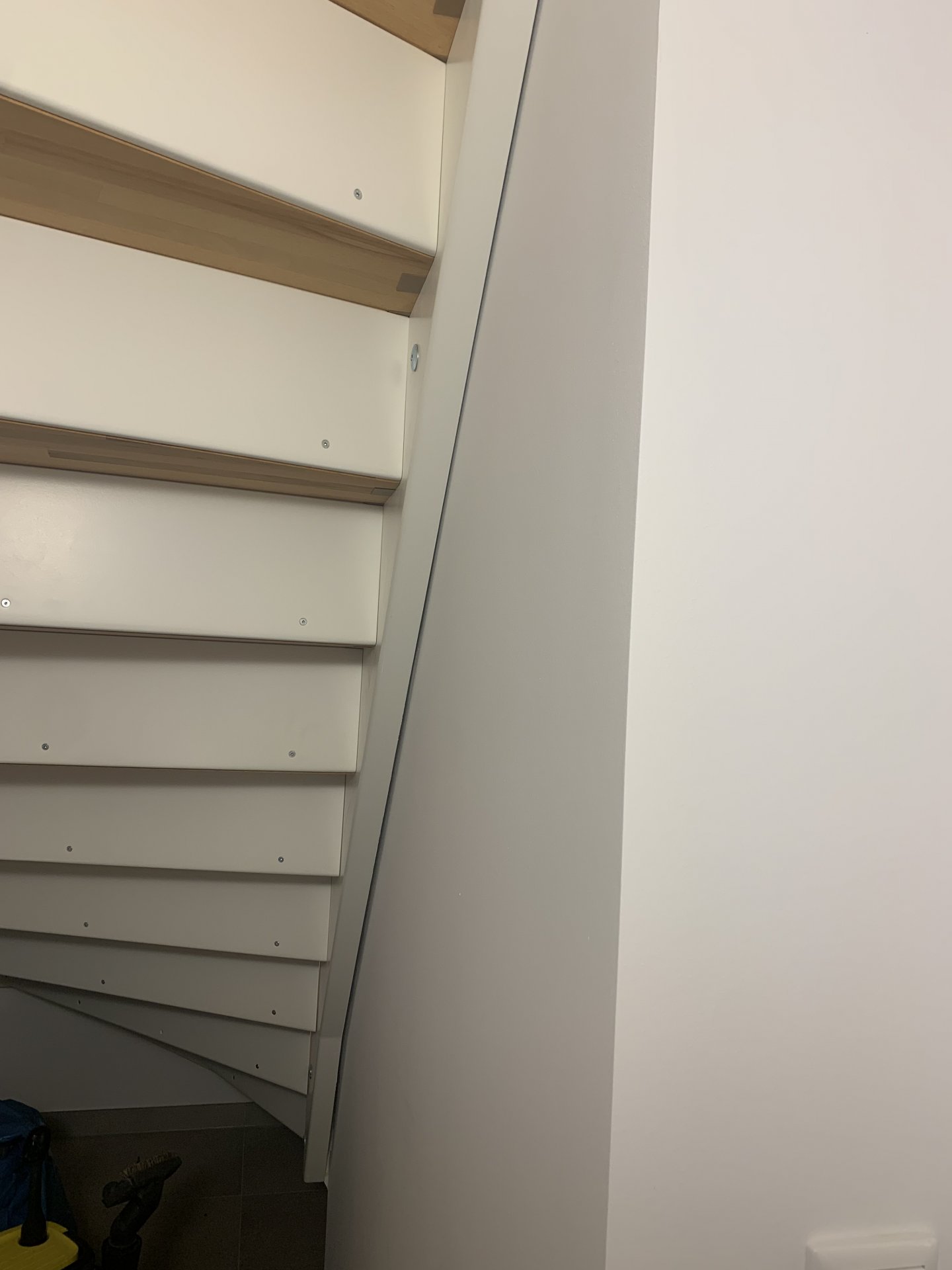

    Hallo liebe Bauexperten,
    kennt sich hier jemand damit aus welche Toleranzen es beim Treppeneinbau gibt?

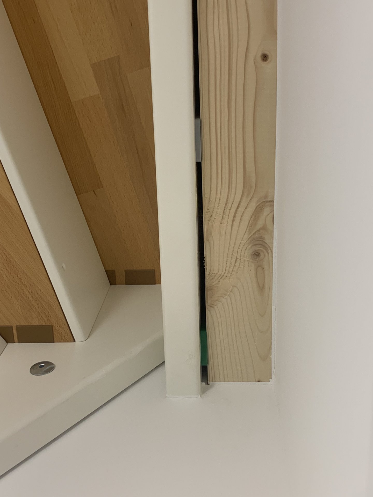

    Unsere Wangentreppe mit Setzstufen wurde vor Kurzem eingebaut. Diese passt nicht ganz und zum Ausgleich wurden 2 Plastikkeile (s. Bild) in die Lücke gestopft. Das soll auch so bleiben und ist nicht provisorisch.
    Dass es bei der gesamten Wange mal zu Abweichungen kommt ist klar, aber mir geht es hier konkret um den großen Spalt und die Keile.
    Was meint ihr? :bef1013: Danke schon einmal vorab!

    Dann muß man eben bei der Abnahme eine durchgehende Leiste fordern.
    Wenn es nicht gerade eine Villa in Blankeneese ist, könnte ich damit leben.
    Aber bei 5000 € und mehr möchte ich solche Keile auch nicht sehen.

    Ich würde mal behaupten, die Treppe passt schon, nur das Gebäude nicht. Sei es der Putzer, sei es der Maurer, bzw. der Wandbildner.
    Was wäre die Alternative gewesen: Treppenbauer meldet Bedenken an und Du hättest keine Treppe gehabt. Bzw. Mehrkosten durch zweite Anfahrt. Man müsste jetzt mehr zur Vertragskonstellation wissen.
    Oben ne Leiste ranzutackern - von wem auch immer - ist schnell gemacht. Da lohnt sich noch nicht mal das streiten.
