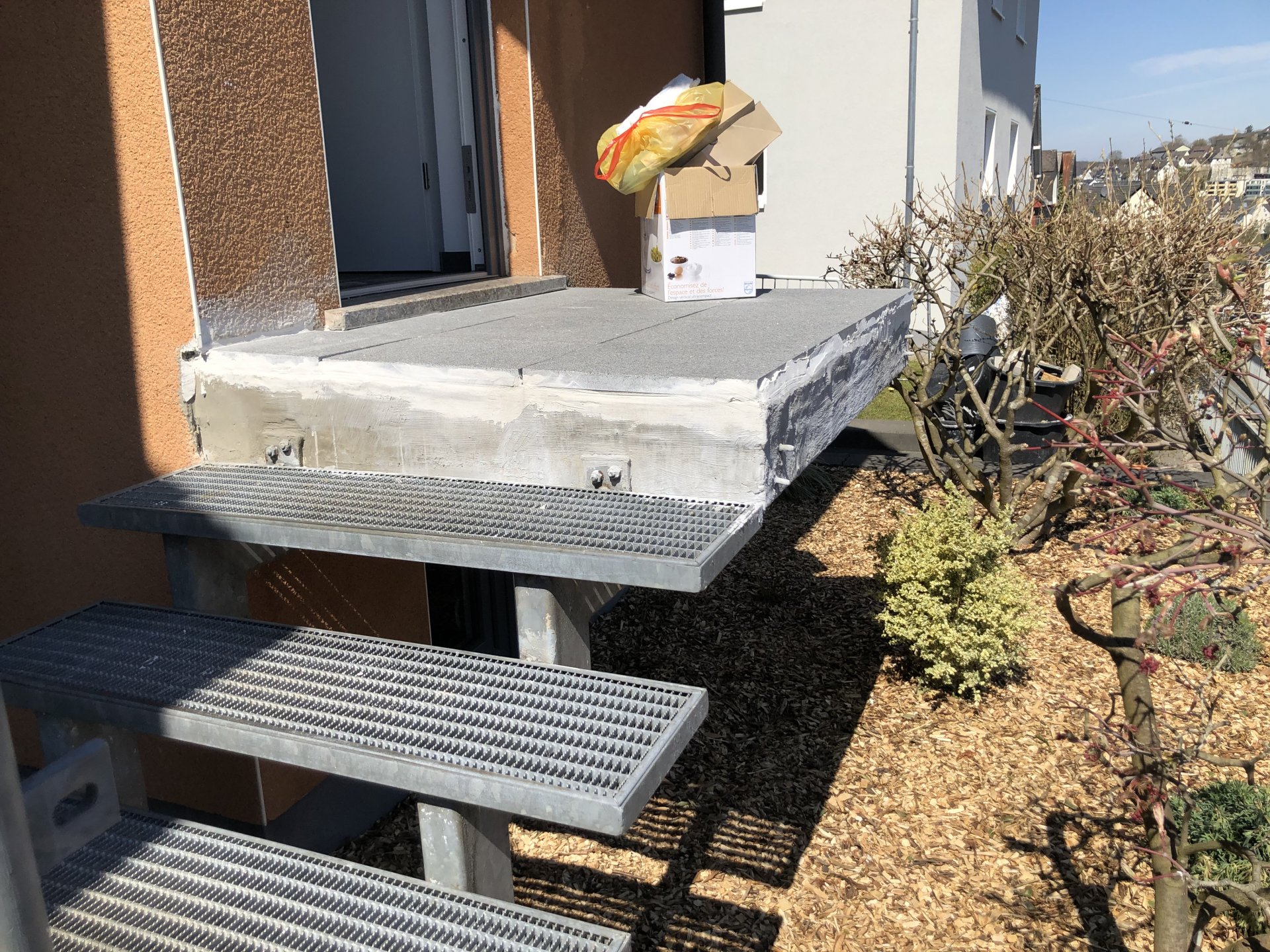

    Hallo allerseits,
    ich saniere derzeit meine Außentreppe, stehe aber jetzt vor der Überlegung, womit ich die Stirnfläche der Treppe verkleide.
    Eine Überlegung ist es hier, zugeschnittene Steinplatten (2cm dick) an die Flachen zu kleben, sodass man auch eine saubere Kante hat und darauf dann wieder das Geländer zu befestigen (wird gerade neu Lackiert) Hier müsste ich dan nur die GEwindestanden neu kleben.
    Andere Überlegung ist es, Steinteppich an die Seiten zu schmieren. Da hier der Untergrund nicht ganz eben ist, hoffe ich hier, das entsprechend dann damit ausgleichen zu können. An den kanten könnte man ja dann die entsprechenden Abschlussprofile nutzen.
    Dritte Überlegung ist es, das Geländer wieder anzuschrauben und dann erst mit Verblendern bzw Riemchen die Seiten zu bekleben. Hier sollte man ja dan nauch eine relativ ordentliche Kante hinbekommen.
    Was würdet ihr hier machen?
    BTW. Die Treppenstufen, die derzeit noch aus Metallgittern sind, sollen gegen Steinstufen ,welche 4-6 cm dick sind, getauscht werden. Das MEtallgerüst darunter wird noch grundiert und danach in Basaltfarben gestrichen.
    Dnke für Ideen.

    Fliesen dran wäre mein erster Gedanke. Natürlich die gleichen, wie oben drauf.
