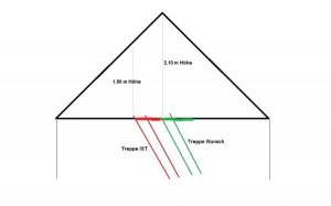

    Hallo Bauexperten !
    Eine Frage zur Dachluke bzw. der Einschubtreppe zum Spitzboden:
    Wir bauen ein EFH mit Satteldach (Dachschräge 45 Grad).
    Ich hätte jetzt gedacht, dass die Dachluke zum Spitzboden so eingepasst wird, dass die Treppe (oben im Spitzboden) in der der Mitte vom Haus (also an dem Punkt, wo die Decke im Spitzboden ihren höchsten Punkt hat) endet. Dies würde das bequemste Besteigen bzw. Verlassen des Spitzbodens ermöglichen.
    Stattdessen wurde die Dachluke so montiert, dass sie (das obere Ende der Treppe) über der Mittellinie des Hauses endet, wo die Raumhöhe des Spitzbodens nur noch 1,50m beträgt (was deutlich unbequemer ist).
    Gibt es Regularien, wie solche Dachluken/Treppen einzubauen sind ? Auf welcher Grundlage könnte ich ein Versetzen der Dachluke vom GU verlangen ? Oder ist es in Ordnung, dass es (baulich bedingt) mal zu einer etwas ungünstigen Lage der Dachluke kommen kann ?
    Da mir hier bestimmt ein paar Fachbegriffe fehlen, anbei eine Skizze was ich meine. Dachluke.jpg
    Gruß und Danke,
    Simon

    Was sagt der GU dazu, warum die Treppe nicht unter der 2,10m Höhe eingebaut wurde?
    Wunsch?
    Wurde die Wunschposition vertraglich vereinbart?

    Naja, "Wunschposition" meint die m.E. "sinnvollste" Position und in den Bauplänen ist es auch so eingezeichnet. Also ja, vertraglich vereinbart.
    Habe nun aber schon das eine oder andere hinter mir auf der Baustelle und irgendwelchen wenig anchvollziehbaren Begründungen. Daher meine Frage.
    Auf die Bauzeichung zu pochen ist das Eine, aber dem Bauleiter dann gleich den WInd aus den Segeln zu nehmen mit "Regeln", "Normen" u.ä. ist viel besser/einfacher/nervenschonender... :-(
    Nein weder Wände noch Treppe o.ä. würde verhindern dass die Dachluke mehr in die Mitte gesetzt wird.

    Für Bodeneinschubtreppen gilt: Über die Treppe muss der Bodenraum erreichbar sein.
    Wenn die Treppe abweichend zu der in den Vertragszeichnungen eingezeichneten Position eingebaut wurde = Mangel.
    Wurscht was dann der BU sagt, warum die Treppe auch an der neuen Position gut/nutzbar sein soll.

    Was willst Du jetzt noch ändern? Das Kind ist doch praktisch schon in den Brunnen gefallen. Eine Verlegung wird den Statiker wohl ins Schwitzen bringen.

    Statiker? Ich nehme mal an, dass das eine Decke ist, die auf Holzbalken aufliegt. Wo das Loch ist, ist solange egal, solange es zwischen 2 Balken ist...

    Wenn es sich um eine Holzbalkendecke handelt, dürfte es unproblematisch sein. Bei Stahlbeton dürfte die Position nicht so einfach geändert werden können.
