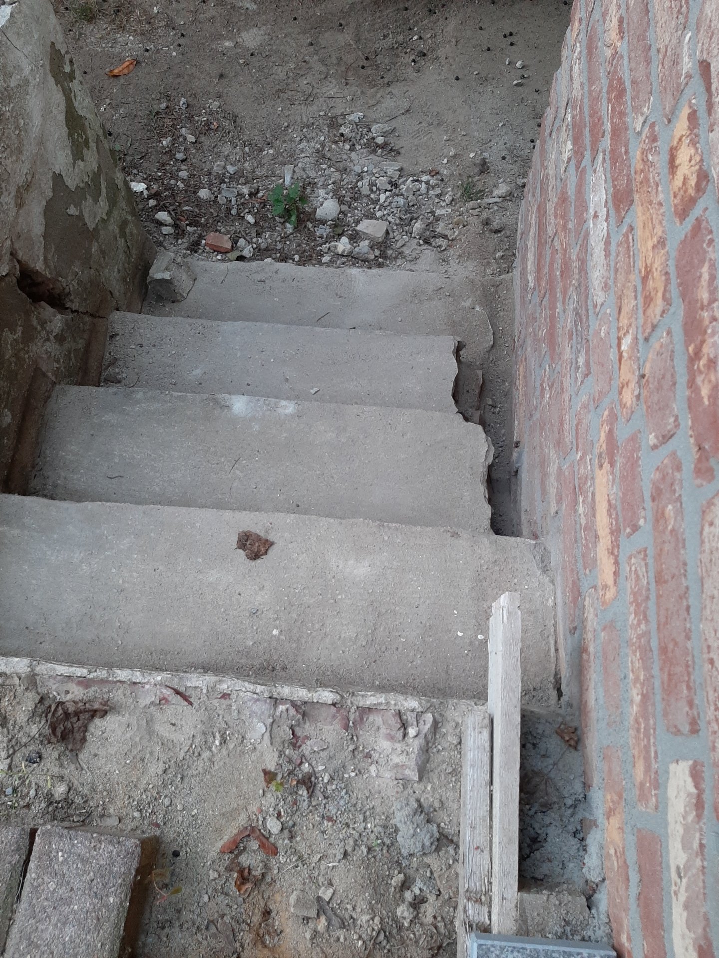

    würde gerne meine Treppe der Terrasse zumauern damit ich mehr Platz bekomme.
    Meine Frage ob ihr das auch so seht:
    - Würde die Wand zum Haus abdichten (Bitumen Anstrich)
    - mit Anker Unterstützung Treppe soweit zu mauern
    - mit Beton auffüllen für Abschluss der Terrasse.
    Oder was vergessen?

    Ich würde noch ordentlich Eisen reinlegen.

    hoffentlich war der Post nicht ironisch gemeint
    Danke werde das dann so machen mit Eisen reinlegen

    Natürlich war das Ironie. Du willst den ganzen Treppenabgang mit Beton auffüllen? Wer soll das später wieder zurückbauen können?
