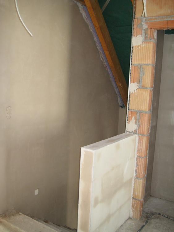

    Hallo, bei uns war der Elektriker. Ich kann jetzt die Dosen einbauen. Jetzt weiß ich gar nicht, wie tief. Sollen sie bündig mit dem Mauerwerk abschließen? Oder müssen sie ein Stück rausgucken weil noch der Putz kommt? Wenn ja, wie viel?
    Hoffe ihr könnt weiterhelfen.
  2. Julius
    Julius
    25.03.2004
    23.204
    11
    Kabelaffe
    Franken
    Sie müssen natürlich.
    Und zwar so weit, daß sie nachher gegenüber der fertigen Putzoberfläche 0mm bis 5mm zurückspringen.
    Hängt also von der Putzdicke ab.
    Daher: Rücksprache mit dem Putzer halten!

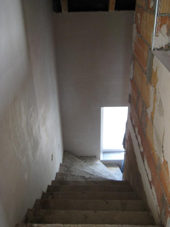

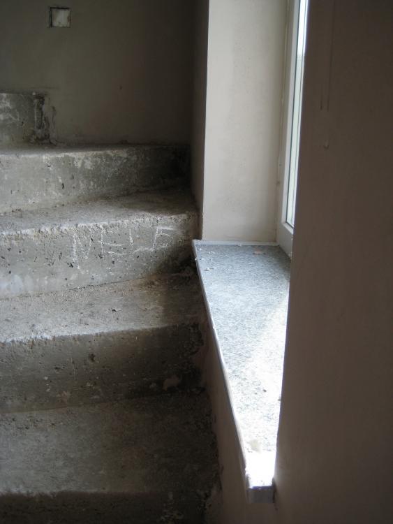

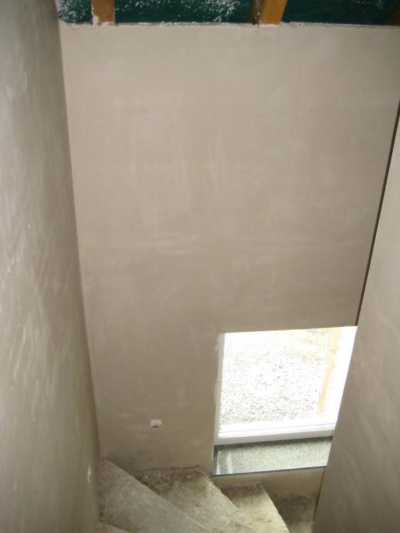

    Naja, ich habe sie für 11,33 EUR das Stück bekommen.
    So sieht es jetzt übrigens aus:
    Eine Dose ist noch in der Wand versteckt :) Haben sie aber auf anhieb gefunden.
